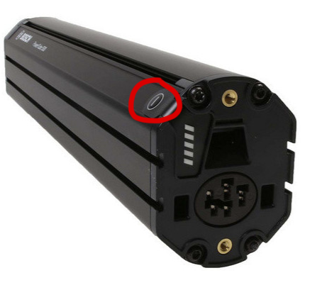

Kleine frage, du hast ja das nyon schon eingebaut, war das bei dir auch so das sich das nyon garnicht eingestaltet hat?
Da kann der Akku im Nyon leer sein. Entweder über USB laden oder am Bike Akku den Knopf drücken
Mein bike hat kein knopf ich hatte heute nacht um ca. 2 die Überlegung das ladekabel ins bike zu stecken... und tadaaaa it lübt
Trotzdem Dankeschön 😁
