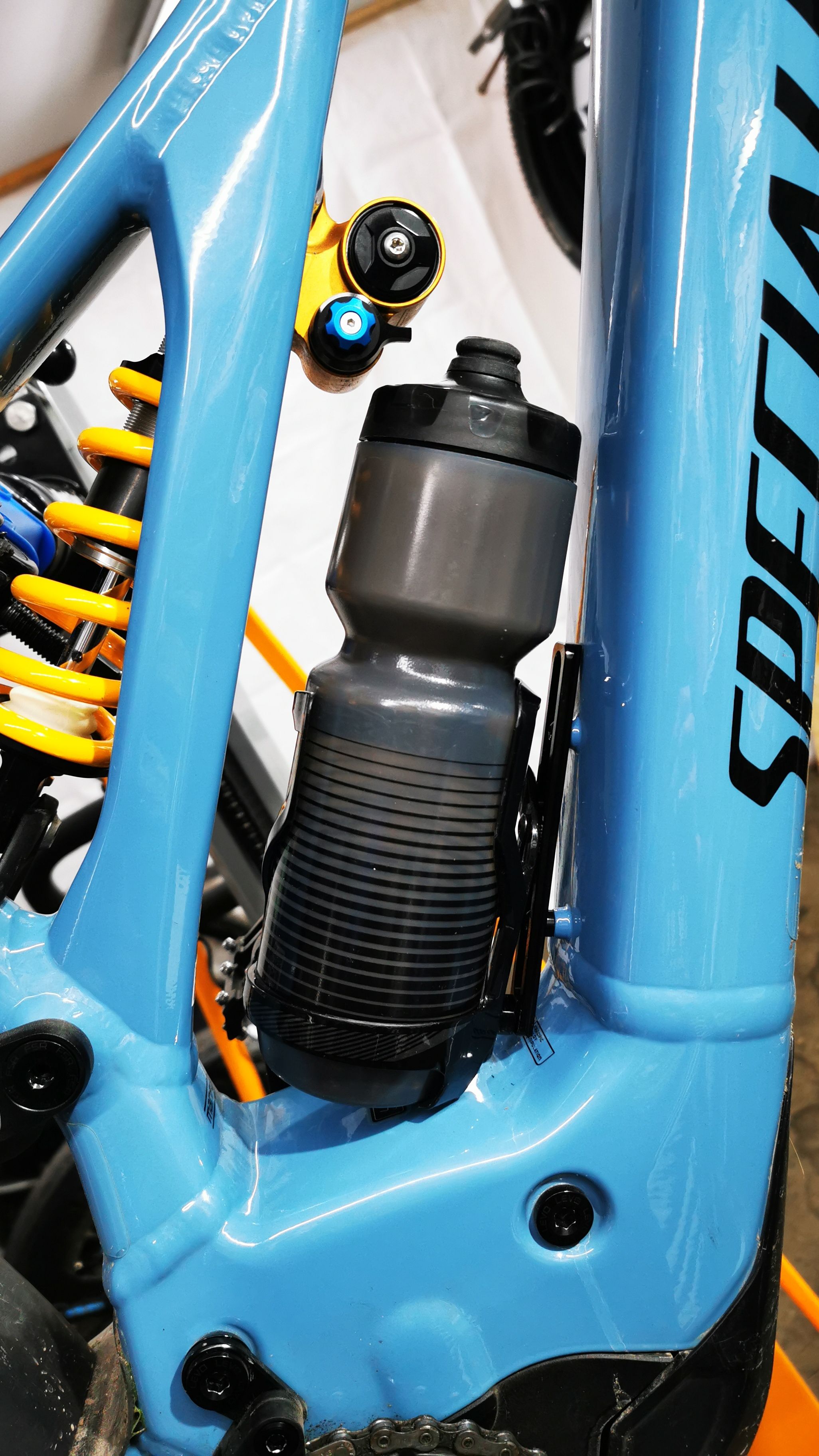

Hi, Weiss jemand welcher FlaschenHalter mit der float x ans levo passt?
ev. hilft das weiter
ich hab einen Adapter eingebaut bei der man den originalen Flaschenhalter ganz nach unten verschieben kann
(und zusätzlich auch noch etwas unter gelegt damit die Flasche oben etwas Abstand zum Dämpfer bekommt)
ist ein Levo 2020
Lg Tirolbiker63
schaut dann so aus mit 750ml Flasche (seitliche Entnahme)
