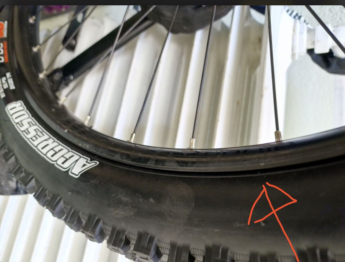

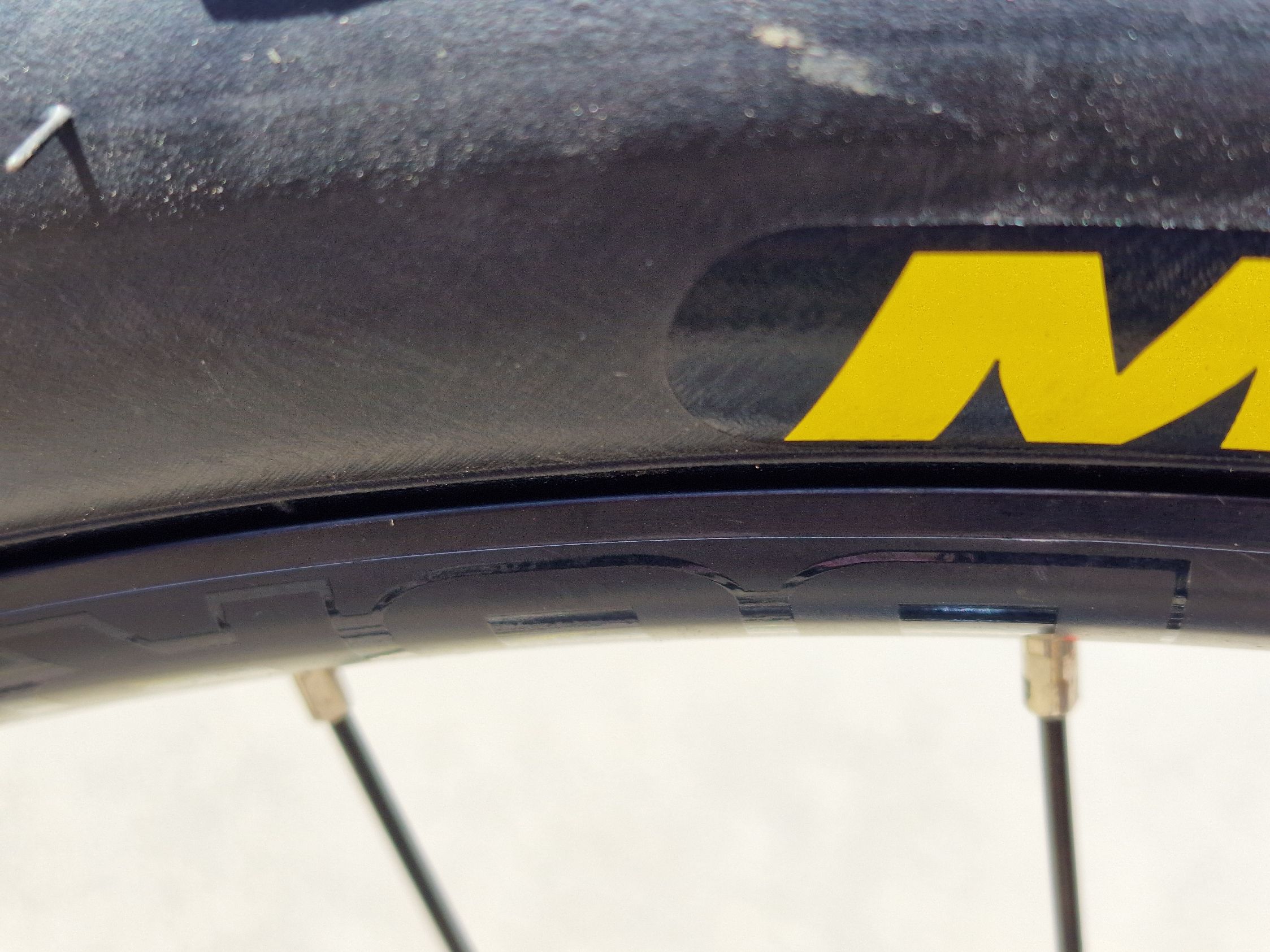

Der hat quasi einen kleinen Spalt zu Flanke. Sitzt sonst mit der Linie an der Seite aber genau richtig, nur nicht bis zum Rand, also Flanke.
Neuer Reifen hat den Spalt
Ich finde es irgendwie befremdlich mit dem Spalt. Kannst da mit dem Fingernagel halt entlang und das war beim vorherigen und auch beim Vorderrad nicht.
Der Reifen war die ganze Zeit dicht. Wenn es ja nicht ploppen muss... Denke wenn bei 4 Bar noch nix hörbar war, sollte er ggf trotzdem sitzen 🤔
Ist der Spalt denn nun weg?
Wenn nicht dann sitzt der schlicht und einfach noch nicht richtig auf der Felge und ich würde so keinen Meter fahren wollen.
Ne, der Spalt ist noch vorhanden. Keine Ahnung ob es jetzt ok ist oder nicht. Fahre wohl doch mal zum Freundlichen und lass drüber schauen. Bin mir da nicht wirklich sicher.
Dann hast Du die Felgenflanke innen vorher nicht ordentlich sauber gemacht. Alte Milch Latex Reste entfernt.
Könntest den Reifen mit 4-5bar drin Hüpfen lassen ringsrum wie einen Gumiball.
