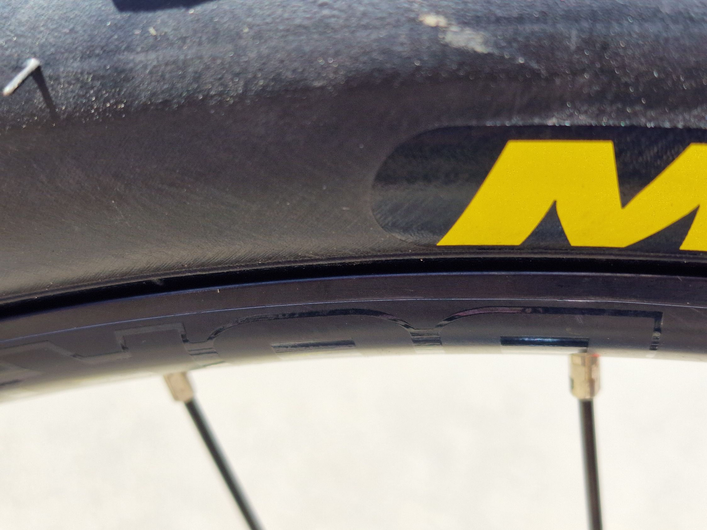

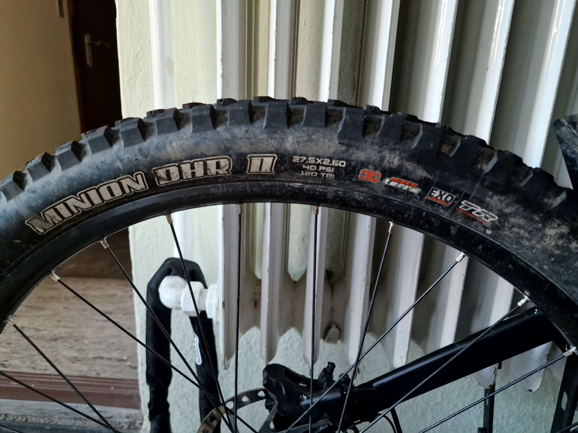

Frau steht wieder auf dem Kabel. Hatte eben Premiere meinen Tubeless Reifen zu tauschen. Reifen ist drauf und Milch drin. Habe den Inflator je 2x auf 6 Bar gepumpt und den Reifen damit befüllt. Das ganze dann wiederholt aber es ploppte einfach nicht und der Reifen ist scheinbar nicht richtig in der Flanke. Die Äußere Linie ist zwar überall gleichmäßig und der Reifen ist auch erstmal dicht. Habe gelesen den Inflator soll man auf 10-11 Bar pumpen und dann an den Reifen. Ist das nicht viel zu viel für den Reifen? Es gibt ja nicht umsonst Angaben wieviel Druck maximal zulässig sind.
Kann man dafür auch nen kleinen Kompressor aus dem Auto nehmen, der über den Zigarettenanzünder betrieben wird? Sollte doch auch klappen oder? Bei Reifen mit Schlauch sprangen diese damals jedenfalls hörbar in die Flanke. Aber war halt auch ein Schlauch, der noch Druck ausgeübt hat. Ach ja, bringt es was dieses Montage Fluorid irgendwie ohne Demontage aufzubringen, hab es vorher vergessen und hab jetzt keine Lust wieder das Rad zu demontieren. Also irgendwie bei entwischener Luft zwischen den Spalt.
