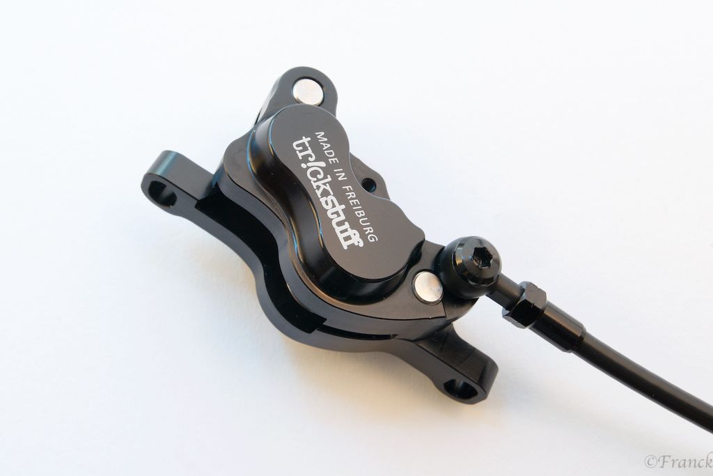

    Viel Bremskraft ist nur durch noch mehr Bremskraft zu ersetzen. Diesem Credo sind die Ingenieure von der kleinen Freiburger Firma Trickstuff bei der Entwicklung der neuen Maxima gefolgt. Was kann die Scheibenbremse, dieses Kleinod der Fräskunst, auf dem Trail? Wir haben die Trickstuff Maxima getestet.

    Gerne geb ich Antwort. Ich muss allerdings von hinten her beginnen. Aufgrund der extrem hohen Übersetzung (die weitaus höchste aller Bremsen überhaupt!) der Pumpe sind Stahlflexleitungen Pflicht. Kunstoffleitungen, und seien sie noch so hochwertig (unsere Beta-Leitungen oder auch Shimano-Leitungen), würden sich insbesondere am Hinterrad aufgrund der Länge zu stark dehnen. Ob der im Text erwähnte "fehlende definierte Druckpunkt" darauf zurückzuführen ist oder nicht doch eher auf Luft im System, die vielleicht bei der Montage reingekommen sein mag, ist schwer zu beurteilen. Eines unserer Entwicklungsziele ist stets, dass unsere Bremsen immer einen klar definierten, aber elastischen Druckpunkt haben.
    Deshalb also Stahlflex. Leider ist es uns bisher trotz intensivster Suche und Gesprächen mit Schlauchherstellern nicht gelungen, hochwertige Stahlflexleitung mit nur 5,0 mm Durchmesser zu finden. Die Goodridge-Leitung hat 5,8 mm. Das kann in manchen Fällen zu Schwierigkeiten bei der Innenverlegung führen.
    Die Entlüftung ist das Gegenteil von tricky. Sie ist sehr einfach. Wirklich...
    Beläge: In den Maxima-Bremssattel passen die Beläge der Hope V4, also ein handelsüblicher Belag. Selbstverständlich haben wir diese Belagsform auch in unserer Ausführung "POWER", also mit der inzwischen berühmten, extrem leistungsfähigen Belagsmischung.
    Es ist keine Selbstverständlichkeit, dass eine 4K-Bremse mit großen Kolben eine hohe Bremskraft hat. Es kommt nämlich auf die Gesamtübersetzung an. Wenn die Pumpe niedrig übersetzt ist, hilft der große Sattel gar nix. Oder wenn schlechte Beläge in der Bremse stecken, auch nicht.
    Deshalb: Die Jungs und Mädels (ja, bei uns arbeiten auch technikaffine Frauen!) von Trickstuff haben nicht "einfach nur einen größeren Sattel entwickelt". Das Geheimnis steckt in der Abstimmung des Gesamtsystems. Ganz so einfach war das nicht... ;-)
    Der Preis entspricht dem der Direttissima, wenn man dort alle Optionen zusätzlich bestellt. Bei der MXA ist alles serienmäßig dabei.

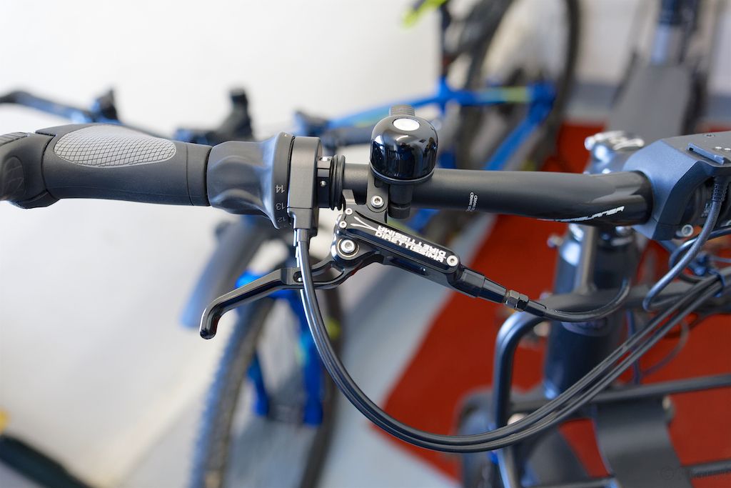

    Meine Direttissima ist jetzt am 2. Bike eingebaut (Levo--R&M SC), hat knapp 15.000 km runter.
    Ist eine klare Ein-Finger Bremse, braucht Eingewöhnung, damit auch in Reflex-Situationen nur mit einem Finger gebremst wird, dann klappt das auch mit der Dosierung. Wurde noch NIE bei mir Entlüftet, irgendwie gewartet, ausser eineigen Tropfen Öl. Bikes werden das ganze Jahr über gefahren.
    Funktioniert einfach. Braucht man das im Vergleich zu einer Saint? Nein, aber irgendwo gibt es auch die Faszination an perfekter Verarbeitung :cool:
