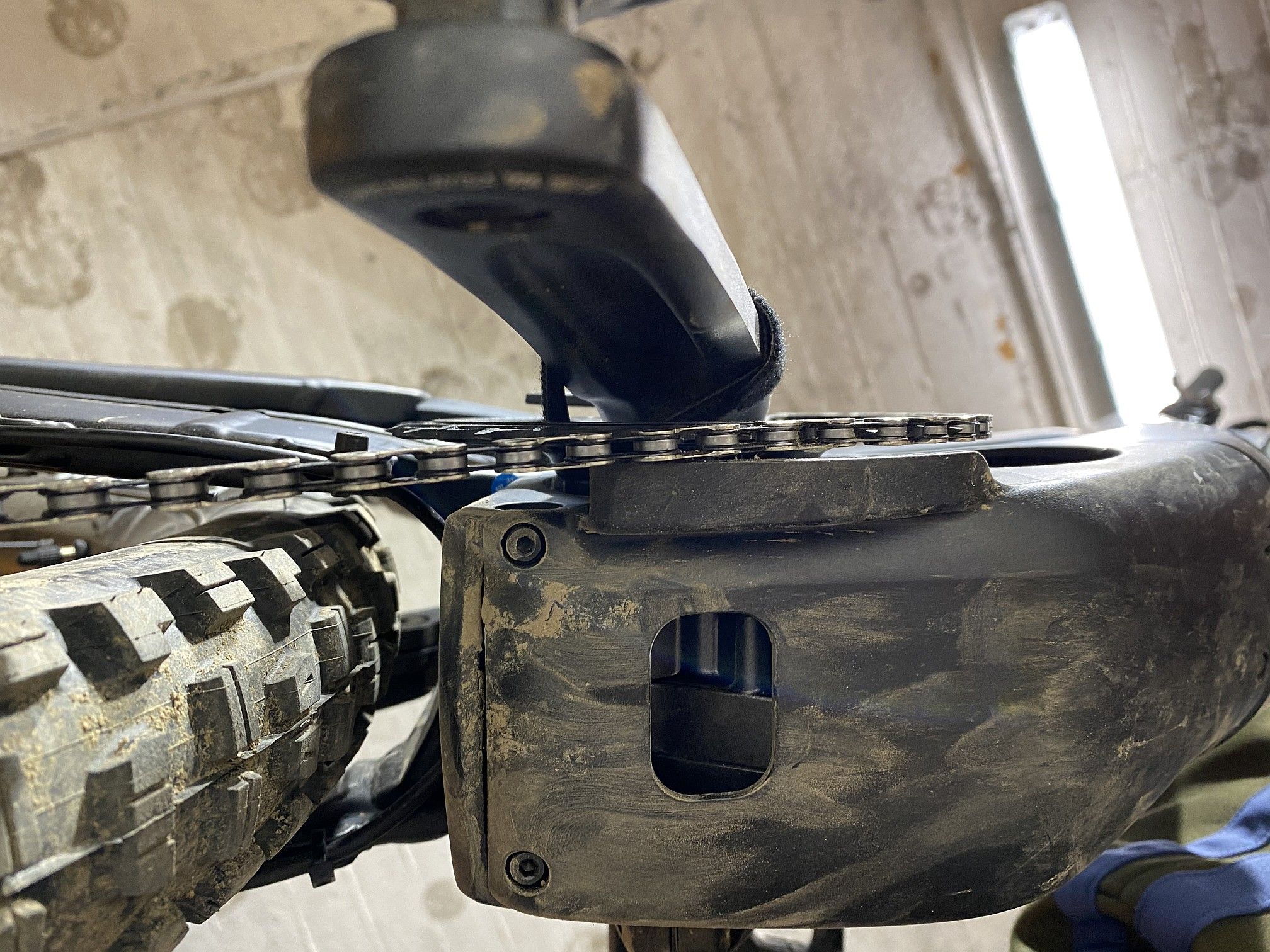

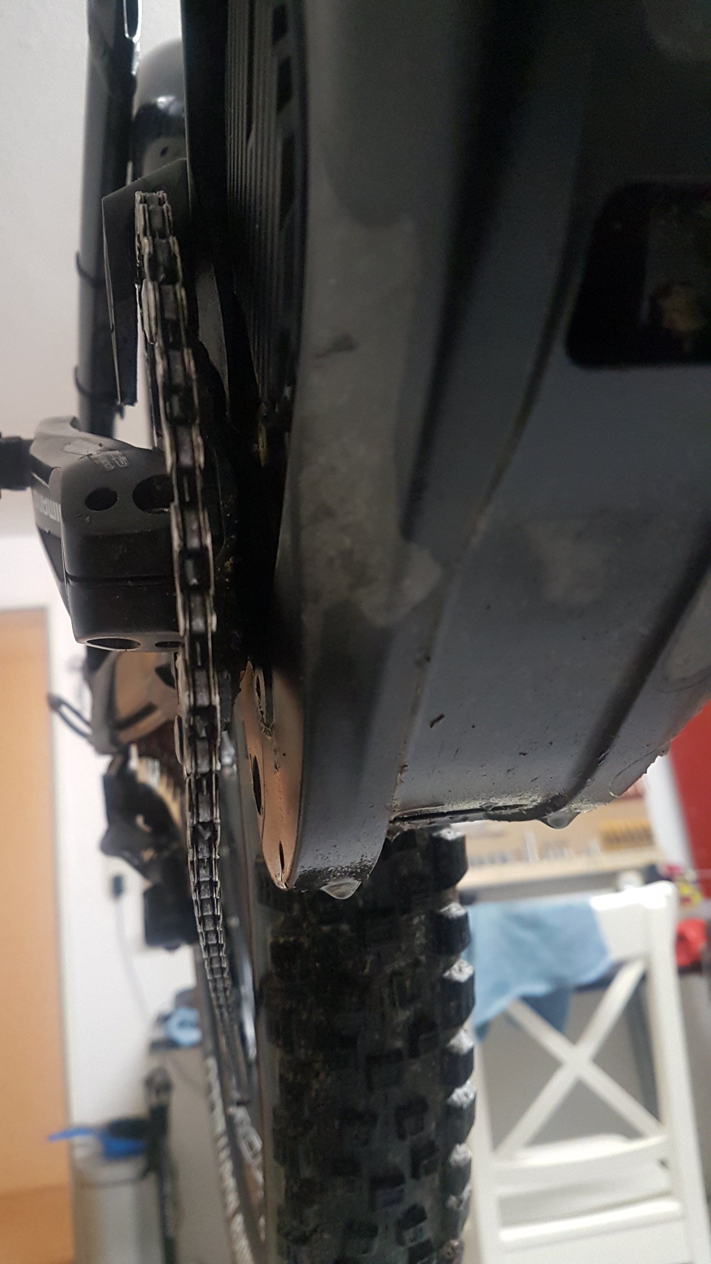

Mir ist gestern zum ersten Mal aufgefallen, dass die Kette am Bashguard, der in die Motorabdeckung integriert ist, schleift, wenn ich mich in den ersten drei Gängen befinde. Ab dem vierten Ritzel ist der Abstand dann groß genug.
Ist das bei euch auch der Fall? Eventuell sitzt die Motorabdeckung nicht 100% gerade und kann einfach ausgerichtet werden?

Ich seh da nichts? Sicher das die Kette am Kunststoff schleift und nicht die Kette vom extremen Schräglauf am Ritzel rauh läuft? Beim Decoy hatte ich das Anfangs auch.
Hilfreichster Beitrag geschrieben von san82
Hilfreich
Zum Beitrag springen →
Sieht wirklich merkwürdig aus. Das Plastikteil ist zu breit würde ich sagen, oder der Zahnkranz zu weit innen. Das muss doch jemand schon mal aufgefallen sein bei Canyon 🤔
An meinem YT Capra schleift es an der gleichen Stelle auch ganz minimal im leichtesten Gang. Da es sich um Plastik handelt, sehe ich da kein Problem (solange die Kette sich problemlos bewegen lässt und nicht stärker gegen das Plastik drückt, so dass man es zB schon schleifen hört).
Wenn @Ste2021 sagt dass es schleift, dann glaube ich ihm mal. Scheint auf die Fotos auf jeden Fall eine sehr enge Kiste zu sein. Ich würde einfach mit ein Teppichmesser oder Feile in den Bereich seitlich etwas wegnehmen. Da reicht wahrscheinlich 1 mm
Danke. Die Bilder sind doch nur ein Anhalt. Unter Last und unter realen Bedingungen sieht es doch wieder anders aus.
Am WE werde ich die Motorabdeckung entfernen und mal ohne um den Block fahren. Danach sollte die Ursache klarer sein. Werde berichten.

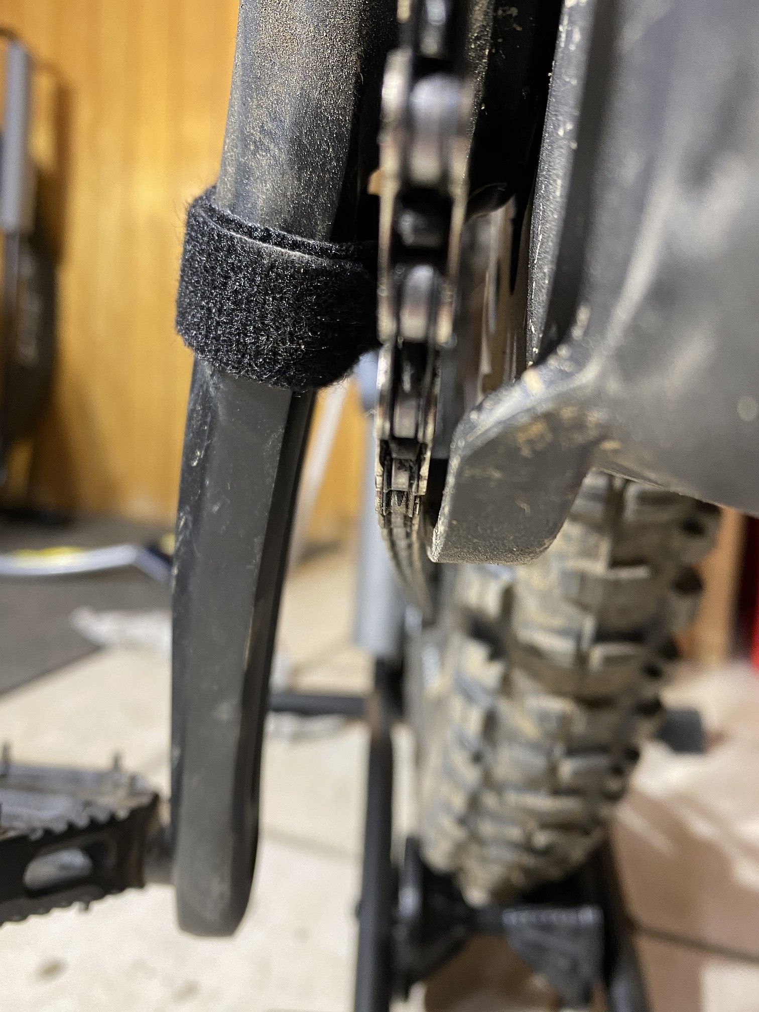

Nachtrag:
So, ich habe heute ein wenig rumexperimentiert:
Nach Demontage der Motorabdeckung war das Schleifen noch immer zu hören. Danach habe ich zusätzlich die Kettenführung abgeschraubt. und es war Ruhe. Es lag also vermutlich tatsächlich nicht am Bashguard, sondern an der Kettenführung.
Ich habe alles wieder angeschraubt und dabei darauf geachtet, dass die Kette mehr Freiraum bekommt. Die Probefahrt danach war auch wieder ruhig. Ich hoffe, dass es so bleibt.

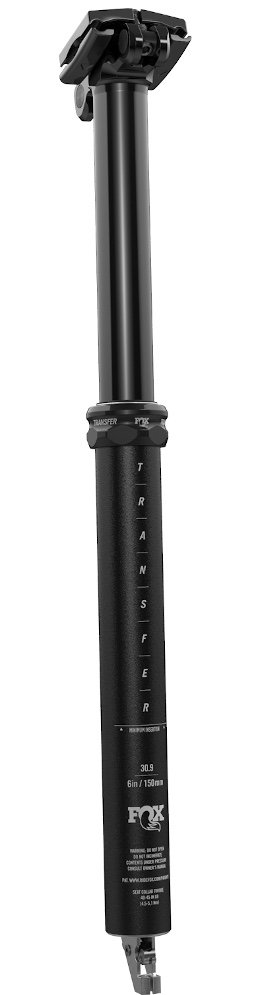

ich habe eine Frage zur Sattelstütze des Torque:ON. Für meinen Geschmack sind die 150mm hub in der Rahmengröße XL wirklich sehr wenig. Auch in den Tests die ich gelesen habe wurde die kurze Teleskopstütze immer bemängelt. Hat schon jemand Erfahrungen mit längeren Varianten (z.B. von OneUp) gemacht und kann etwas zur Einschubtiefe sagen?

Hab die Iridium gegen eine 200er Fox Performance 2021 getauscht. Ich kann gerne mal gucken, ob ich sie ganz rein schieben kann. Ich habe sie bis zum N aus dem Sitzrohr rausgezogen. Bei Rahmengröße XL.
