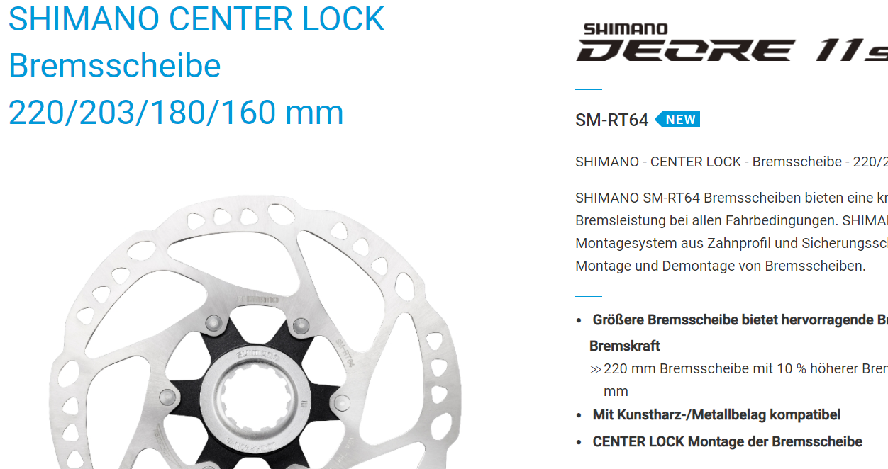

Und die RT64 hat nunmal Centerlock

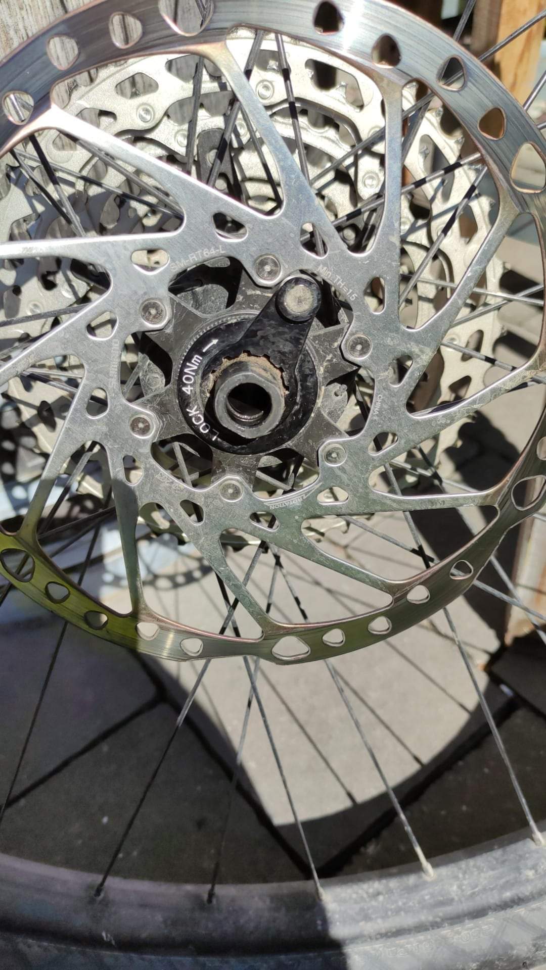

Ich dachte es ist diese?

@Holzi : horch zua;): solltest du die von @Javali gezeigte Scheibe montiert haben, hast du keinen Adapter. Der schwarze Stern in der Mitte ist mit der Scheibe vernietet und Bestandteil derselben, also kein 6-Loch Adapter.
Eine CL-Nabe hat anschlusseitig nur die Verzahnung und braucht die entsprechende Mutter dazu, alles andere passt nicht.
Ein Adapter ist nix anderes als das Gegenstück zur Verzahnung mit 6 fixen Bolzen (evtl auch Schrauben) welche in eine Standart 6-Loch Scheibe eingreifen und mittels zentraler Mutter befestigt werden.
