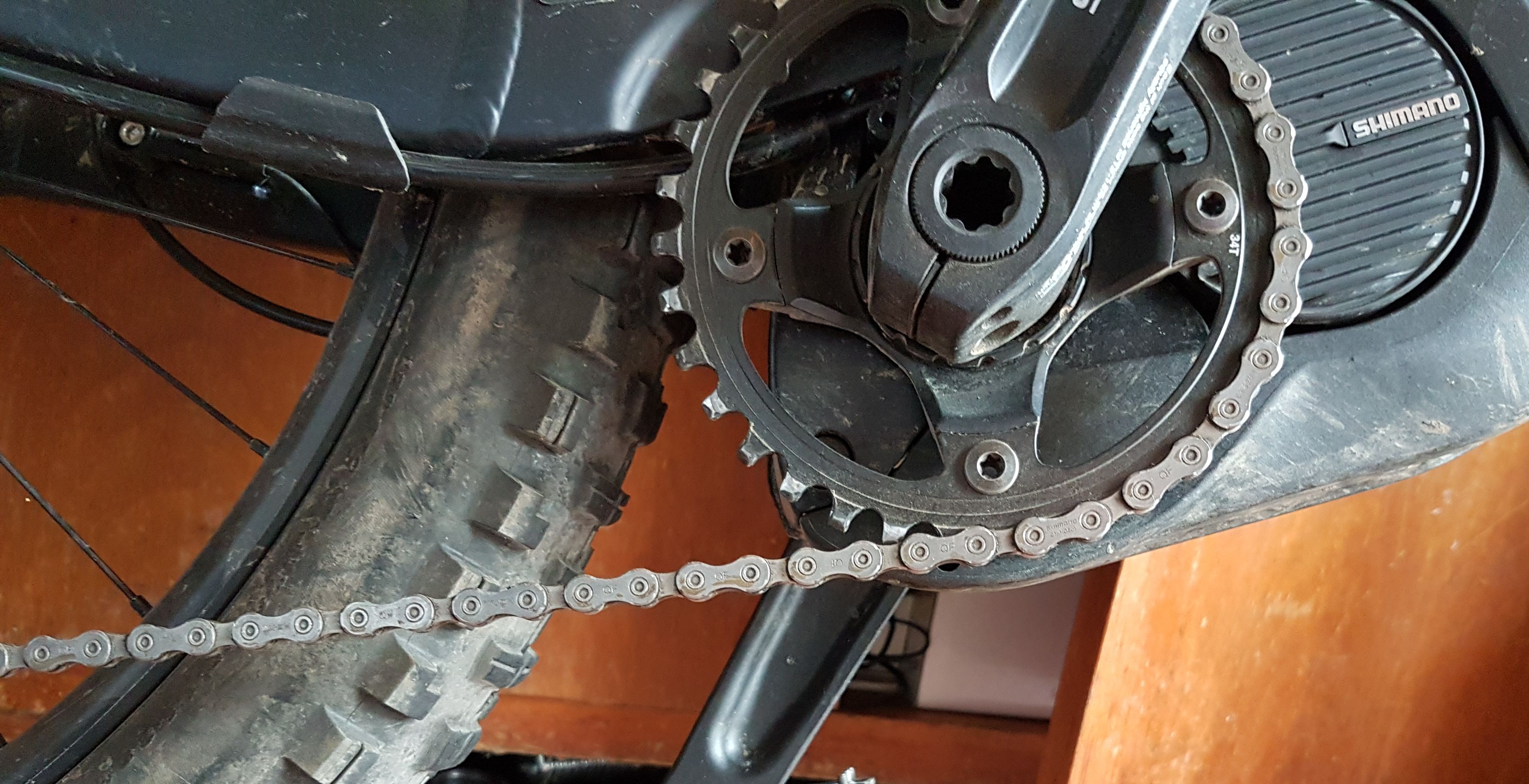

Beim Spectral On ist jedenfalls die Motorverkleidung tiefste Stelle, Kettenblatt 34Z.
Durch die Anschrägung bleibt da garnix hängen, eher drüberrutschen.
Wobei ich lieber garnicht aufsetze, kann aber leider auch nicht behaupten dass ich für jede Stammdicke die Fahrtechnik hab.
