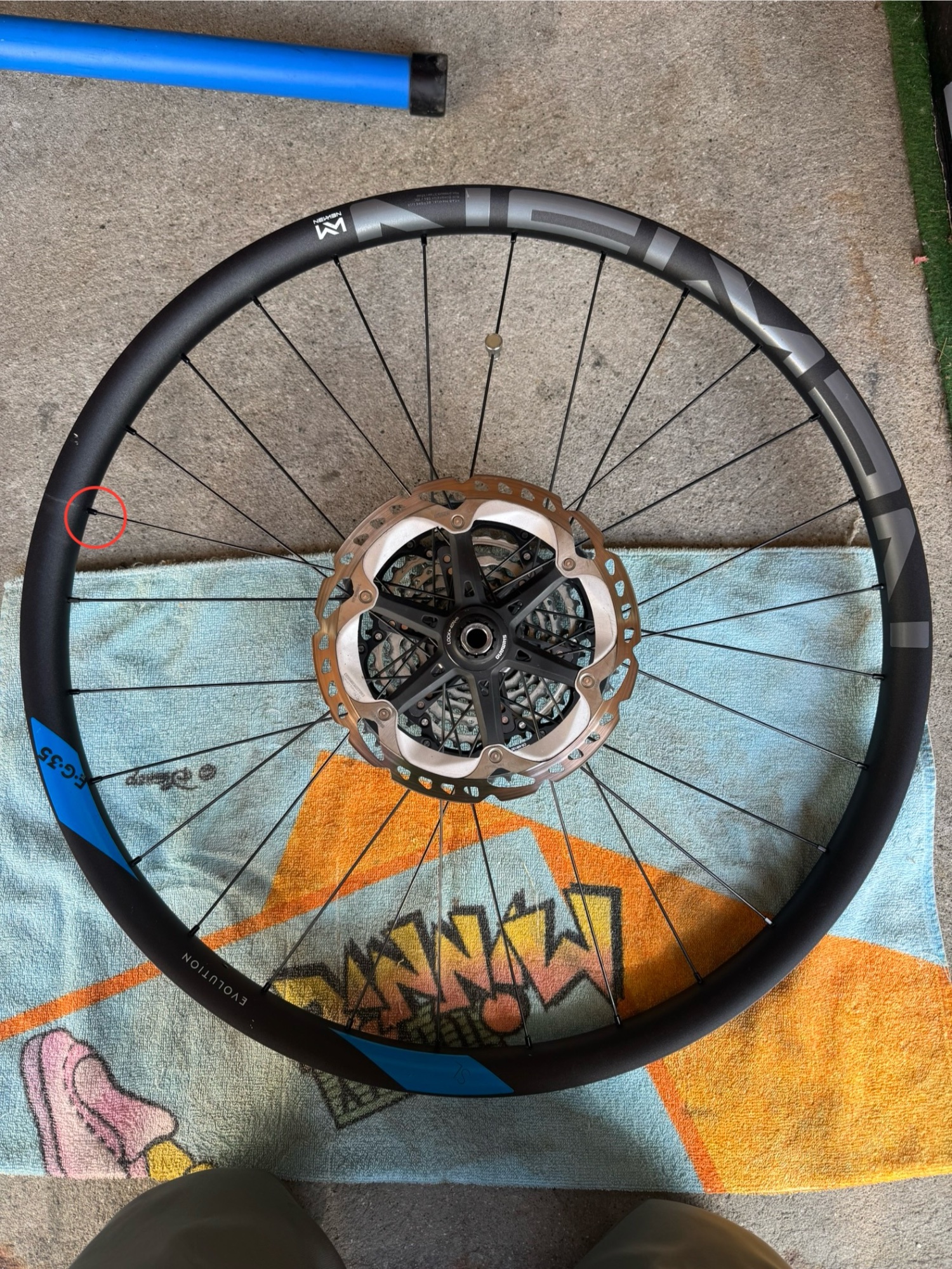

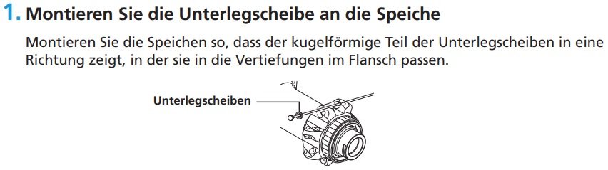

Habe am Hinterrad mit der Newmen Evolution SL E.G.35 27.5" Felge eine Speiche gebrochen. Nach längerer Suche konnte ich in der Schweiz einen Händler finden, welcher Straightpull Speiche in der korrekten Länge an Lager hat. Leider finde ich aber den Washer (Unterlegscheibe für Speichenköpfe) nicht, Weiss jemand, wo ich diese in CH beziehen kann? Cube Händler in Biel hat und weiss nichts, das Internet habe ich abgesucht, bin dankbar für jeden Tipp.

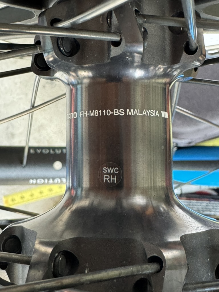

Danke für die Info. Die Felge ist von Newmen und die Nabe ist eine Shimano XT (FH-M8110-BS). Das gesuchte Teil ist für die Nabenseite, nicht für die Felgenseite.

Danke, über diesen Beitrag habe ich die Bilder gefunden. Konnte aber das Problem soeben lösen und so einen "Spherical Washer" besorgen. Jetzt nur noch Speiche wechseln und dann so gut wie möglich neu zentrieren. Die Händler in meiner Umgebung haben kurzfristig (verständlicherweise) keine Kapazität und ich will wieder raus aufs Bike.
