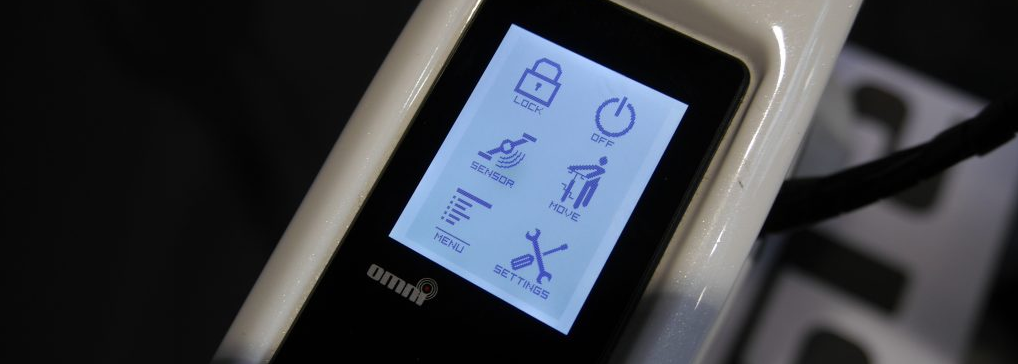

Um alles zu Nutzen die App auf's Mobiltelefon laden. Alle zum Fahren unerlässlichen Funktionen sind auch ohne Telefon am Velo selbst einstellbar. Die Aktivierung der Wefahrsperre geht wie folgt:
  • Am Display des Velos anclicken - oder
  • Via App - oder
  • Verwendung der Keyless-Funktion (via Bluetooth)
Will ein Depp nun mit dem E-Bike wegfahren, gelingt das nicht, weil der Motor blockert ist. Pedalieren unmöglich. Bleibt schieben und schleppen. Dies bleibt dem Radsensor und dem GPS nicht verborgen. Der Diebstahlmodus wird aktiviert = Die Lichtanlage beginnt zu blinken und der Besitzer erhält eine SMS sowie eine Nachricht via App. Die Landkarte zeigt genau, bis hinter welches Hauseck der Depp das Bike geschleppt hat, sollte es bereits aus dem Sichtfeld sein.
