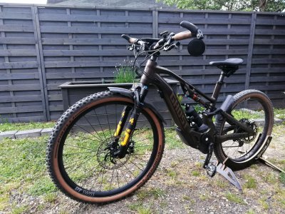

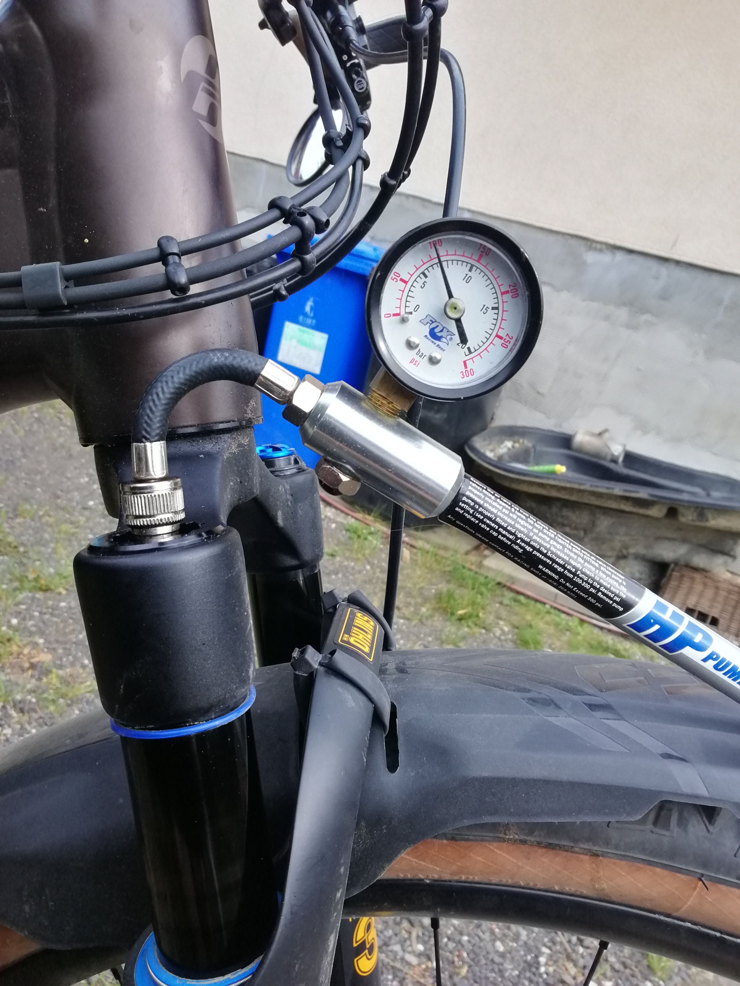

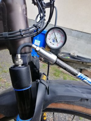

Meine nagelneue Öhlins 34RXF m.2 Air sinkt nach 25km Fahrstrecke komplett ein, wobei nach Überprüfung der Luftdruck von 82psi erhalten bleibt. Habe die Luft komplett abgelassen und auf 100psi aufgepumpt. Die Gabel richtet sich dabei nur auf die Hälfte des Federweges auf. Jemand eine Idee, was man tun kann?

wenn sie eingesunken ist - entsteht dann ein Unterdruck der sie unten hält und evtl sogar so stark ist dass du es nicht mehr schaffst sie bis zum Anschlag hochzuziehen?
Genau, ich kann sie nicht mehr hochziehen. Allerdings hatte ich das Rad gerade 1/2h auf dem Montierständer hängen und da ist sie langsam auf ihre 130mm rausgekommen. Mein Sohn testet gerade auf unserem Haustrail, ob sie wieder einsinkt oder wieder funktioniert.
Wenn die Gabel langsam ganz absinkt dann entweicht der Druck von der Positiv- in die Negativkammer, aber der Druck ist immer noch da. Wenn du dann jetzt oben wieder einen höheren Druck draufgibst kann sich der Druck nicht so schnell ausgleichen und deine Gabel bleibt in der Mitte des Federwegs.
Wenn du das Rad an den Montageständer hängst passiert wieder das Gleiche, der Druck geht langsam wieder in die Positivkammer. Ein eindeutiges Zeichen dass die Dichtlippe des Trennkolbens beschädigt ist.

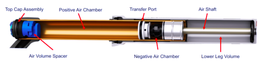

Das sieht nach einem Defekt aus, es kann aber auch nur ein kleiner Fremdkörper an der Dichtung sein, dann gibt sich das vielleicht wieder. Es könnte aber auch sein dass das Standrohr innen beschädigt ist, ist aber normalerweise nicht über die ganze Länge.
So sieht so eine Gabel von innen aus, dort wo Transfer Port dran steht, das ist die Abdichtung des Trennkolbens. Transfer Port ist übrigens die Stelle wo der Ausgleich zwischen Positiv- und Negativkammer normalerweise stattfindet.
