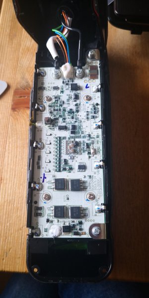

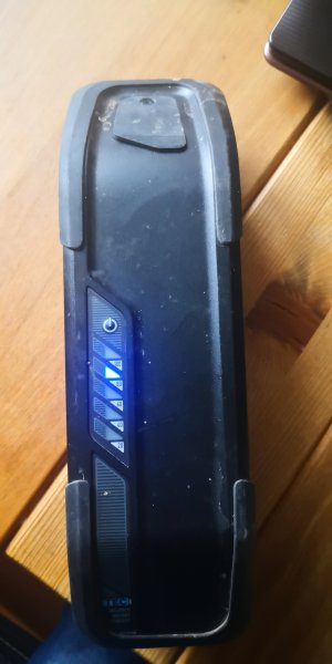

Hallo, wollte mal frage ob es bei jemandem auch Probleme mit den Zusatzakku gibt. Meiner ist 3 Jahre alt hat etwa 3000km gehalten. Dann ist er einfach aus gegangen nach 3 km und nun leuchtet nur noch die 80% LED. Er lässt sich nicht mehr laden. Die Händler winken alle ab und sagen das bms ist wohl defekt und ich soll einen neuen kaufen... Aufgefallen ist mir noch das er sich die letzten mal nur noch 80% aufladen lies, dann kam auch beim laden schon nur noch die 80% LED und nach 30min kommt man den Akku zumindest noch nutzen....

Tja, nun habe ich einen gebrauchten Akku gekauft. Er hatte voll angezeigt. Leider aber schon beim 1. Laden, die 5. Anzeige blinket ganz normal zum laden, ging das Ladegerät wieder auf Rot und erneut die 80% led als einzige an....
Ist wohl Pech....oder eine geplanter Defekt der Softwareseitig ausgelöst wird wenn ein Akku eine gewisse Zeit alt ist?

Ein Akku Spezialist hat sich dem TEC angenommen. Ein Zellstrang war stark abgedriftet. Diesen hat er geladen und mit den anderen abgeglichen.
Aber des BMS Bus System verhindert das der Akku wieder genutzt werden kann.
Zudem sagte er.... Die Zellen sind die Wertigsten die es gibt. Und nahezu immer liegt es am BMS Bus System.
Dieses bekommt wohl Niemand, so das es nicht getauscht werden kann....
Also bleibt nur ein neuer Akku....
