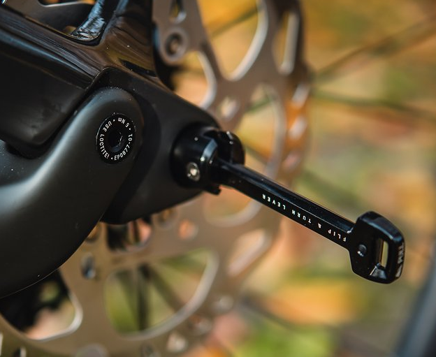

Dann mach doch das Hinterrad schnell raus und schau ob die Achse wackelt, wenn ja, zieh die Kontermuttern der Achse gefühlvoll nach bis das Spiel weg ist. Dreh dann mal an der Achse und schau ob sie sich ohne zu hackeln rund drehen lässt.
P.S. Trotzdem nochmal: Wenn die Steckachse richtig fest angezogen ist dürfte sie sich nicht in der Schwinge hin- und herbewegen, egal ob das Radlager Spiel hat, prüf das bitte nochmal.!

Auf dem 2. Video siehst du wie sich die Steckachse in der Bohrung der Schwinge etwas hin- und herbewegt

Ich gehe immer noch eher davon aus dass die Steckachse lose ist, ist scheinbar eine Canyon Quixle, da muss man den Hebel rausziehen um die Achse richtig festziehen zu können. Egal ob das Lager Spiel hat, die Steckachse muss auf jeden Fall fest in der Schwinge klemmen.

War tatsächlich die Steckachse, Grazie fürs nochmalige nachhaken.
Gott sei Dank erstmal nix Schlimmes und der Fehler war leicht zu beheben.
