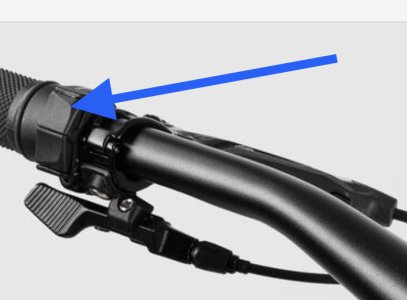

Ich würde gerne an meinem aktuellen 22er Spectral On den Lenker tauschen. Problem ist hierbei die Kabel auch wieder so zu verlegen, wie sie original sind und zwar DURCH den Lenker.
Hat das schon mal jemand gemacht ??
Mir geht es dabei hauptsächlich um das Kabel vom Remotehebel. Das läuft in einer Einkerbung unter dem Griff und dann ins Innere …. Bekommt man das Kabel durch den Steuersatz und vom Motor ab, ohne es abzuschneiden ?
Das Kabel vom Unterstützungsschalter (meinst du das mit Remotehebel?) läuft zum Display, nicht zum Motor.
Einfach abstecken, am neuen Lenker montieren, einfädeln und wieder am Display anstecken.
Ich meine den Unterstützungsschalter.
… diese Kerbe/ Nut in der das Kabel unter dem Griff liegt ist nicht ganz einfach herzustellen …
