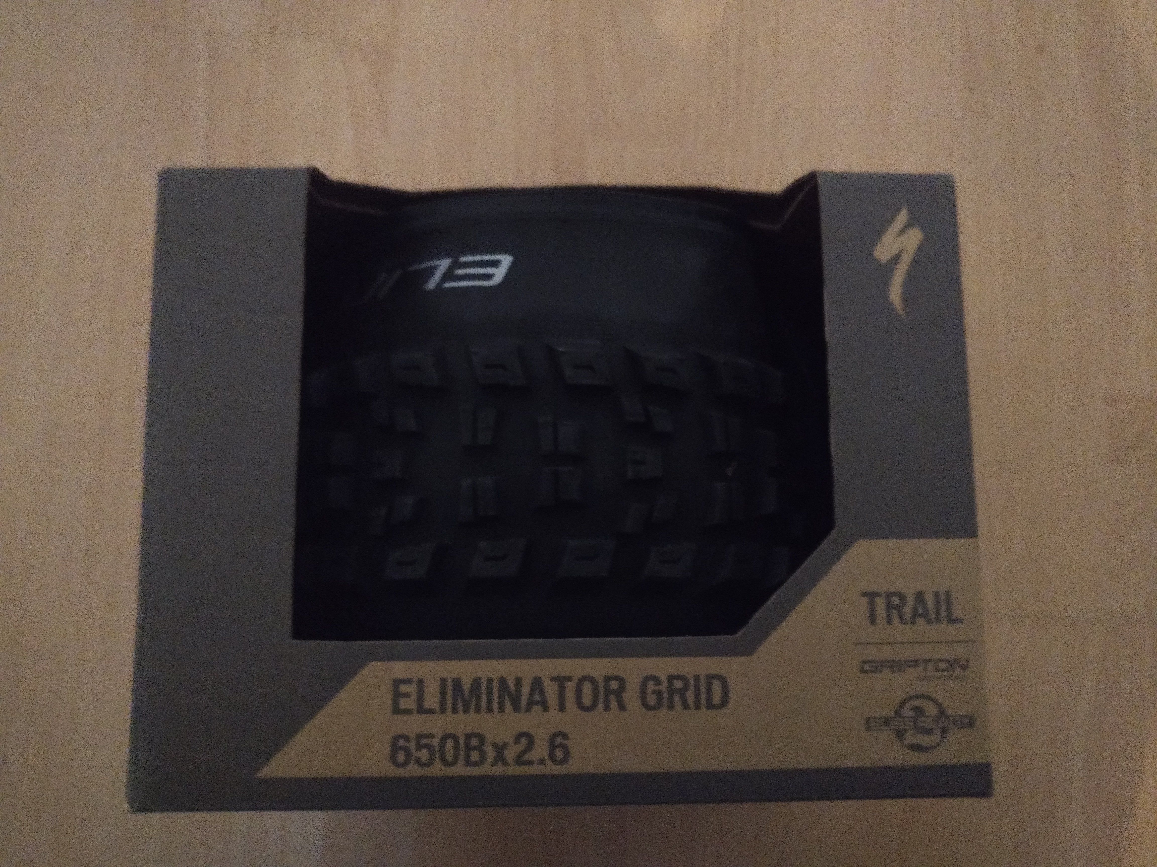

Heute eingetroffen :)
Nur leider kann ich ihn nicht fahren, dank einem Regal das meinen Fuß sanft berührte... :(

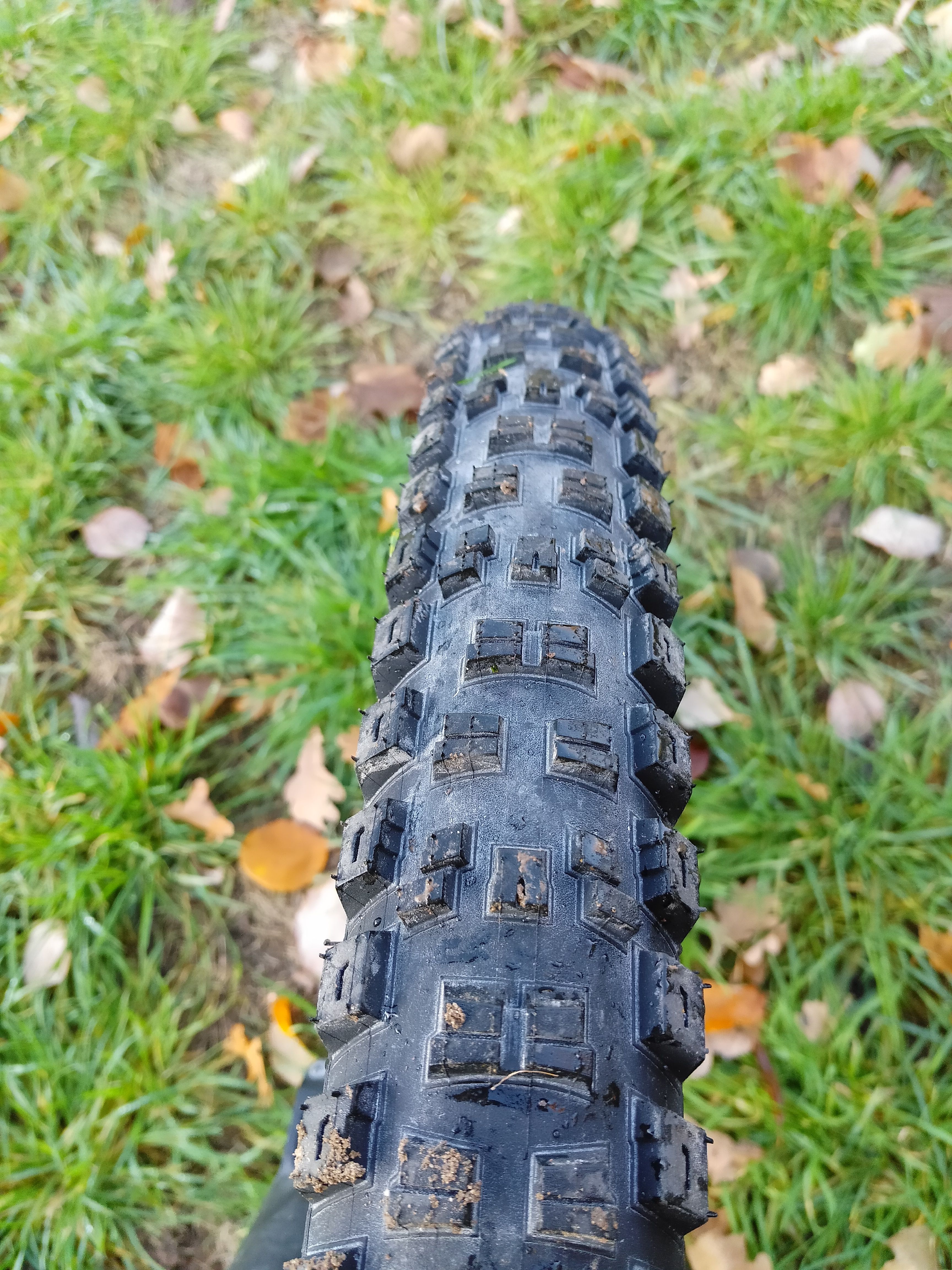

Ja, ist er auch, hätte ich gar nicht so gedacht. War heute mal etwas im Schlamm wühlen. Die Selbstreinigung des Reifens war auch i.O. er hatte sich nicht zu einem Slick verwandelt. Selbst nach einer Blockierung des Vorderreifens bei etwa 20Km/h ging er mir rechts weg, lies sich nach dem lösen der Bremse aber wieder sofort kontrollieren. Mit dem Butcher wäre das gar nicht möglich gewesen ohne sich hin zu legen.
Ich muss ja leider echt sagen das mir der Eliminator besser an der Front gefällt wie eine MM.
Am Heck bleibe ich aber vorerst auf dem 2,8" MM, da benötige ich nicht so einen Kurvengrip.
Mittlerweile habe ich schon einige Situationen mit dem Eliminator an der Front hinter mir, vom Grip her ist er einfach fast schon zu extrem. Nicht zu vergleichen mit einem MagicMary oder Butcher auf trockenem Untergrund. Ich habe ihn mit einer Grid Karkasse und rate von dieser ab, er ist sehr schwammig wenn er anfängt sich ihn den Boden zu beißen bei einem LRS mit 25mm Maulweite.
Sollte ich mir ihn nochmal holen dann mit einer Black Diamond Karkasse um die Stabilität zu erhöhen.
Mit wie viel Bar ich ihn gefahren bin ist meiner Meinung nach irrelevant da sich die Geo des Rahmens, Maulweite, Tubless und das Gesamtgewicht auf den Reifen auswirken, daher einfach nur nen Bild von der Auflagefläche:
Es ist wirklich gewöhnungsbedürftig mit diesem Reifen zu fahren. Bei einem MM ist der Übergang von lockerem Trial bis hin zum maximalen Grip wesentlich sanfter/flüssiger. Beim Eliminator ist es so das man ihn nicht spürt und hört, das ändert sich aber von 0 auf 100 nach einem Drop oder in Kurvenlage einer Mulde z.B. Und das spüre ich selbst mit einem 780mm Lenker, das Geräusch dabei wenn sich der Reifen in den Boden drückt, da bekomme ich wirklich das Gefühl von Unsicherheit, obwohl der Reifen das locker mit macht. Ich denke, ich muss mich einfach nur daran gewöhnen.
