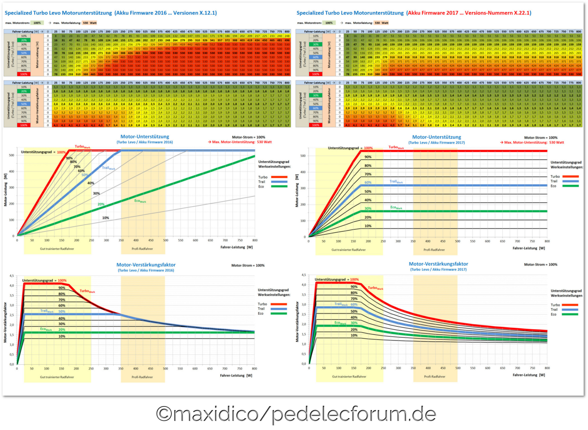

Hallo zusammen,
Hier noch was Altes, das ich gefunden habe:
Sowas in der Art aber eben für Infinite Tune und die neuen Motoren suche ich.

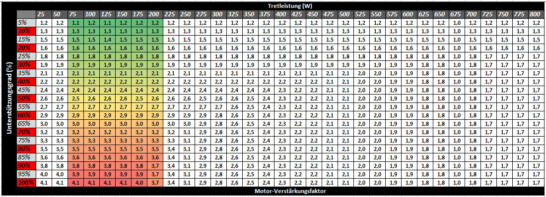

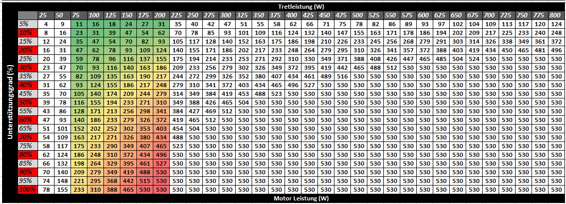

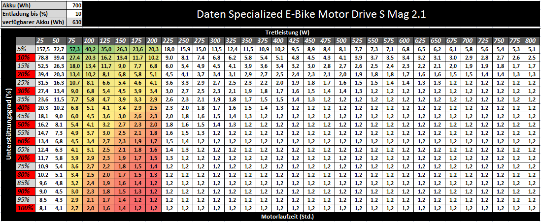

hab die Diagramme jetzt selbst nach gebildet und auch noch etwas erweitert (mehr Zwischenstufen)
die Datenbasis ist von 2020 (Bosch Perf. CX Gen.4 noch mit 75Nm, später wurde auf 85Nm erhöht)
Lg Tirolbiker63
Motorleistung Brose S Mag 2.1 bei bestimmter Unterstützung und Tretleistung
Motorverstärkungsfaktor Brose S Mag 2.1 bei bestimmter Unterstützung und Tretleistung
Motorlaufzeit Brose S Mag 2.1 bei bestimmter Unterstützung und Tretleistung (bei 90% von 700Wh)

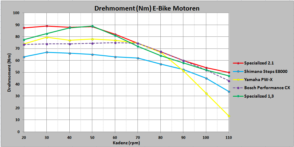

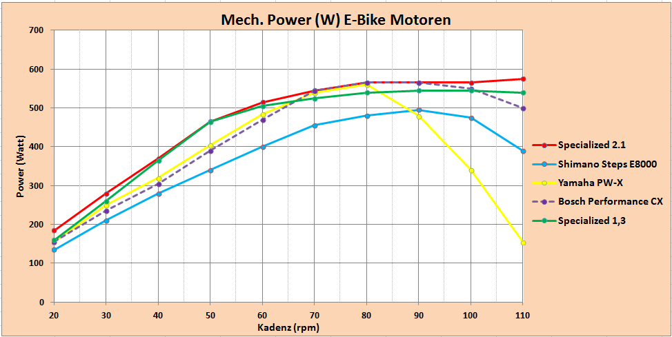

Leistungskennlinien Brose S Mag 2.1 Motorleistungen bei bestimmter Kadenz
Drehmomentkennlinien Brose S Mag 2.1 (Nm) bei bestimmter Kadenz
Lg Tirolbiker63
Motorleistung bei bestimmter Unterstützung und Tretleistung
Motorverstärkungsfaktor bei bestimmter Unterstützung und Tretleistung
Motorlaufzeit bei bestimmter Unterstützung und Tretleistung (bei 90% von 700Wh)
Leistungskennlinien Motorleistungen bei bestimmter Kadenz
Drehmomentkennlinien (Nm) bei bestimmter Kadenz
