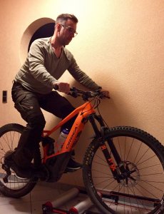

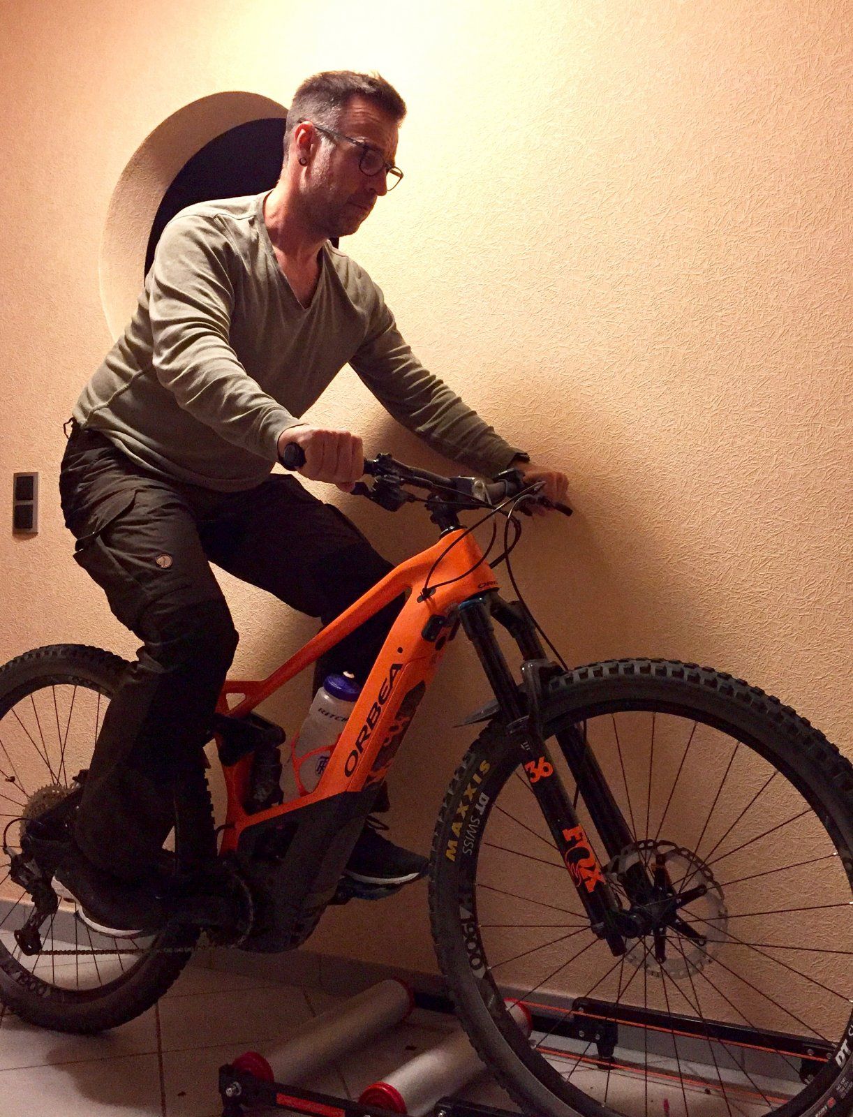

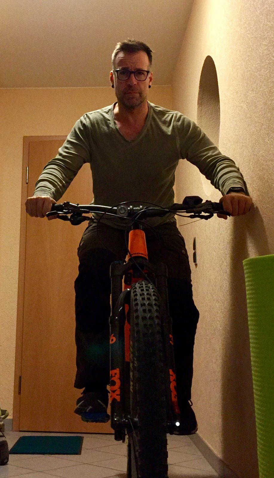

So?

Das sieht doch ganz gut aus? Ich würde mal eine Weile so fahren, wenn du keine Schmerzen hast. Das Vorderrad braucht Druck sonst schmiert es in Kurven weg.
Hab jetzt knapp 700 diesen Monat gefahren, je länger ich drauf sitze , je mehr stört mich etwas... bin mir aber nicht klar ob es die Lenker Höhe, die breite oder der Abstand Lenker Sattel ist.
Hilft wohl nur probieren

Wenn Du nur mal wissen willst, wie es sich anfühlt nicht ganz so gestreckt zu fahren, kannst Du den Sattel probeweise auch mal ein gutes Stück nach vorne schieben.
Das ändert natürlich nichts daran, dass der Lenker zu tief ist, aber das gibt schon mal ein Gefühl, ob es nur an Abstand liegt.
Auf dem Bild sieht es so aus, als wäre der Vorbau mit negantivem Winkel montiert. Zeigt also leicht nach unten. Wenn das so wäre, könntest Du erstmal den Vorbau drehen.
