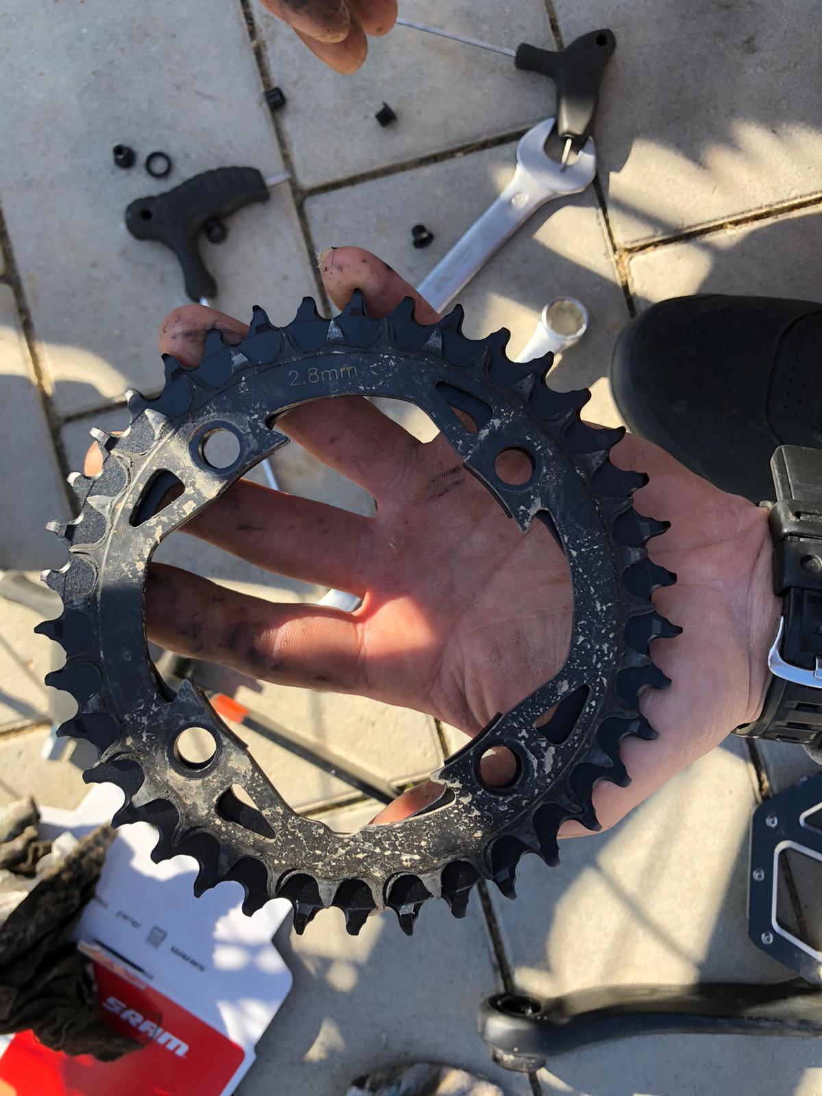

Hallo zusammen, hatte endlich Zeit und Muße mich ein wenig um das Bike zu kümmern, hab das 38er Kettenblatt mal montiert, und was soll ich sagen, alles prima. Hab mich für ein SRAM 38t X-Sync 2 entschieden.
Passt wunderbar zur GX1 Eagle. Wieder ein Stück näher am Traumrad. Alles in allem ein absolut feines Teil. Nur noch einige kleinere Anpassungen und dann ist es wie ich es mir vorgestellt hab.
Hänge zur Veranschaulichung wie das Kettenblatt passt ein paar Bildchen an, kleine PICs zum Umbau auch noch.

Danke Dir! Mit der Kettenstrebe ganz schön knapp, aber passt.
Dann sollte das mit dem 36 Blatt ganz gut passen.
Man erkennt es auf dem Foto leider nicht so: Stehen die unteren Zähne beim 38er über den Motorschutz hinaus?

sieht nicht nur knapp aus, ist es auch, steht aber nicht über. nur auf das 40er werde ich wohl verzichten müssen.
Auch die Einstellungen gingen recht flott, die Kettenspannung angepasst, da ist die GS leider ein wenig empfindlich. Hab das Empfinden, daß das Kettenblatt besser mit der Schaltung harmoniert wie das FSA, hänge zur veranschaulichung des Größenunterschieds noch ein Pic an.

Danke, das Foto veranschaulicht das ganz gut.
Sobald das 34er durch ist, probiere ich mal das 36er.
