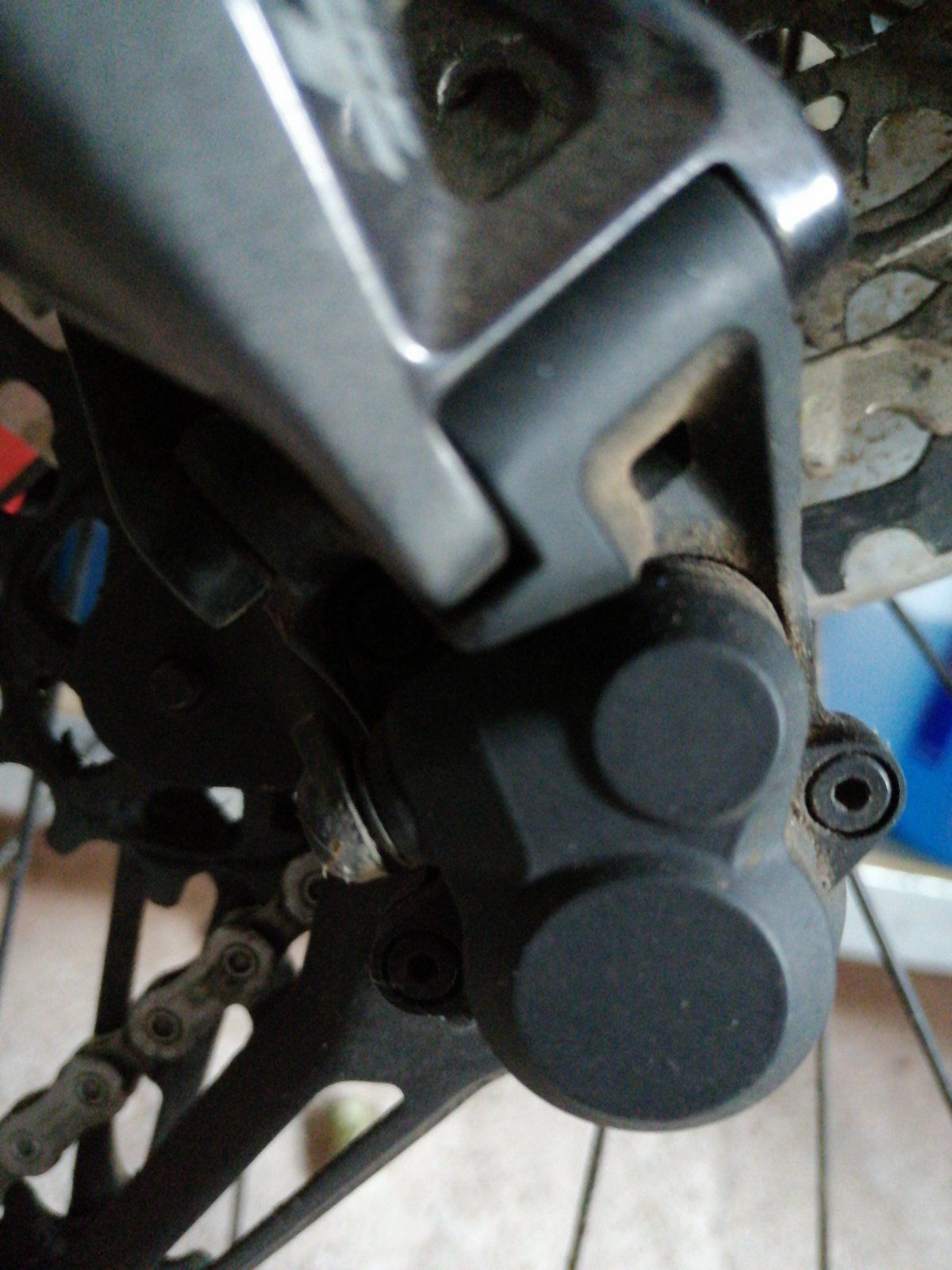

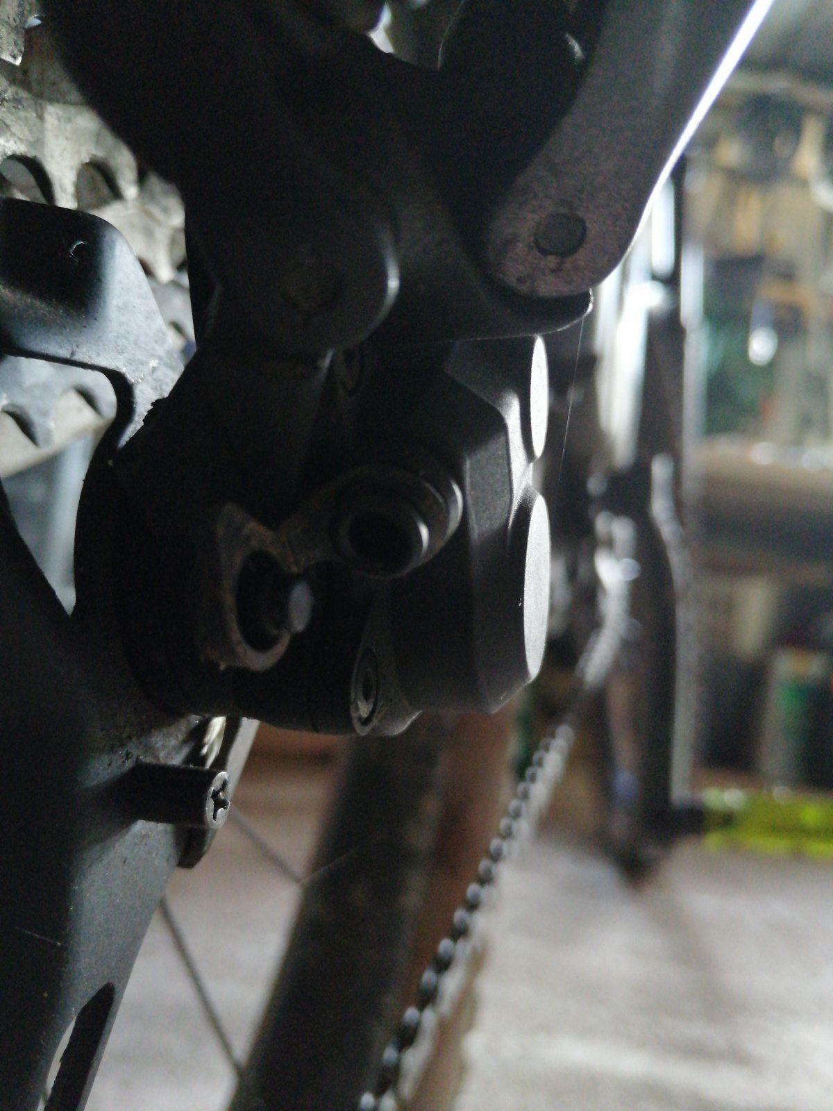

Schau mal nach dem Schaltwerk. Dort kamen bei mir und paar anderen hier solche Töne her. Unter der Kappe, wo man die Spannung e stellt kam das Problem her.
Hier ist eine Schraube versteckt, mit der man die Spannung des Schaltwerks regulieren kann. Vielleicht nützt das ja schon was, wenn du dort mal drehst.
Ansonsten mach mal den Deckel im oberen Bild runter. Säubern und fetten. Hat bei mir geholfen.
Ist keine große Sache,macht aber ein ziemliches knack Geräusch.Kannst du auch
herbeiführen wenn du den Schaltwerkarm
nach vorne drückst...

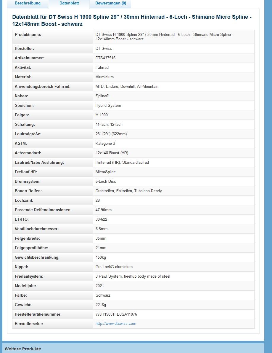

Jup...habe mir auch erstmal ein DTswiss laufrad gekauft um fahren zu können. Habe von Commencal die Anweisung bekommen zum Shimano Service Partner zu gehen um dort die Nabe reparieren zu lassen. Rechnung falls es kein Garantiefall wäre soll ich dann zu Commencal schicken.
Schon sehr enttäuschend von Shimano.
Grüße
Willer
Ich hab mich mal mit an den Faden im Pedelec Forum gehängt mit meinem kompletten Leidensweg.
Was für ein DT Swiss Laufrad hab Ihr euch gekauft? Denn wenn das bei mir nach dem Austausch wieder losgeht, muss ich mir das auch überlegen, sonst ist die Saison rum und das Bike immer noch mehr oder weniger unbenutzt.
