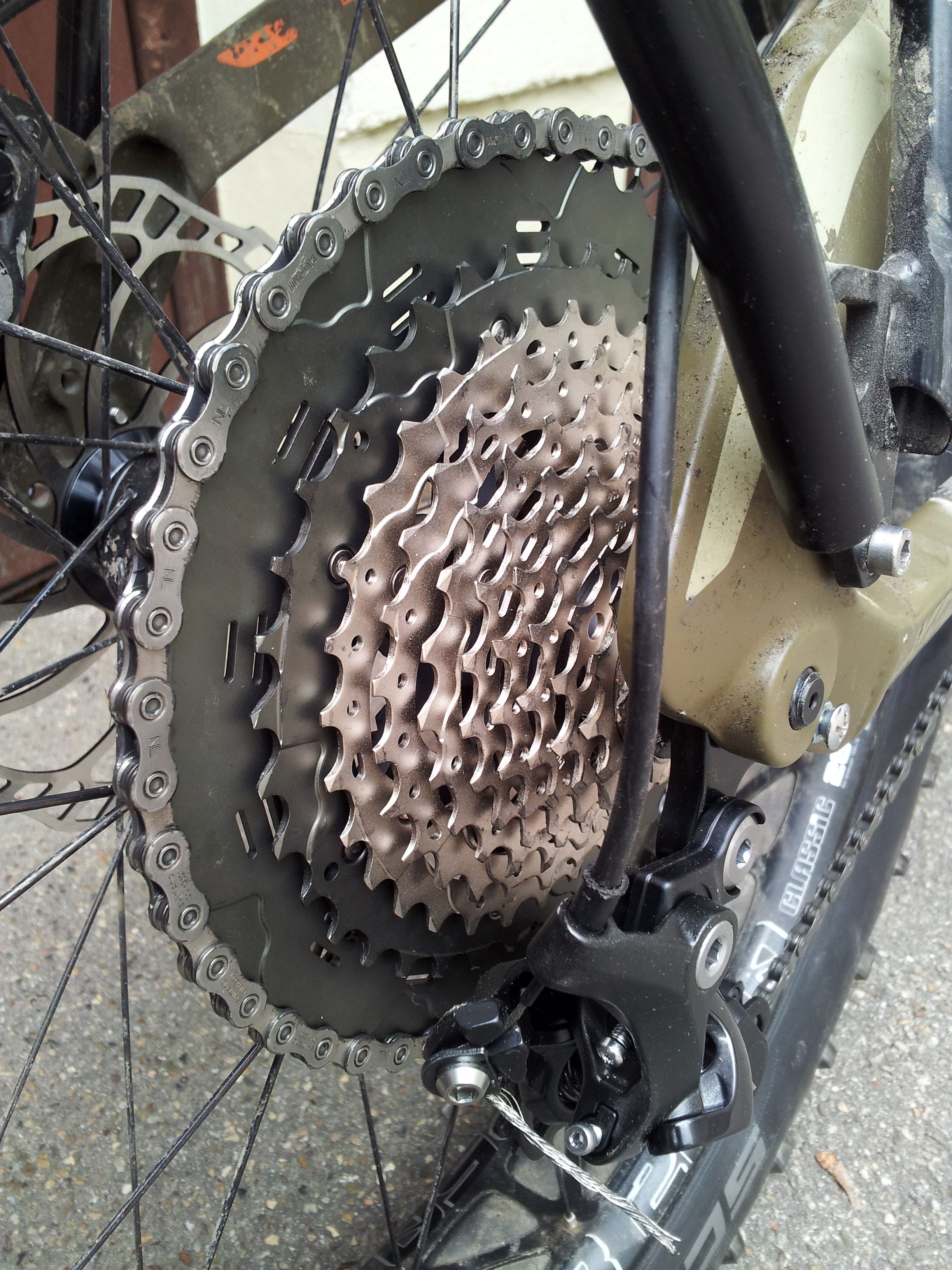

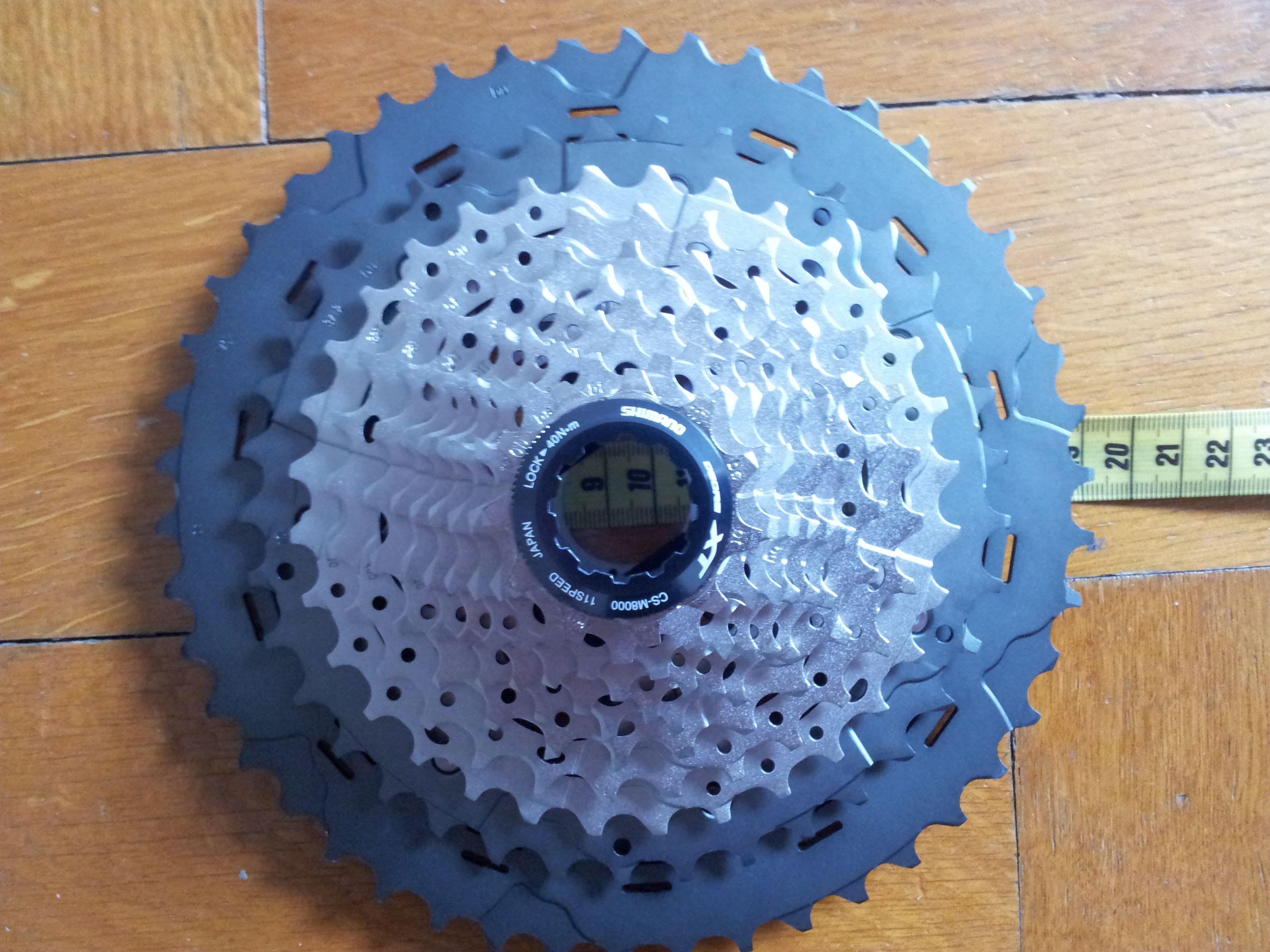

So sieht die 46er aus...
Na dann sag mal Bescheid wie das Teil sich so schlägt, ich warte ja eigentlich auf die EX1
Hatte schon an dich gedacht :closedeyesmile:. Da mein letzter Crash das Schaltwerk ein wenig aus der Fassung gebracht hat (Eike hatte das schon richtig gesehen)***, komme ich allerdings erst in der nächsten Woche dazu (bis dahin ist die neue Schaltung sicher da). Was auf jeden Fall paßt, ist die Länge der B-Schraube. Auch beim 46er ist sie noch immer nicht komplett reingedreht, das konnte ich schon mal testen. Ich glaube, dass sogar ein 50er Ritzel ginge. Auch die Kette werde ich von 116 > 120 verlängern müssen.
*** witzig: Das alte 42er Ritzel ließ sich damit noch schalten, das 46er aber nicht mehr..
Ist schon sehr Krass der Sprung vom vorletzten auf's letzte Kettenblatt.
Ich bin jetzt mal ein paar Meter gefahren.... Also, a) gegenüber dem 42er ist das 46er ein deutlicher Zugewinn (oder anders gesagt: in der Ebene trittst du dich mit dem 46er dumm und dämlich, ohne
richtig von der Stelle zu kommen; das war mit dem 42er nicht so XD), b) der Sprung vom 37er auf das 46er (und zurück) ist weicher als ich dachte. Das ist zumindest meine Empfindung, und c) das System
arbeitet einwandfrei!
Aus meiner Sicht eine klare Empfehlung!!
