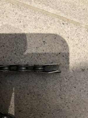

Klingt komisch, ist aber bei mir genauso der Fall. Mein erster QuickLink ist nicht gerissen, sondern er war aufgebogen. Vorraus ging ein mahlendes Geräusch über etwa zwei Kilometer, dann habe ich ins leere getreten. Seit dem habe ich ein Ersatzschloss dabei.
Genauso war’s bei mir gestern auch
