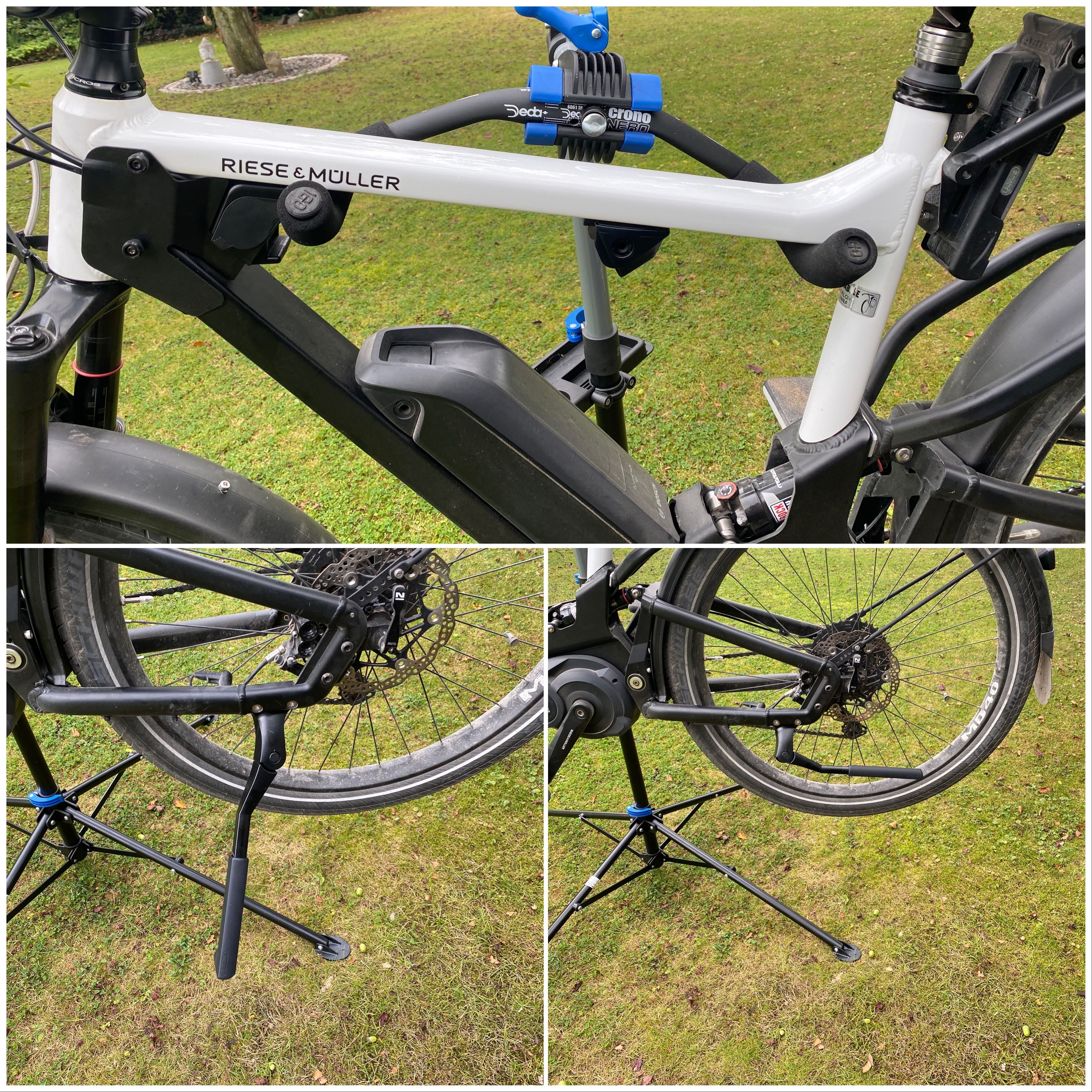

Ich hab so ein Billigteil vom Lidl mit einer Klemme für den Rahmen. Die Klemme setz ich bei meinen Strikes direkt vor den Oberrohrknick. Wie du schon bemerkt hast, wäre der optimale Punkt direkt am Knick, aber da geht das ja nicht.
ich mache mein Strike auch am Oberrohr fest - mit montiertem Akku ists da ziemlich im Gleichgewicht - ich mache aber die Klemmung nicht sehr fest, da ich mir auch nicht sicher bin wieviel Druck das Oberrohr verträgt.

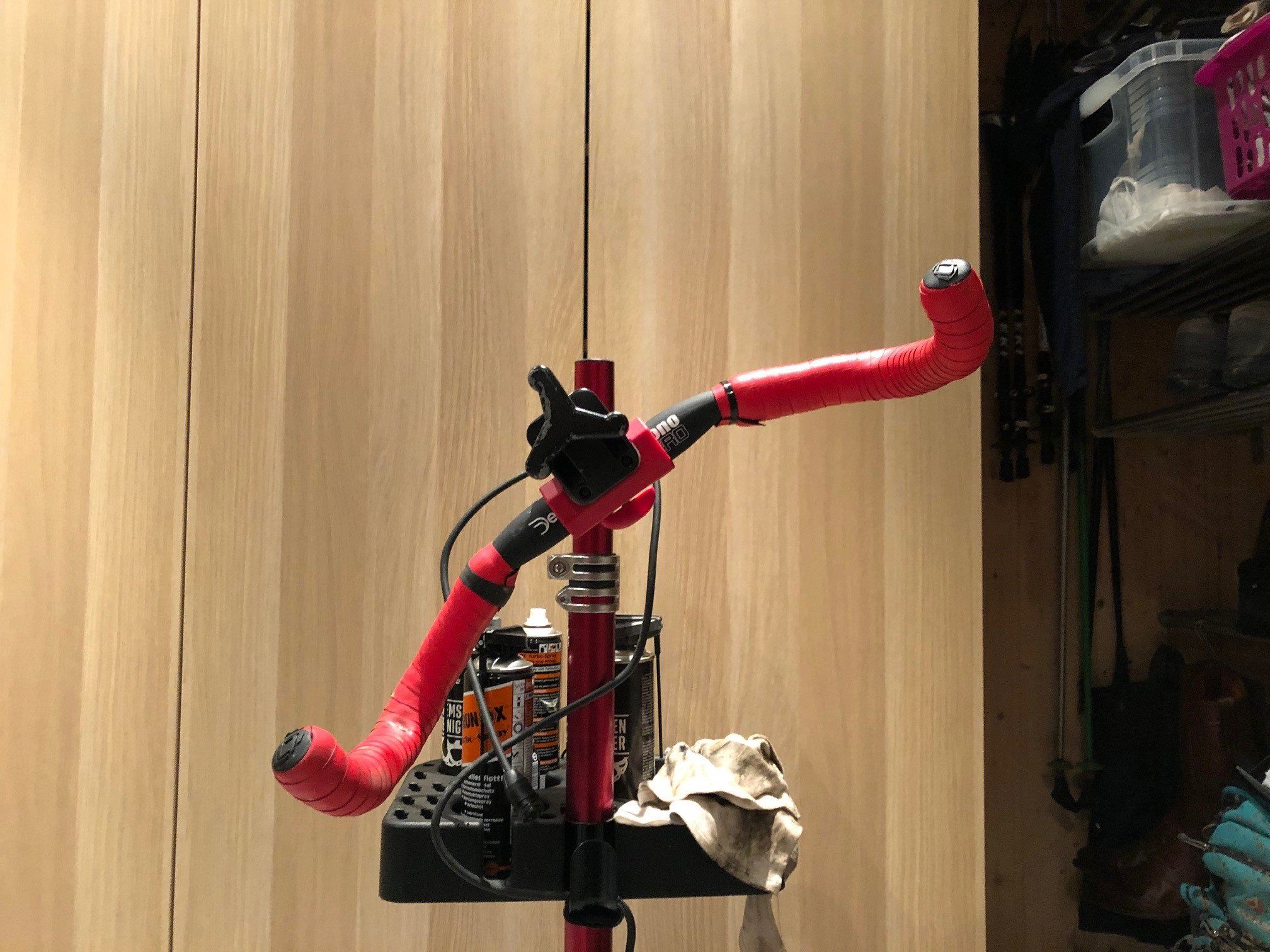

Die Lösung von @KalleAnka hatte ich auch versucht. Allerdings mit einem Lidl-Ständer. Da hatte der Lenker nicht gehalten und rutschte immer durch. Ich muss mal in einer ruhigen Minute schauen, ob ich das irgendwie nicht doch mit dem hinbekomme.
Leg doch mal ein Moosgummi oder ein Stück alten Fahrradschlauch mit in die Klemme - vielleicht hält es dann !

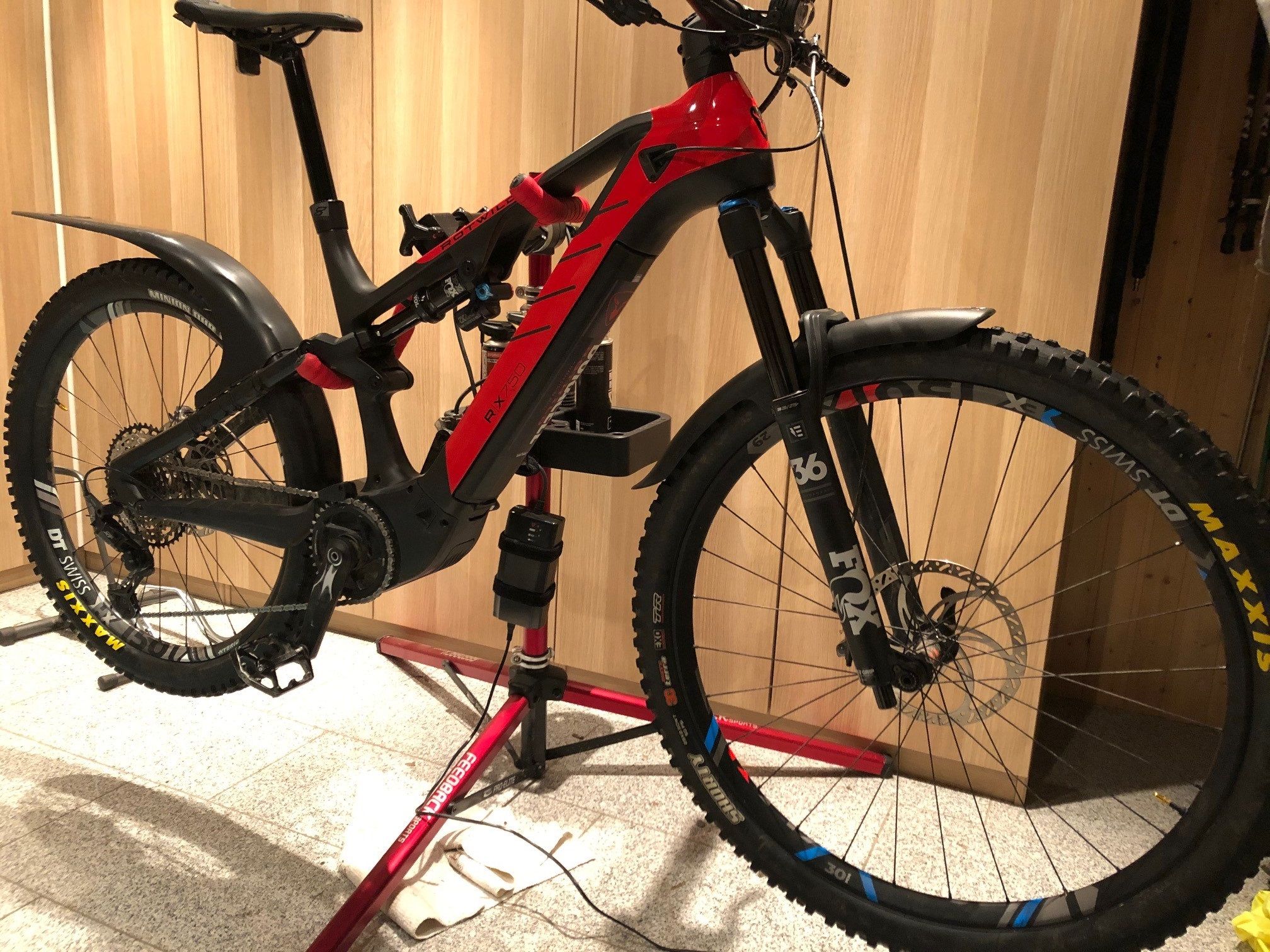

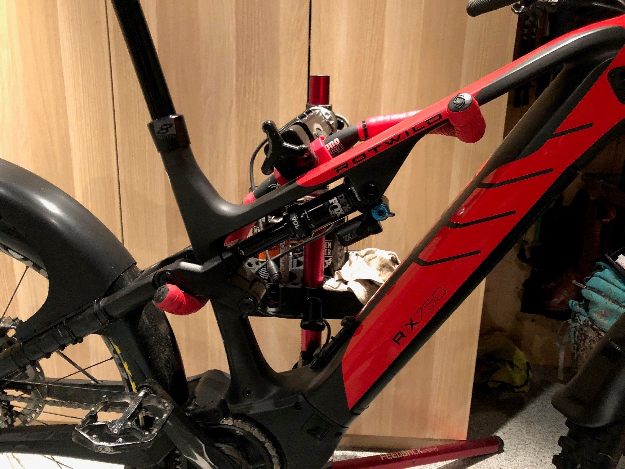

Beim Bio-Bike geht das ganz gut. Beim E-MTB wird auch nichts am Rad kaputt gehen, zumindest nicht, solange der Montageständer nicht umfällt. Das Gewicht ist halt schlecht austariert und viele Räder haben auch nicht genug Platz am unteren Teil der Stütze. Bei meinem Rotwild z.B. gibt es den unteren Teil gar nicht (siehe Bild oben).
@joerghag, @KalleAnka... kann mal einer von euch die Breite (außen am Rohr/Griff) messen?

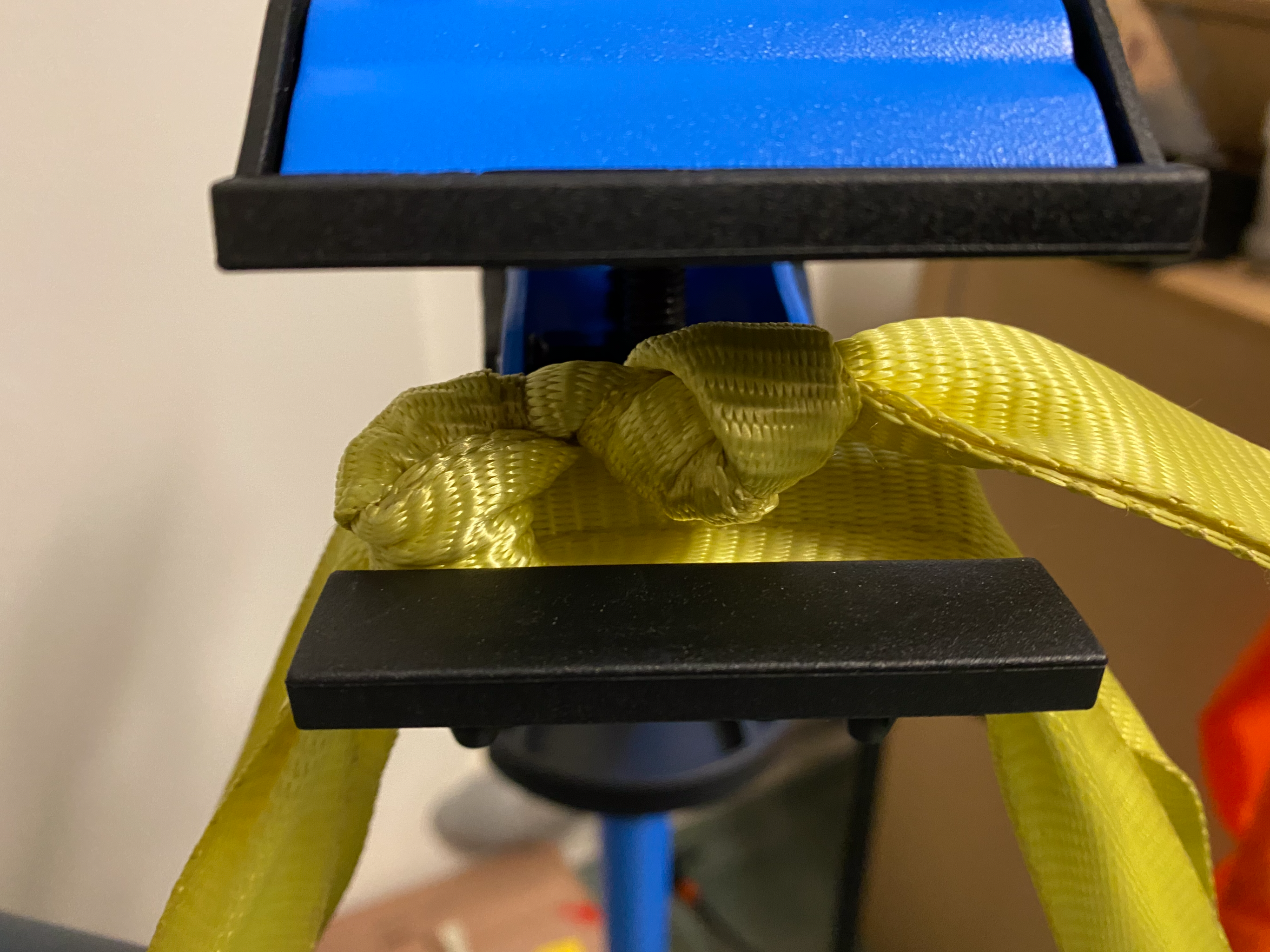

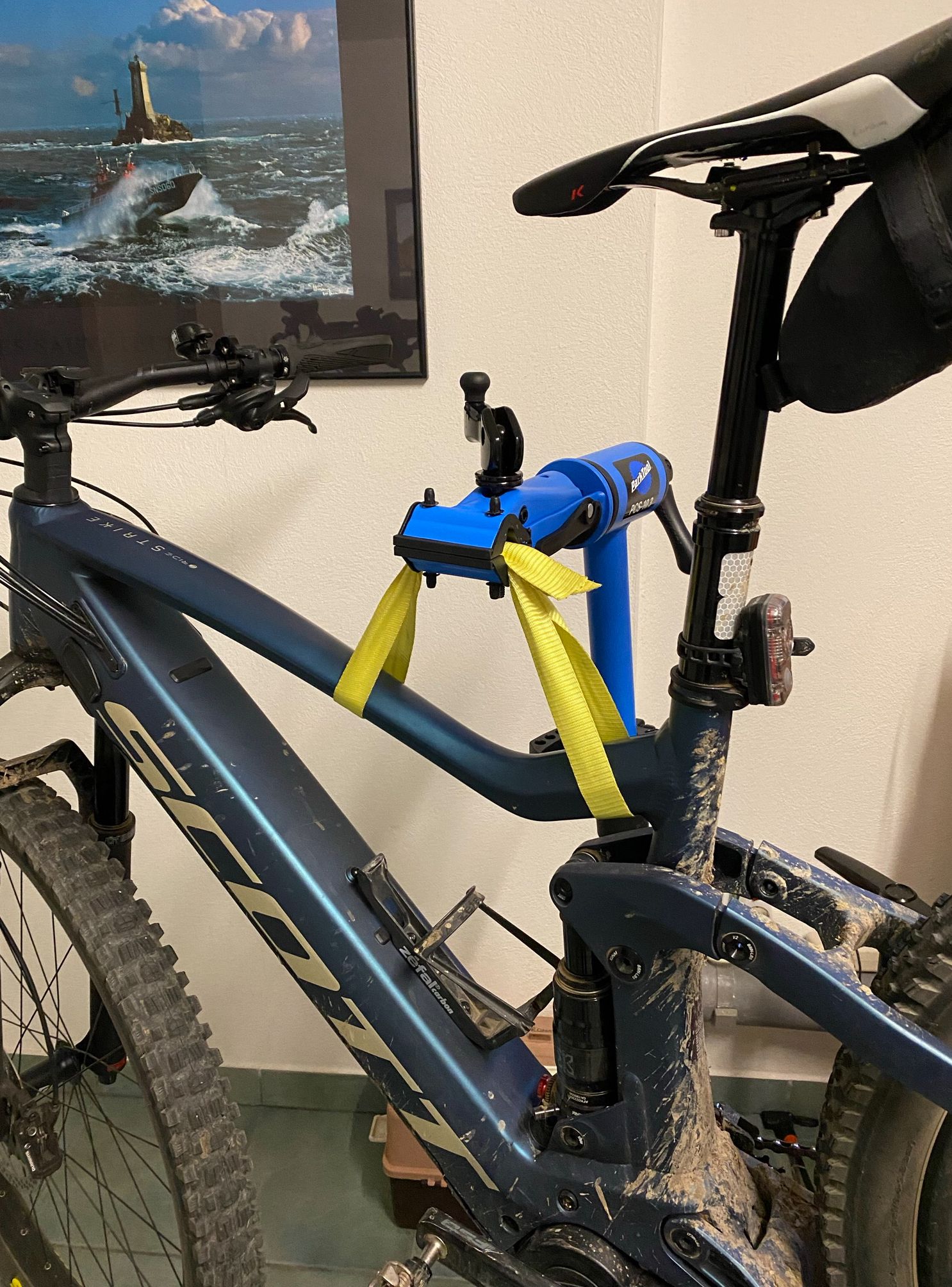

habe es nun mit einem abgeschnittenen Spanngurt gelöst, wo dann der Doppelknoten befestigt wird.
also einfach eine Schlinge nehmen (vom Klettern z.B.) und dann im Ständer einhängen.
Beim Nullenergierad passt es eh mit der Stattelstütze. 😜
Lenkerarretierung mache ich dann auch mit einem Spanngurt um die Sattelstütze herum.

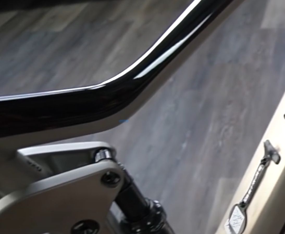

Das Oberrohr ist am Knick konisch - wie soll man da befestigen ohne richtig fest anzuknallen.
Wäre es zylindrisch, dann würde es gehen.
