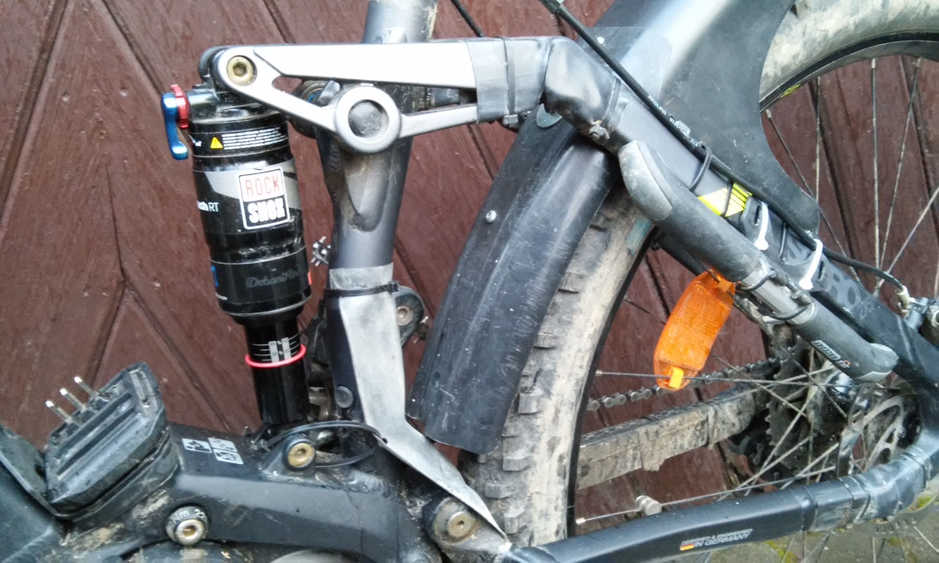

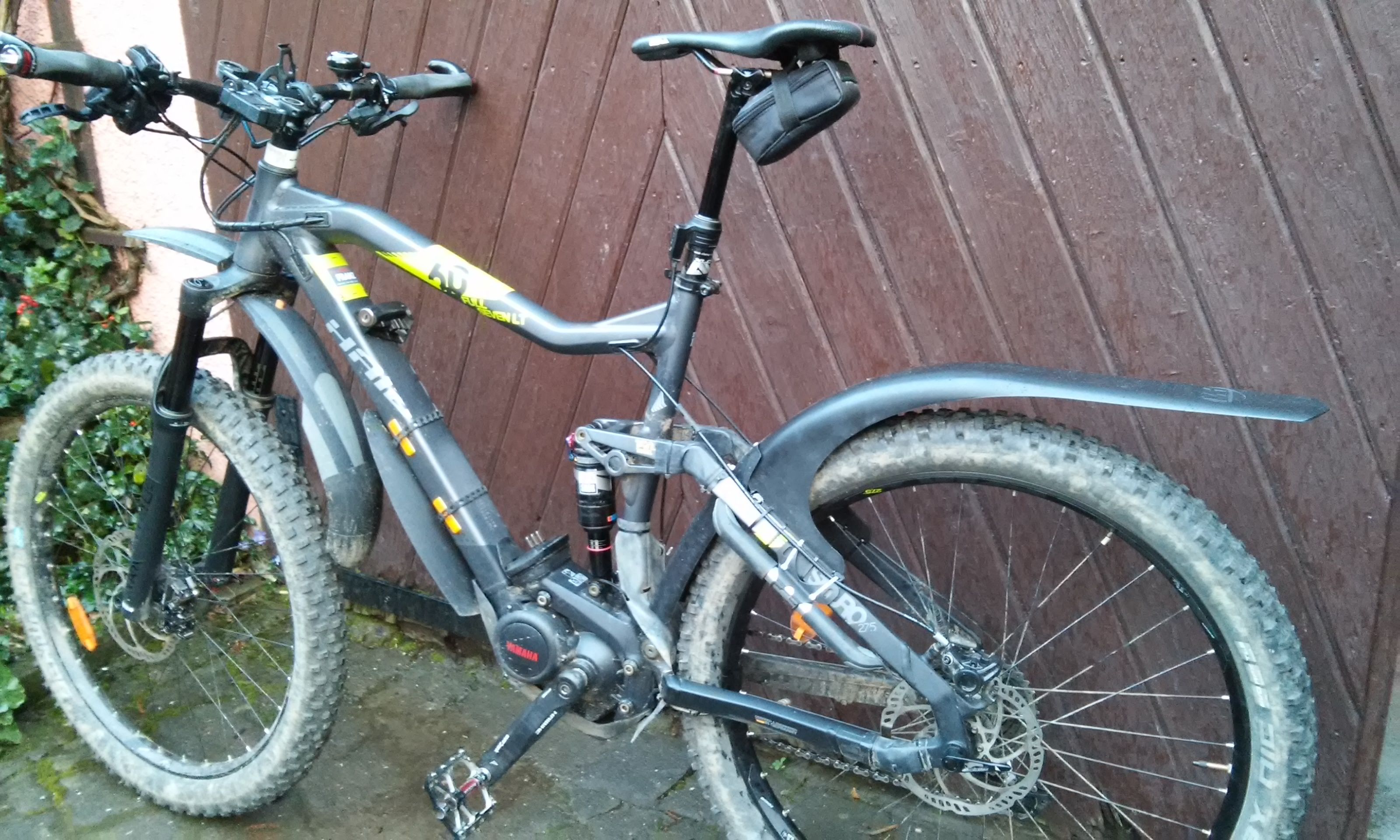

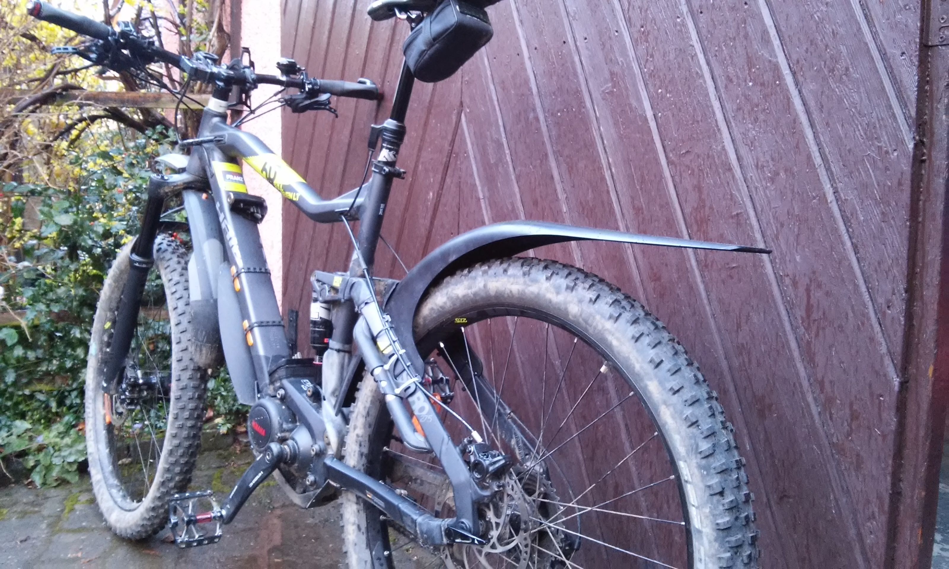

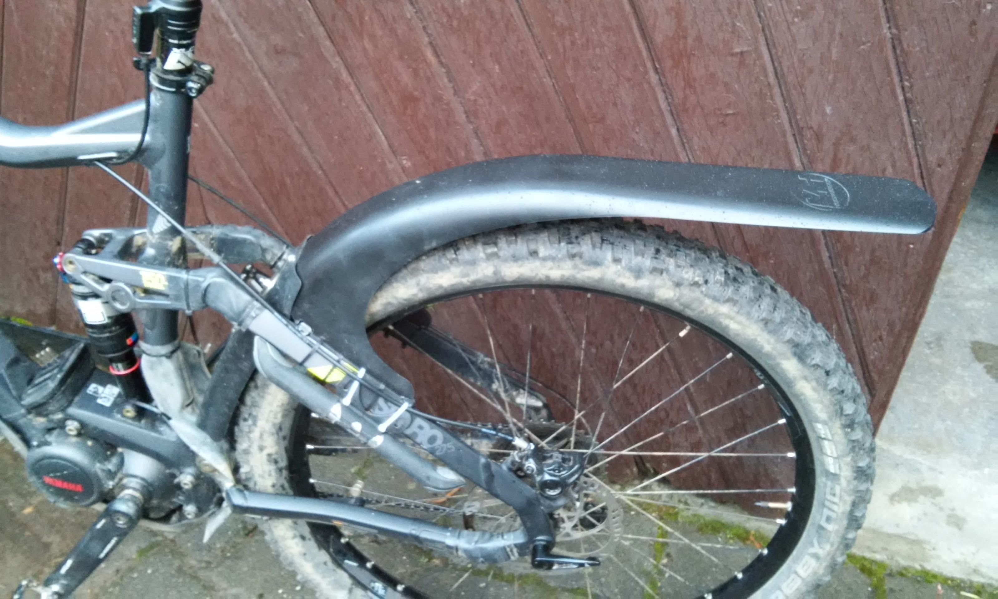

Ich habe mir jetzt ein Schutzblech Mudhugger Rear Fender 29er gegönnt.
Ist auch für 27,5+ Bereifung geeignet.

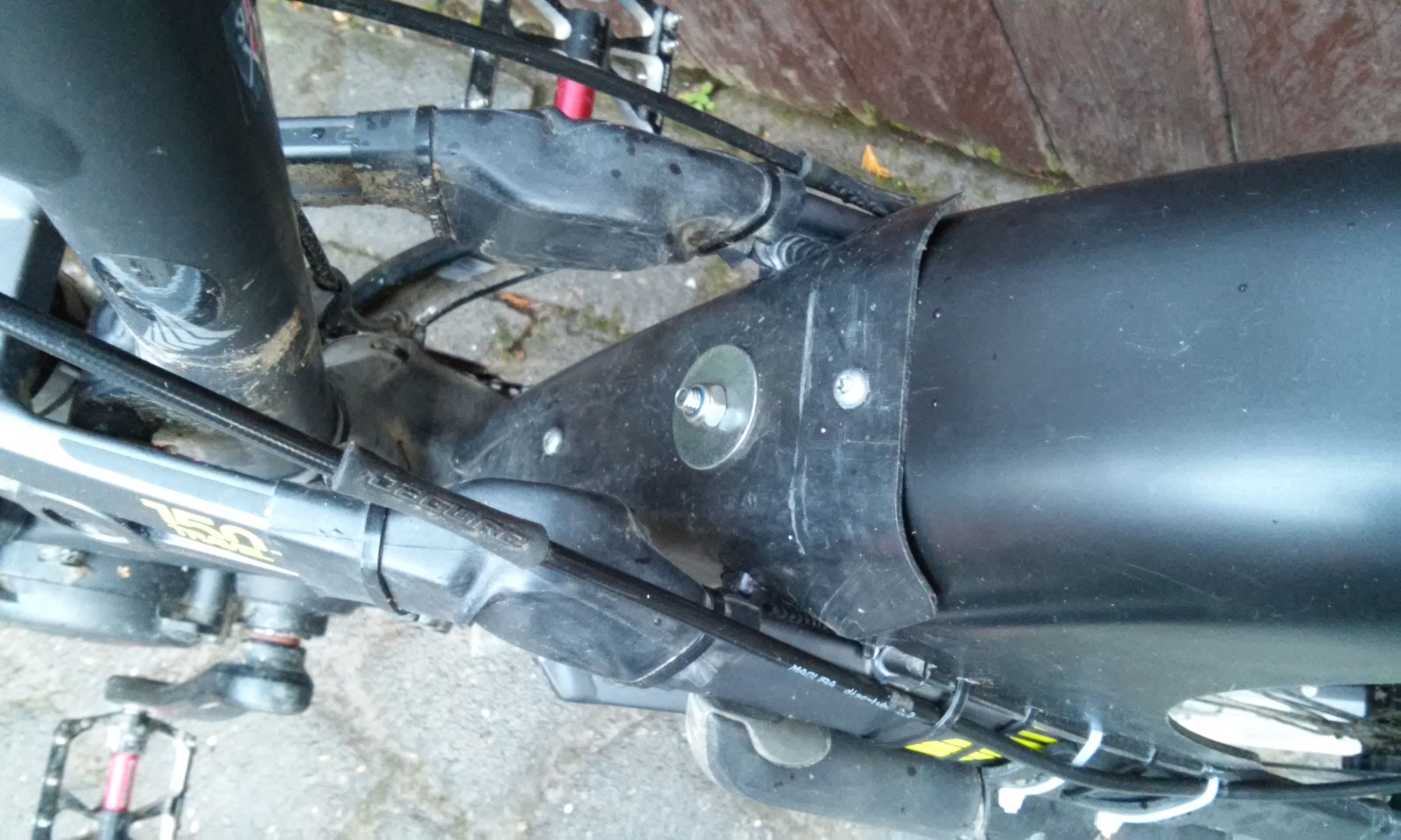

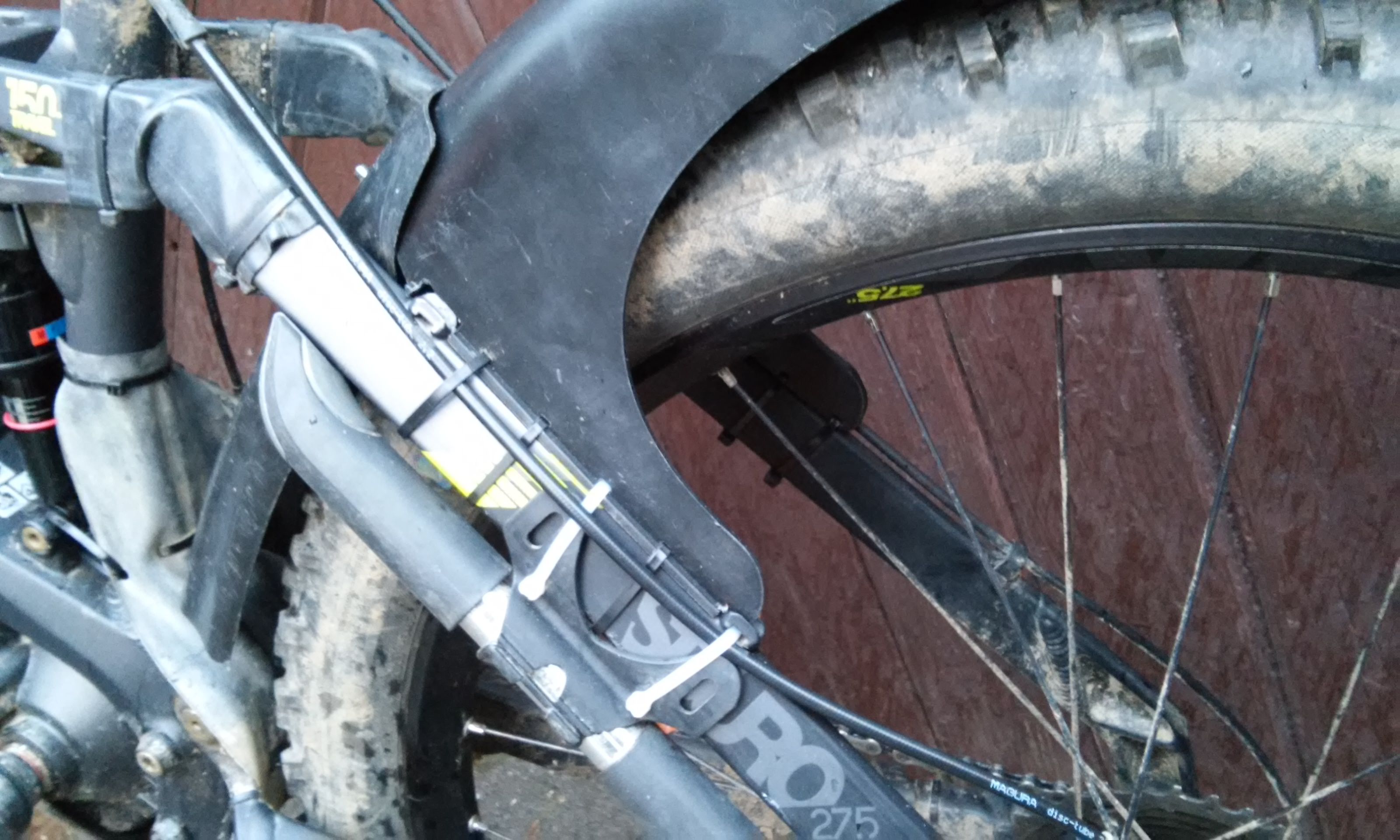

Das Schutzblech passt, nachdem ich einen Holzklotz mit 95mm Breite dazwischen geklemmt habe und das Kunststoffteil mit einer Schraubzwinge, beigezogen habe und anschließend die „Kanten“ mit dem Heißluftfön erwärmt habe, perfekt auf die Hinterbaustreben. Im Bereich der Zug- / Bremsleitungs-führungen habe ich das Teil, mit der Stichsäge ausgeklinkt. Auf den Quersteg der Hinterbaustreben, habe ich ein Alublech ca. 25x4 und längs unter dem Schutzblech ein 30x4 Alublech zurechtgebogen und mit den Schutzblechen verschraubt.
Schraube ist eine M6 mit großer U-Scheibe von unten und einer selbstsichernden Mutter mit großer U-Scheibe von oben.
(Ich hatte leider, bei der Montage, keine Fotos von unten gemacht)
Von der Querstrebe zum Hauptlager, habe ich ein altes Schutzblech zurechtgesägt und mit dem Alublech verschraubt. Beim einfedern, bewegt sich das Teil nach oben.
Ich denke, jetzt ist das Rad für mich fertiggestellt. Weiteres verbesserungspotential sehe ich momentan nicht.
