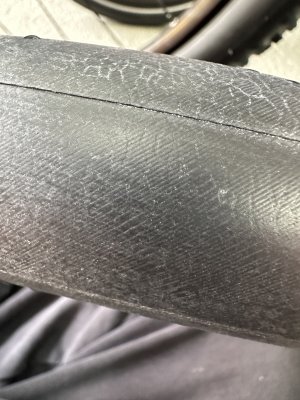

Trotzdem würde ich die plus Reifen montieren. Nach dem Bild haben die bisher montierten Reifen wirklich eine sehr dünne Flanke.

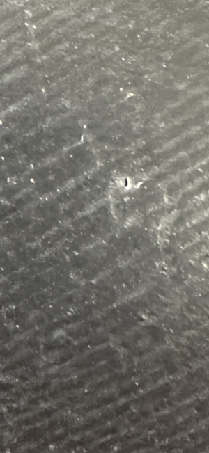

der andere ist seit dem ersten platten im Vorderrad
So sah damals das Loch vorn aus

Reifen hat noch gesessen, an der Felge war nix.
