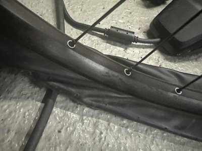

Hallo zusammen,
Ich hab ein
Focus THRON² 6.8 EQP
Leider ist jetzt schon zum 2. mal ein Reifen platt, erst vor und jetzt hinten, und ich bin nur Wege gefahren und bisschen durch die Wiese.

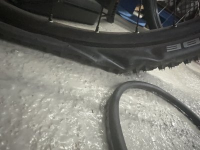

Hab auch das Gefühl das die Flanken von den
Schwalbe Smart Sam 2.25, 57-622
Sehr weich sind, kennt die jemand und weis das vielleicht?
Hatte das noch nie das doch dir son dünn anfühlen, wie nen Schlauchboot.
Meint ihr ich sollte andere kaufen oder sind die alle so?
Kann ich da eventuell auch gleich noch breitere drauf machen? Oder passt das nicht auf die Felgen?
Gruß
Smart Sam ist nicht gleich Smart Sam... Welcher ist denn drauf? Ein Peformance? Ein Addix? Gibt's unterschiedliche Ausführungen mit unterschiedlichenm Pannenschutz. Luftdruck und Systemgewicht spielt auch noch ne Rolle...

Normalerweise steht das irgendwo auf der Karkasse. Vermutlich ist das ein Peformance, also die einfachste Ausführung mit dem geringsten Pannenschutz. 2 bis 3 Bar sind bei deinem Gewicht zu viel. Ich kenne das noch aus der Vergangenheit, da hat man aus dem Rennradsport kommend hohe Drücke gefahren.

Das Gummi zwischen dem Profil ist halt genauso weich wie das äußere Gummi.

Das erste Loch war halt an der Seite im Schlauch, deswegen dachte ich, das es am weichen Gummi liegt

Und ja so wie es aussieht habe ich Smart Sam Performance, so wie auf dem Bild sehen meine aus.
1 kleines Logo, also niedrigste Ausstattung.
Die die mehr haben, haben ja mehr Logos.
