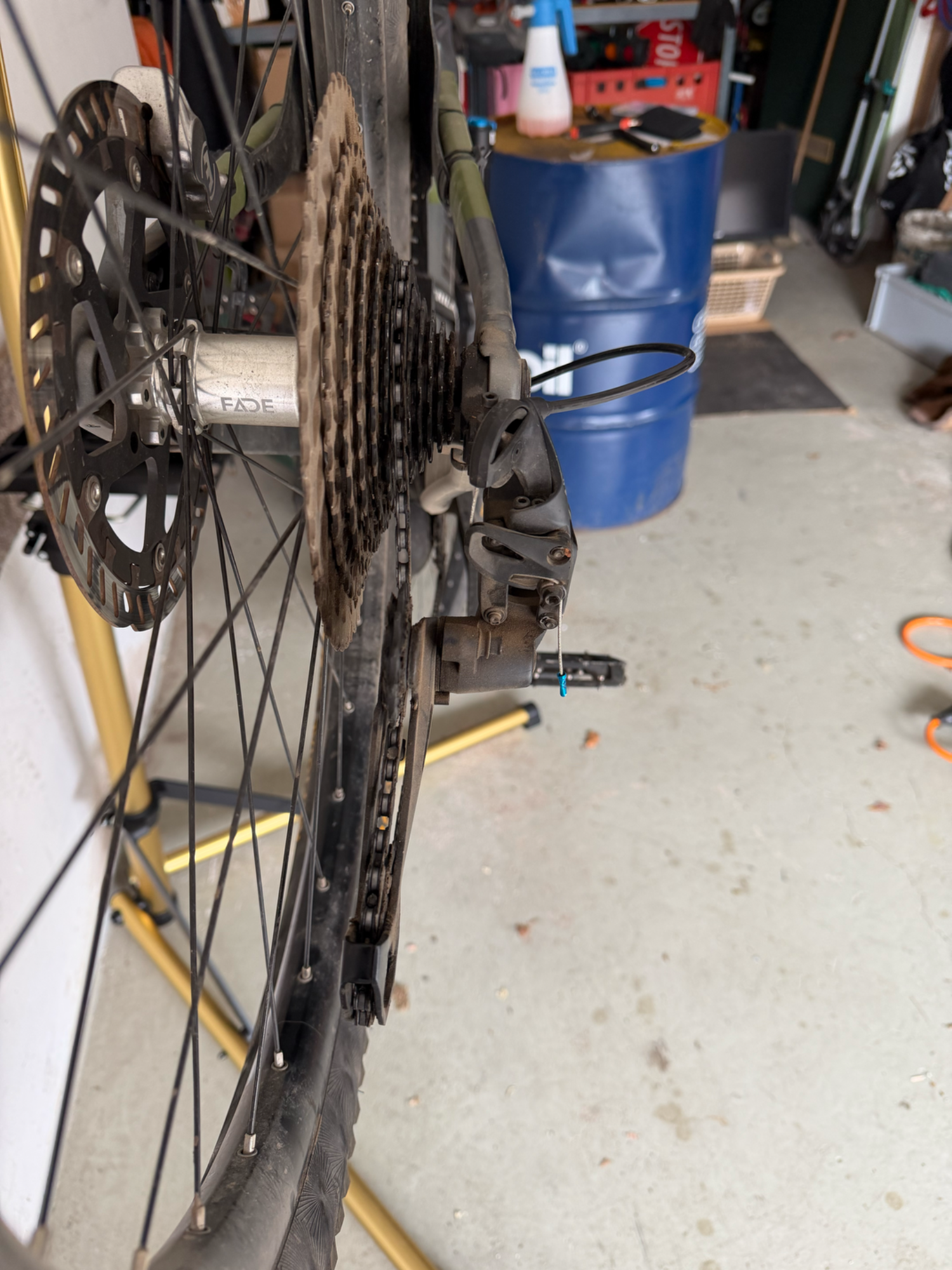

bei meinem Stereo Hybrid 140 TM aus 2024 gibt es Probleme beim Schalten.
Der Gang springt unter Last manchmal auf den nächst höheren Gang.
Ich hab das heute mal gecheckt und dabei gesehen, dass der Umwerfer schief ist.
Wie kann man einfach prüfen, ob der Umwerfer verbogen ist, oder das Schaltauge ?
Gruß Jogi

Das Ding ist das Schaltwerk. Dein Bike hat keinen Umwerfer. ;)
12-fach Schaltwerke von Shimano sind ab Werk "verbogen", das ist technisch so vorgesehen.
Versuche doch erst mal die Spannung des Schaltzugs vom Schaltwerk einzustellen (Die Umschlingung und die Endanschläge brauchst du nicht anfassen, die verstellen sich nicht).
Da gibt es zig gute Videos auf Youtube dazu.
Wenn das überhaupt nicht klappt, dann kannst du das deinem Händler geben.
Der hat ein Werkzeug um das Schaltauge zu prüfen.
Bevor man irgendwas anfängt zu tauschen, sollte man erstmal die Ursache finden.
Nur mal zur Einordnung ein paar Fragen.
Wie viele km drauf?
In welcher Unterstützungsstufe wird hauptsächlich gefahren?
Welches „Einsatzgebiet“?
Und bitte erstmal alles ordentlich saubermachen und dann ans Einstellen denken
