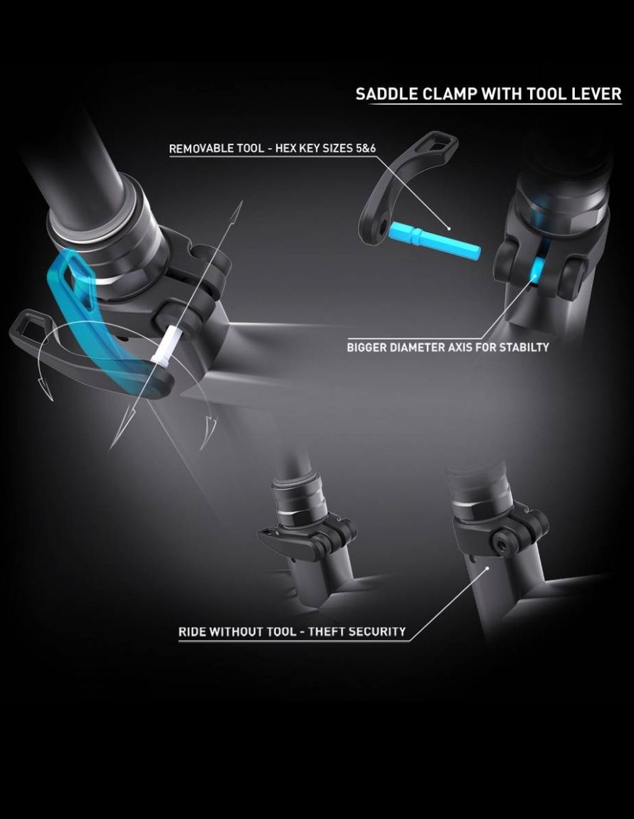

Was möchtest du einstellen? Soweit ich das gesehen habe, ist das eine im Sitzrohr integrierte Sattelklemme, die seitlich eine Inbus-Schraube / alternativ Hebel besitzt. Wenn du diese löst, kann die Sattelstange rein/raus gezogen und damit verstellt werden.
Genau und den Hebel vorher etwas aus der Klemme ziehen damit er sich frei drehen kann. Wenn der Hebel komplett herausgezogen ist hat man quasi einen Schutz vor Gelegenheitsdieben.
Vielen Dank für eure Hilfe. Hat nun funktioniert. Der Imbus-Stift musst herausgezogen werden. Auf der anderen Seite könnte damit die Verschraubung gelöst werden.

Auf der linken Seite findest du die Kontermutter, diese hat 2 Nasen die bei korrekter Positionierung zur Klemme ( diese hat die passenden Vertiefungen) sich eigentlich gar nicht mehr bewegen bzw. mit drehen darf....tut sie es doch....dann wurde die Klemme falsch zusammengebaut
Im Bild "Tool" genannt.

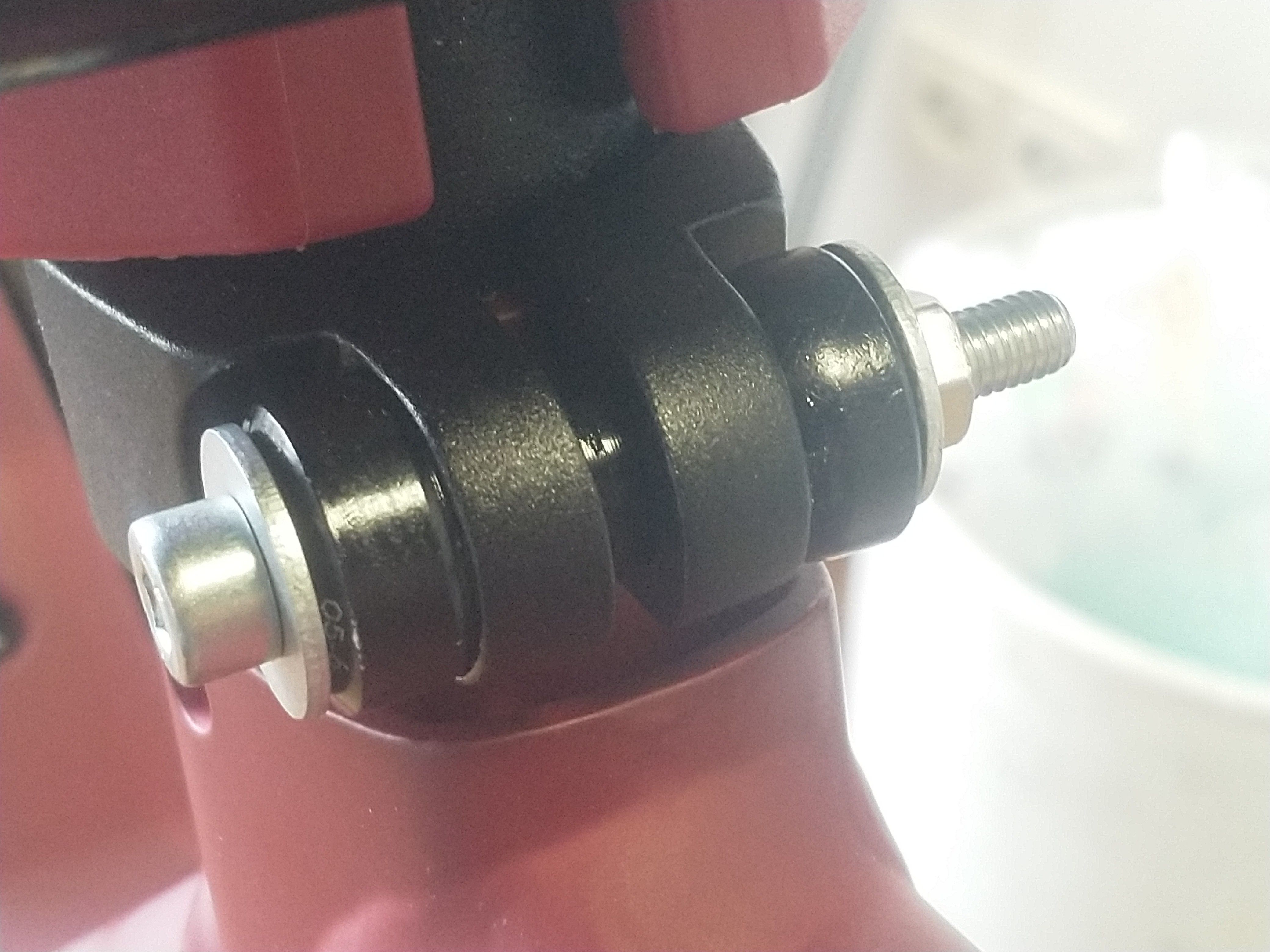

Notreparatur
Einfach eine M5 Schraube durchstecken und mit einer Mutter kontern.
Etwas Carbonpaste an der Sattelstütze hilft .....

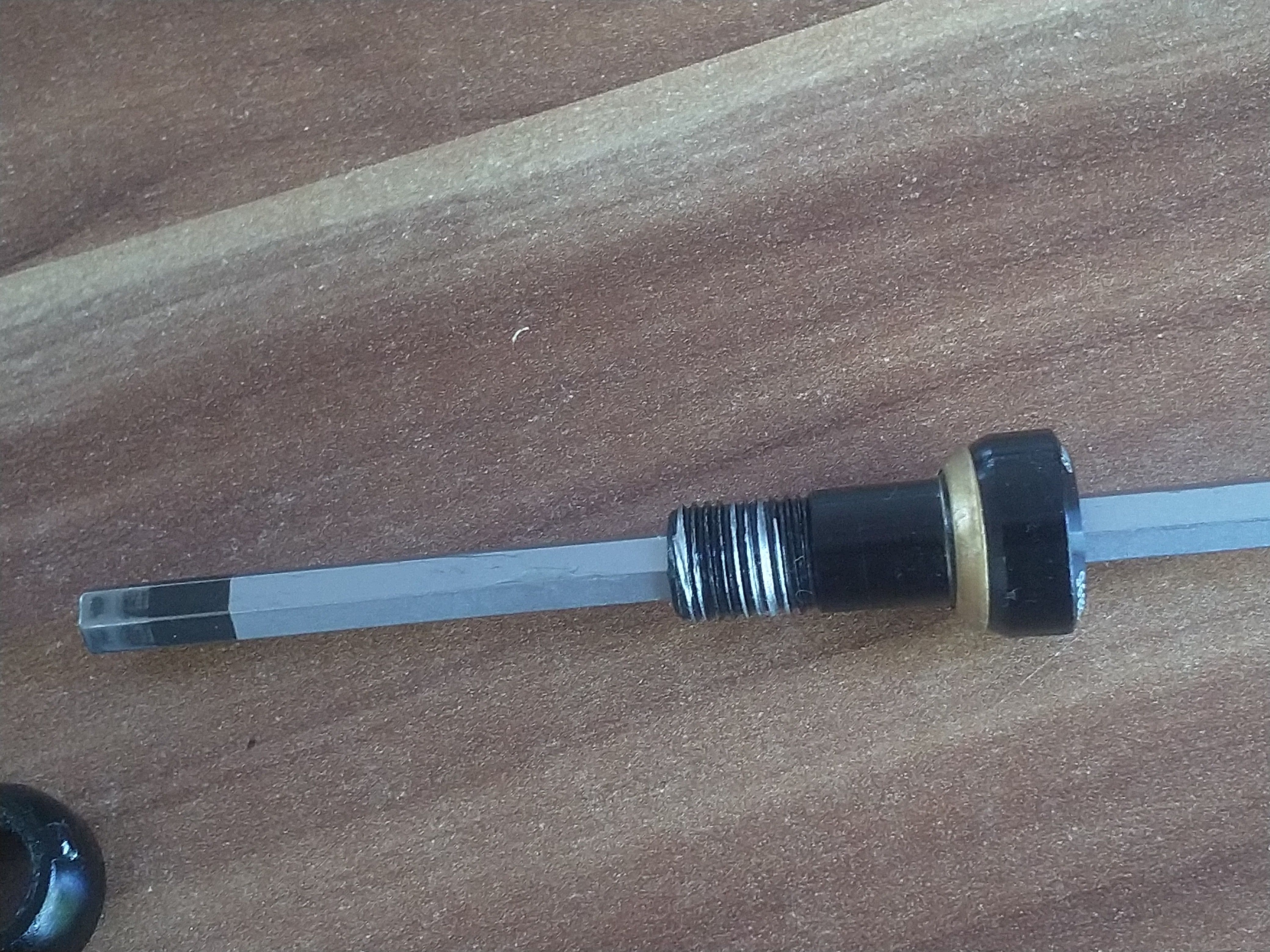

Die Schrauben wurden ab Werk trocken verbaut und sind oft schon durch die erste Montage versaut bzw hat das Gewinde Fressspuren

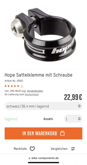

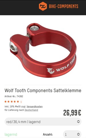

@cubler1987 darf ich fragen welche andere Klemme du da genommen hast? Ich möchte mir auch eine neue besorgen aber eine Sattelklemme mit den angegebenen 36mm kann ich nirgendwo finden? lg

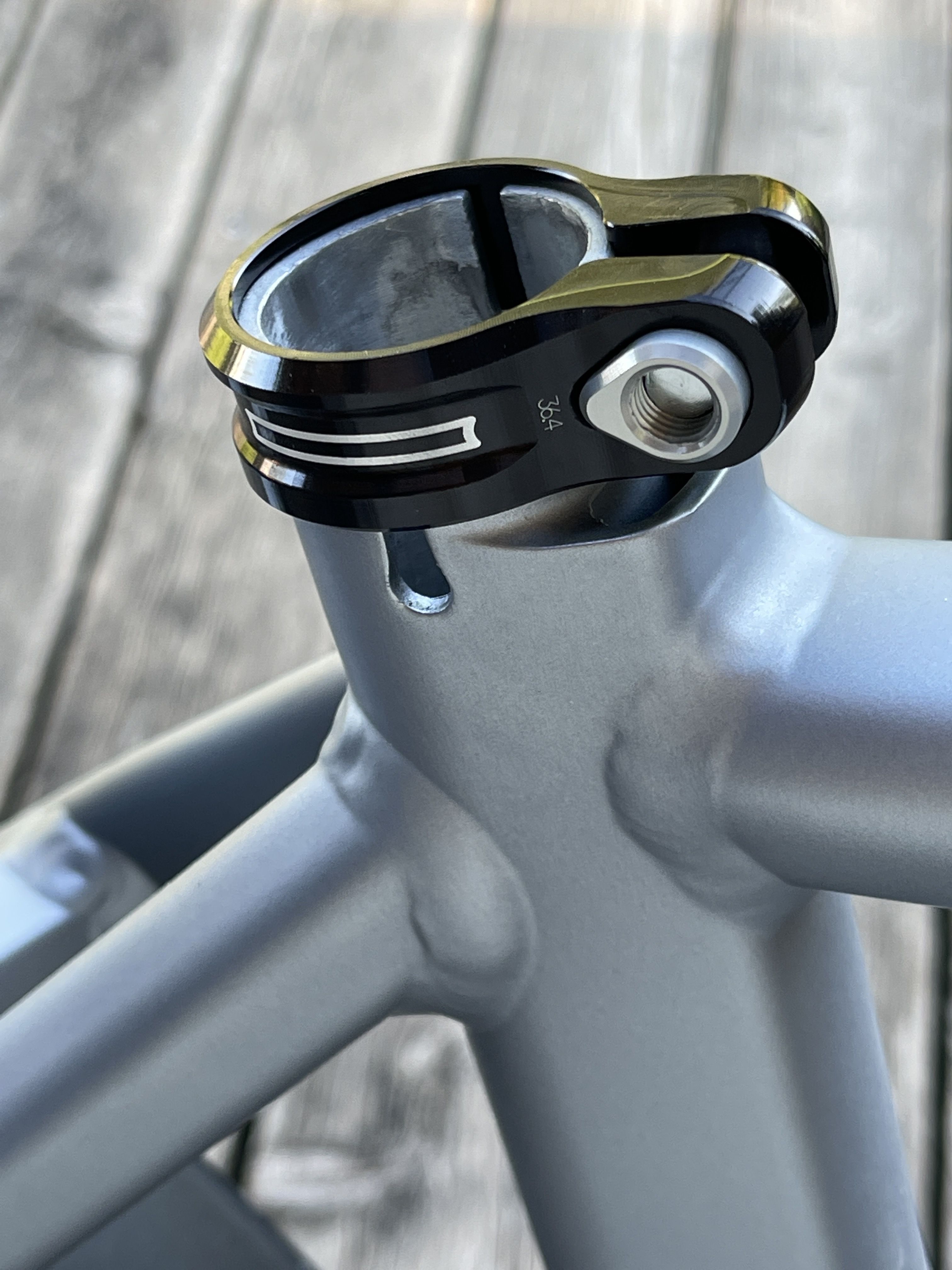

Ich hab mir jetzt noch folgende Klemme montiert:
Hope Sattelklemme mit Schraube​
Diese besitzt eine Klemmhöhe von 17mm (Wolf Tooth 15mm) und wird mit 8Nm (Wolf Tooth 6Nm) festgezogen.
Edit: maximale Werte gültig für die Klemme selbst!
Die Fixierung ist einwandfrei.
