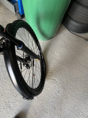

guten Abend, hab leider noch ein Problem,
Und zwar ist bei meinem eMTB vorne der Reifen platt und jetzt wollte ich neue Schläuche bestellen,
Wollte welche mit Auto Ventil weil ich das komische presta nicht aufpumpen kann, außer mit soeiner uhralt fahrradpumpe ausm Keller, passt das denn problemlos?
Laut Herstellerseite habe ich folgende Felge:
RODI TRYP25, 25-622
Falls das nicht passt, gibts denn brauchbare Adapter auf AV? Die billigen von Amazon passen leider nicht, da öffnet mein Kompressor das Ventil nicht und somit geht nichts rein.
Dachte das alle neuen Räder Auto Ventile haben, und jetzt sowas 🙄
Leider beim 2 Wochen alten Jobrad schon das…

Ja habe das Ding aufgedreht, aber das sitzt dann auch schräg im Adapter irgendwie, am Hinterrad funktioniert es sogar.
Hält auch die Luft wenn man es auf gedreht lässt und den Adapter dran.
Nur vorne sitzt sie spitze vom Ventil 2mm tiefer im Adapter, egal welchen Adapter ich nimm.
Hab so 6er pack bestellt, wollte die eigentlich dran lassen
