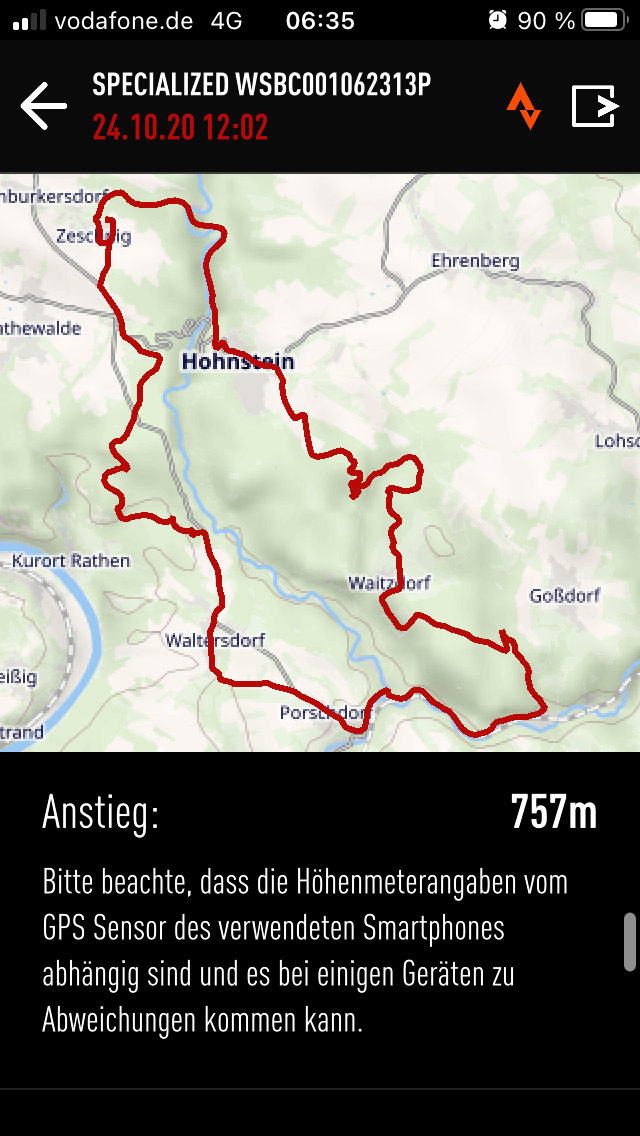

Jetzt habe ich im April mit den Einstellungen in Mission Control getestet und alle Unterstützungsstufen heruntergefahren.
Gerade die erste Stufe ist für einfach Unterstützung bei leichten Steigungen, viel Gegenwind oder auch mal als leichte Unterstützung auf der Ebene, wenn man schon 60 bis 80 km in den Beinen hat, viel zu stark eingestellt.
Ich müsste heute Abend mal einen Screenshot machen um die genauen Werte anzugeben, aber bei einer Tour letzten Mittwoch hatte ich dann folgende Werte:
725 hm = 25% Akkuverbrauch
1000 hm = 36% Akkuverbrauch
1210 hm = 42% Akkuverbrauch
Natürlich fährt man da schon sportlich, aber das ist für mich auch Sinn der Sache.
Ich denke mal dass mit dieser Einstellung mindestens 2500 hm möglich sind.

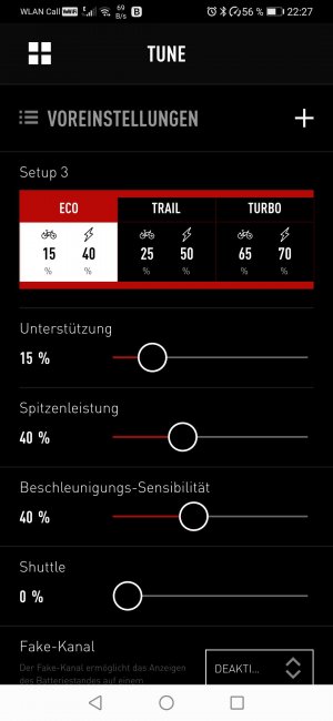

Hi Ich habe beide Akkus 500er und 700er im Wechsel im Einsatz. 192cm und 98kg. XL Rahmen. Meine Einstellung auf normalen Touren ist Eco 20/50%, Trail 25%/60% und Turbo 50/100%, d.h. ich fahre eigentlich ohne richtige Turboeinstellung, allerdings habe ich 20% Shuttle dazugeschalten. Das war für mich der entscheidende Faktor. Bei den Zubringern (Radweg, Schotter, Waldautobahn) fahre ich im Eco, Trails und schwerere Anstiege mit meiner Traileinstellung. Mein Trailmodus kommt beim uphill Trail und wenn mal richtig steil wird zum Einsatz. Damit komme ich mit dem 500er stressfrei ca. 50km und 1000hm. Im Gebirge mit langen kontinuierlichen Anstiegen sind für mich 1200hm möglich. Den 700er nutze ich eigentlich nur für längere Touren oder bei Touren mit starken Mitfahrern, wo ich doch öfter hochschalten muss.
Für mich ist der Schlüssel die richtige ECO Einstellung für sich zu finden und diese konsequent zu nutzen. Wenn man es richtig krachen lässt (was auch manchmal Spaß macht) kann man selbst den 700er mit 800hm leerfahren.
Wenn ich am Ende der Tour mal platt bin oder schlechte Tagesform habe, dann richtige ich mir spontan einen echten Turbo Modus mit 100/100% in der APP ein. Geht ja superschnell.

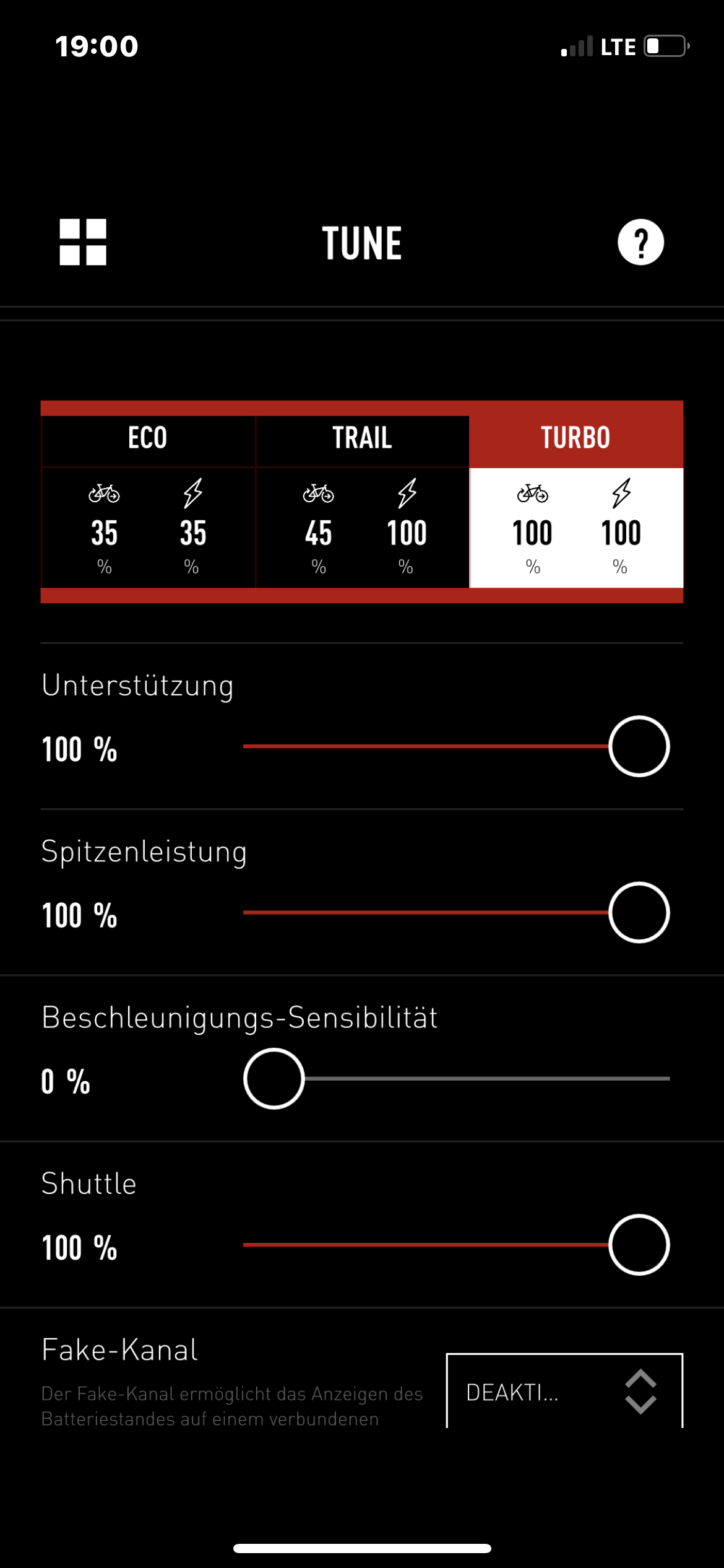

Bei allen Modi ist die Beschleunigungs-Sensibilität auf 0 und Shuttle überall auf 100.
Was kann ich mit Shuttle genau einstellen?
Ich habe die Werkseinstellungen nochmal angehangen hier.

Ich habe oben in meinem Beitrag mal den Screenshot von dem SetUp eingestellt mit dem ich die genannten Verbräuche letzte Woche gefahren bin.
Ich bin 165 cm groß und wiege 67 kg, das spielt natürlich auch eine Rolle für den Akku-Verbrauch.
