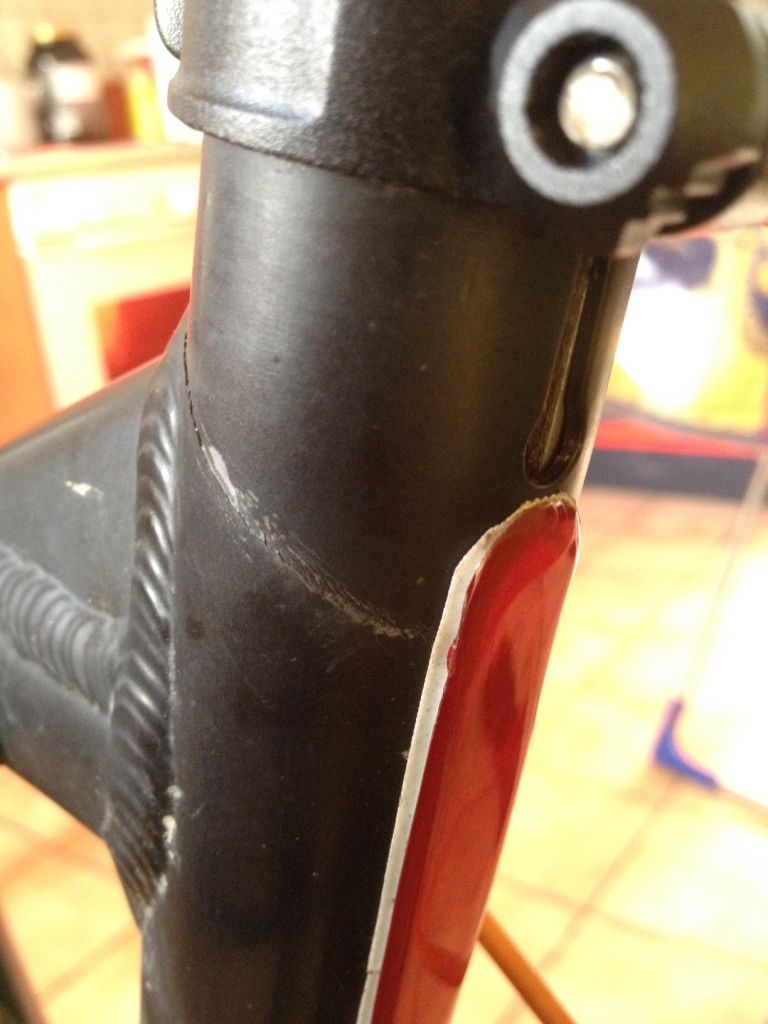

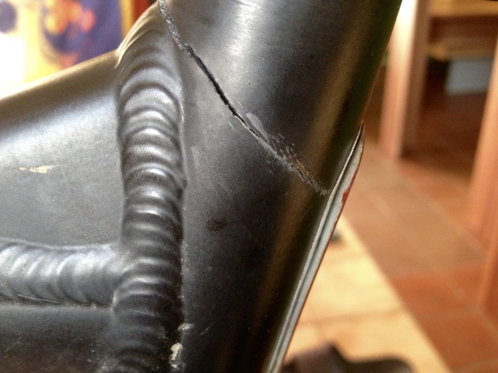

wollte gerade losfahren als ich beim rausschieben bemerkt habe das der Sattel wackelt.:anguished:
Bei genauer Begutachtung habe ich festgestellt das der Rahmen gebrochen ist:'(

Wenn da noch Garantie drauf ist, wirst Du warten müssen. Keine Garantie mehr? Dann würde ich es von einem Schlosser schweißen lassen.
Haibike gibt normalerweise 5 Jahre auf den Rahmen, allerdings kann es sein dass es den Rahmen nicht mehr gibt, bzw. es kann Wochen dauern bis Ersatz da ist, und das mit der "Zugmaschine" würde ich ggf. beim Händler nicht erwähnen....
Ansonsten eben schweissen lassen.

werde ich gegeben Falles selber machen.;)Und gleich verstärken oder eine Aufnahme für die AHK anschweißen das die kraft besser verteilt und in den Rahmen eingeleitet wird.:cool:
Kannst Du Alu schweissen, kennst Du die Legierung vom Alu? Kannst Du den Rahmen anschliessend wärmebehandeln?
Wenn Du eine Stelle verstärkst dann bricht eben irgendwann die nächst schwächere. Das Rad ist nicht dafür konstruiert schwere Lasten zu ziehen.

Wie weit hattest du die Stütze den drin? Bei meinen Anhänger am 11kg Biobike habe ich extra eine längere Stütze verbaut die auch nicht ganz den Leichtbaukriterien entsprach. aber dem Hund im 2Rad Hänger durch die Dolomiten zu ziehen hinterließ auch an der HD Stütze nach einiger Zeit Spuren der Kaltverformung.Deshalb bin ich dann auf den Bob Yak Trailer mit modifizierter HA gewechselt,...was auch beim E-Bike ausgezeichnet funktioniert.
Der Schaden hätte mit einer Sattelstütze die ganz durch das Sattelrohr bis unter die Kante der Schweißstelle des Oberrohres geht vielleicht vermieden werden können. Ich hoffe das dein Händler bei der Reklamation da das richtige Händchen hat ,und die Sache für dich noch gut ausgeht
Schweissen geht übrigens auch ,wenn du einen Fachmann ran lässt... Das Trek meines Neffen bricht im Park jedes mal neu...aber nicht an den geschweissten Stellen... sein Vater hat es echt:cool: drauf

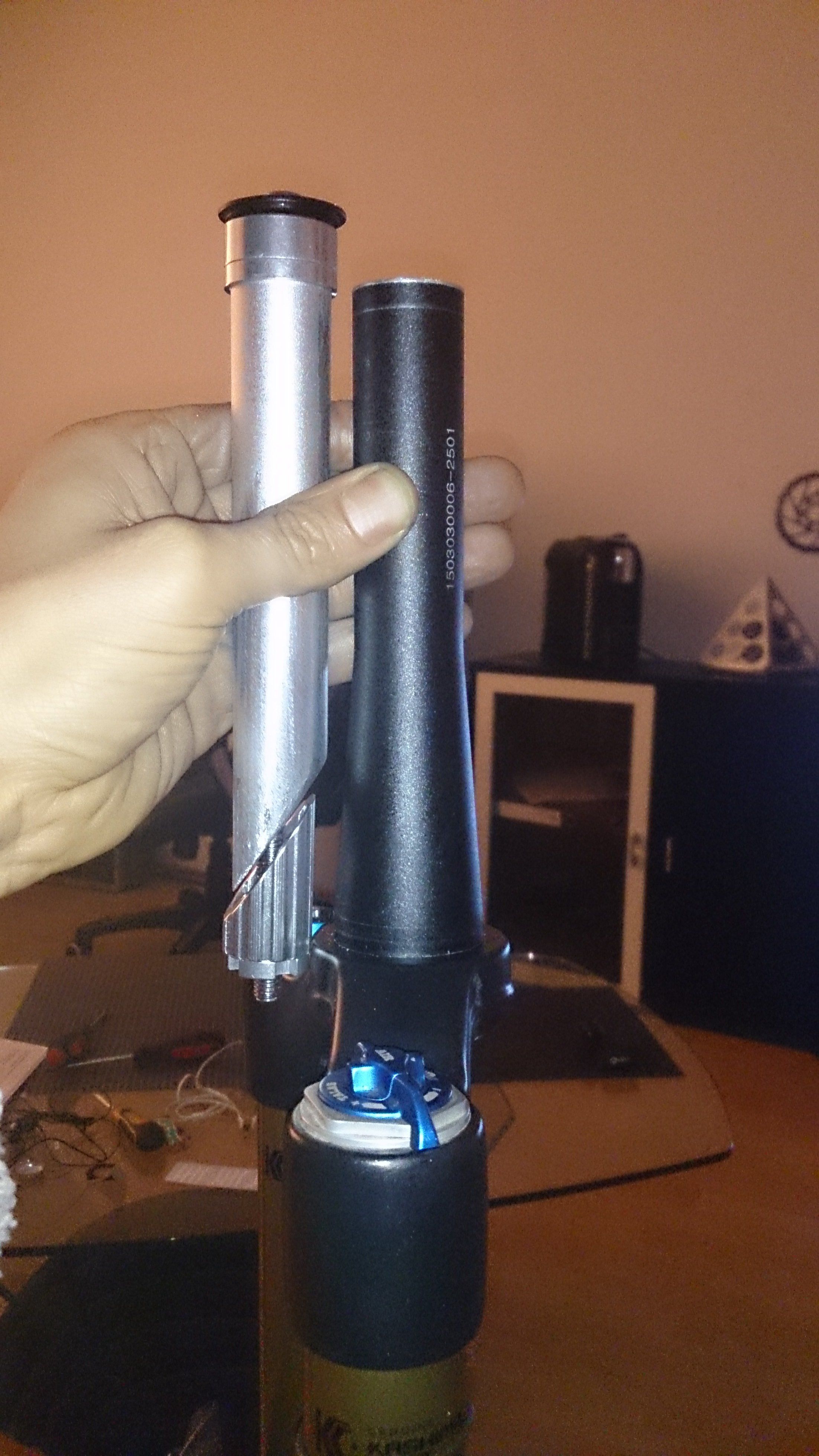

ja hätte ich auch gemacht. Habe aber die originale Sattelstütze ist nicht mal so weit reingegangen das ich mich drauf setzten konnte.
Wurde e schon ausführlich diskutiert.
Deshalb musste ich auf 27,8 mit Reduzierhülse umbauen um überhaupt fahren zu können.
Die Reduzierhülse ist aber nur 100mm lang weshalb auch die Kräfte vom Rahmen nicht vernünftig angenommen werden.
