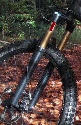

Der unterschied der Gabeln liegt an der Progression am ende des Federweges.
Der Federweg wo der rote Strich ist.
Die Pike ist eine Enduro Gabel, daher ist sie in diesem bereich recht hart. Man benötigt den Bereich z.B. für Sprünge.
Auf der Waldautobahn würdest du von den 150mm vieleicht max. 130mm nutzen.
Die Pike bin ich auch mal etwas gefahren, war schon lange her, denke aber nicht das sie sich großartig verändert hat.
Die Fox ist eine All Mountain Gabel. Ich bin sie leider noch nicht gefahren, schätze aber das diese am ende des Ferweges sanfter ist und du mehr von dem gesamten Federweg nutzen kannt.
