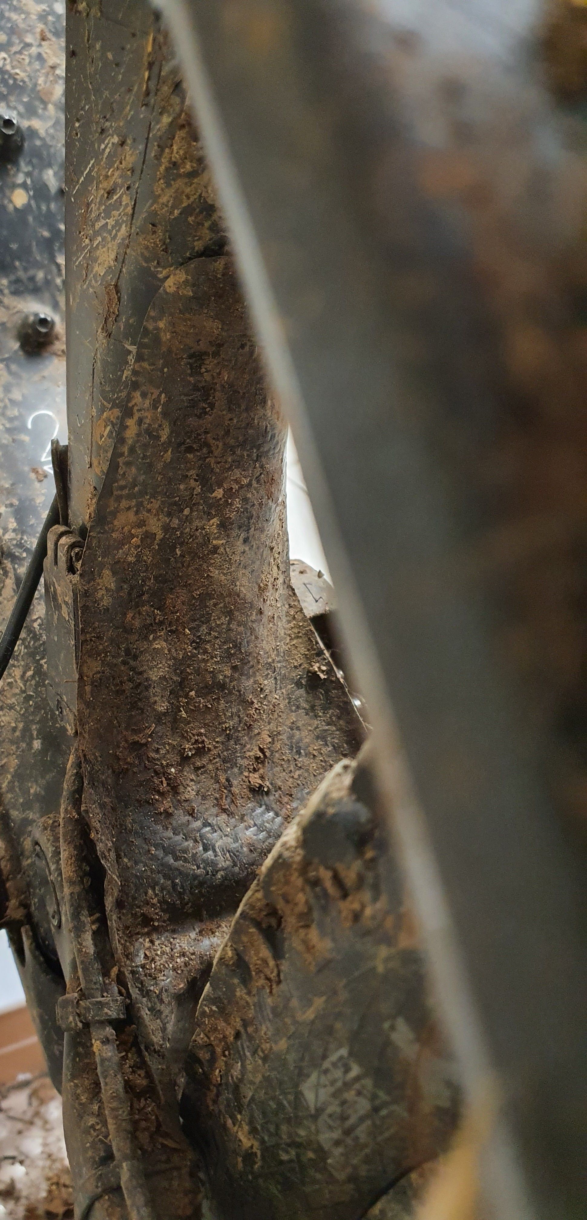

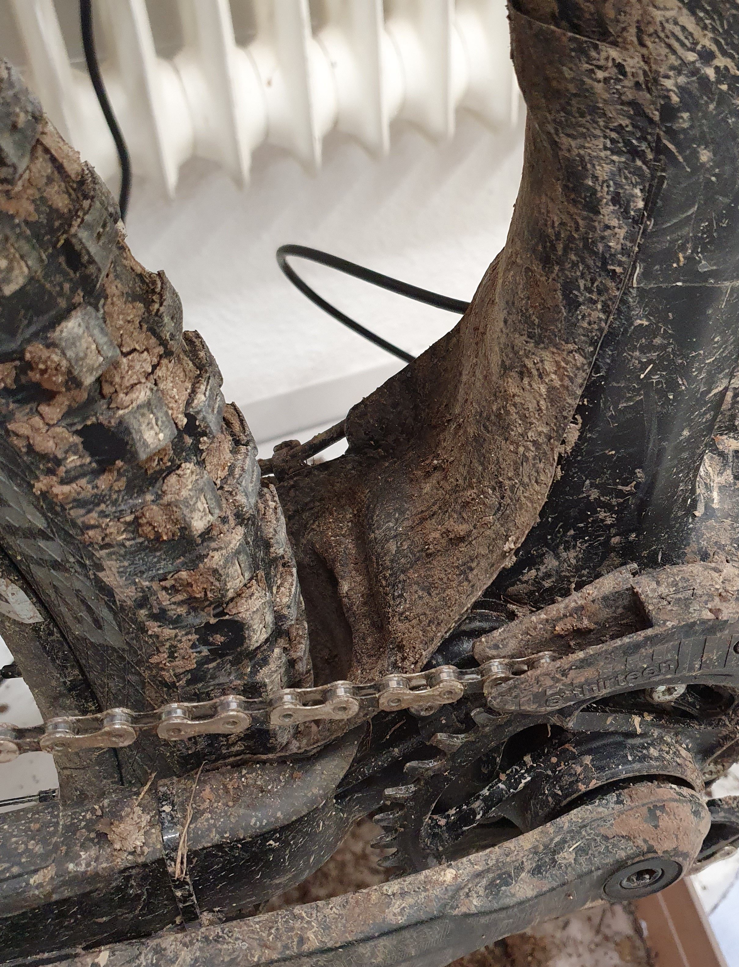

Wenn jemand Interesse an folgendem Schutz hat kann mich gern anschreiben, sollte an jede Rahmengröße passen beim Render.
Das ist ein Schutz im gewissen rahmen für die Hauptlager und die Ladebuchse, stehen nicht unter Beschuss bei Schlamm usw., unten am Motor hält es auch den Dreck ab.
Das ganze ist sehr unauffällig.
Bitte keine Wunder erwarten daß es sauber bleibt, der Dreck findet immer einen Weg 😉.

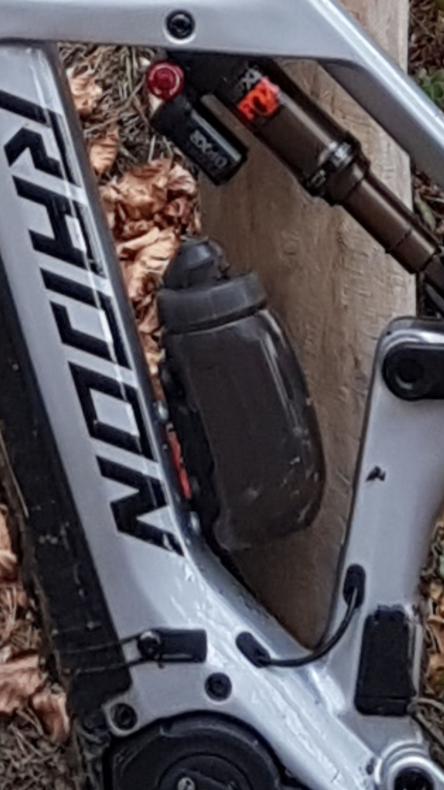

Welche Fidlockflasche passt in den L-Rahmen 450ml oder 590 ml? Im Verlauf gibt es Bilder mit der 590ml Flasche, welche Hoffnung machen. Ich weiß aber nicht ob die 590ml Flasche nur bei Rahmengröße XL passt.

450er in L
Schaut dann so aus

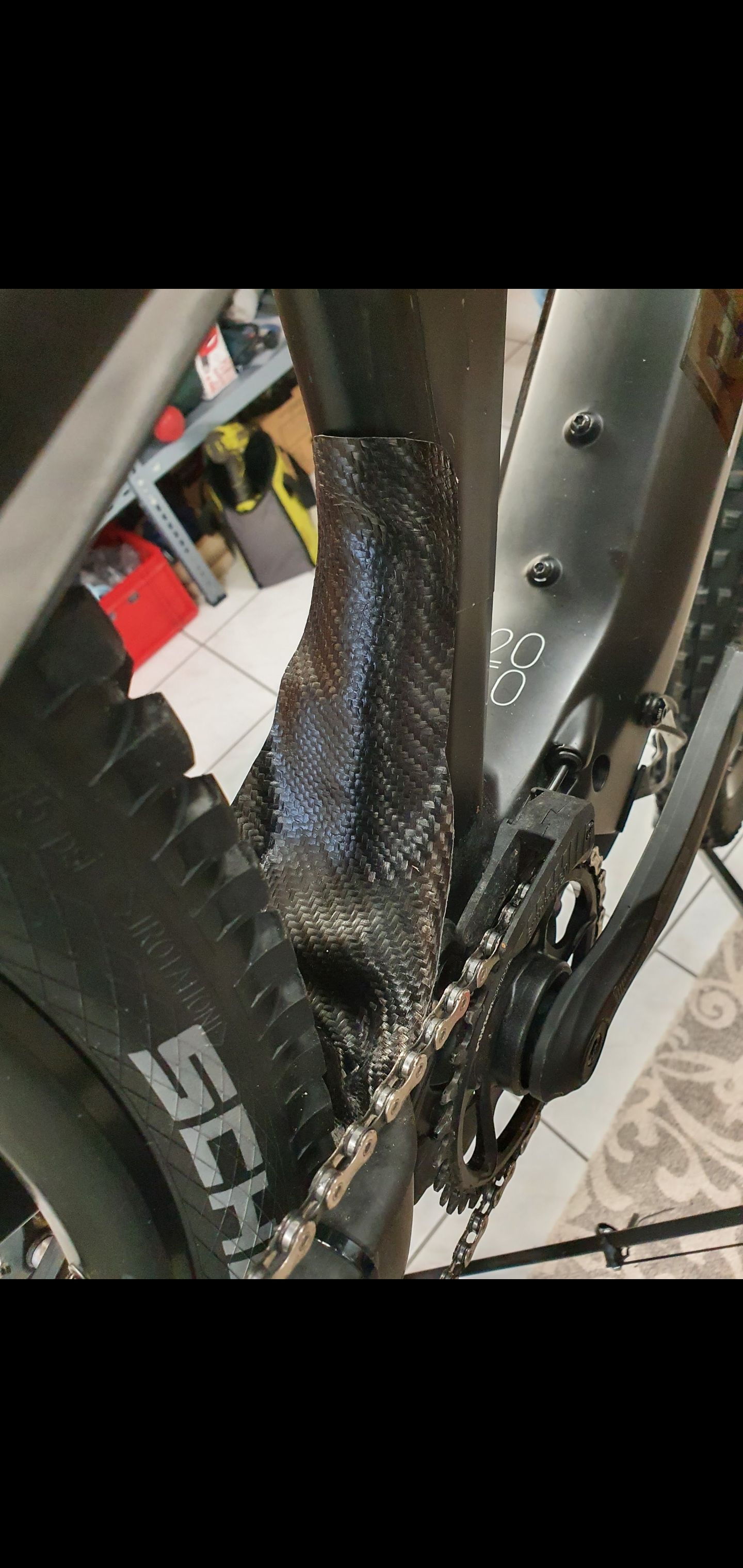

Hast Du denn den vorhandenen Sensor genommen und den Anschraubpunkt entfernt? Oder einen neuen Reed-Kontakt im Kunststoffgehäuse an das vorhandene Kabel angelötet? Auf jeden Fall ein toller Post von Dir!
Ich hab den vorhandenen Sensor benutzt und das Vorderteil (Schraubenloch) einfach abgesägt und passend gefeilt. Der ganze Sensor lässt sich samt Stecker aus dem Rahmen/Kettenstrebe ziehen und auch leicht wieder einfädeln.
Oh, da fehlt ein Bild. Hier eins in sauber.
Material ist Carbon, kann aber sein dass es schwarz eingefärbt ist.
Wird an der Kettenstrebe und die gegenüber mit Kabelbinder befestigt und die Verbindung dazu, also direkt vorm Reifen, mit doppelseitigem Klebeband, am Sitzrohr wird nichts befestigt da hier alles beweglich sein muss, Lackschutzfolie an der Sitzstrebe ist empfehlenswert.
