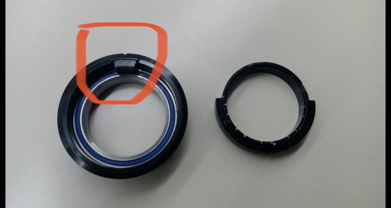

Hi, der Lenkeinschlagbegrenzer beim Render 8.0 meiner Frau ist nicht symmetrisch. Heißt nach rechts lässt sich der Lenker weniger einschlagen als nach links. Wie genau kann man den Winkel einstellen und welches Werkzeug braucht man dazu? Hab die Gabel ausgebaut und mir das angeschaut. Der Pfropfen (rot eingekreist) ist nicht mittig. Ich bin mir nicht sicher, aber ich denke das ist nicht korrekt.

Hi, der Lenkeinschlagbegrenzer beim Render 8.0 meiner Frau ist nicht symmetrisch. Heißt nach rechts lässt sich der Lenker weniger einschlagen als nach links. Wie genau kann man den Winkel einstellen und welches Werkzeug braucht man dazu? Hab die Gabel ausgebaut und mir das angeschaut. Der Pfropfen (rot eingekreist) ist nicht mittig. Ich bin mir nicht sicher, aber ich denke das ist nicht korrekt. Anhang anzeigen 26668
Im eingebauten Zustand den Lenker mit Schwung in die gewünschte Richtung reißen. Reifen natürlich nicht fixieren.

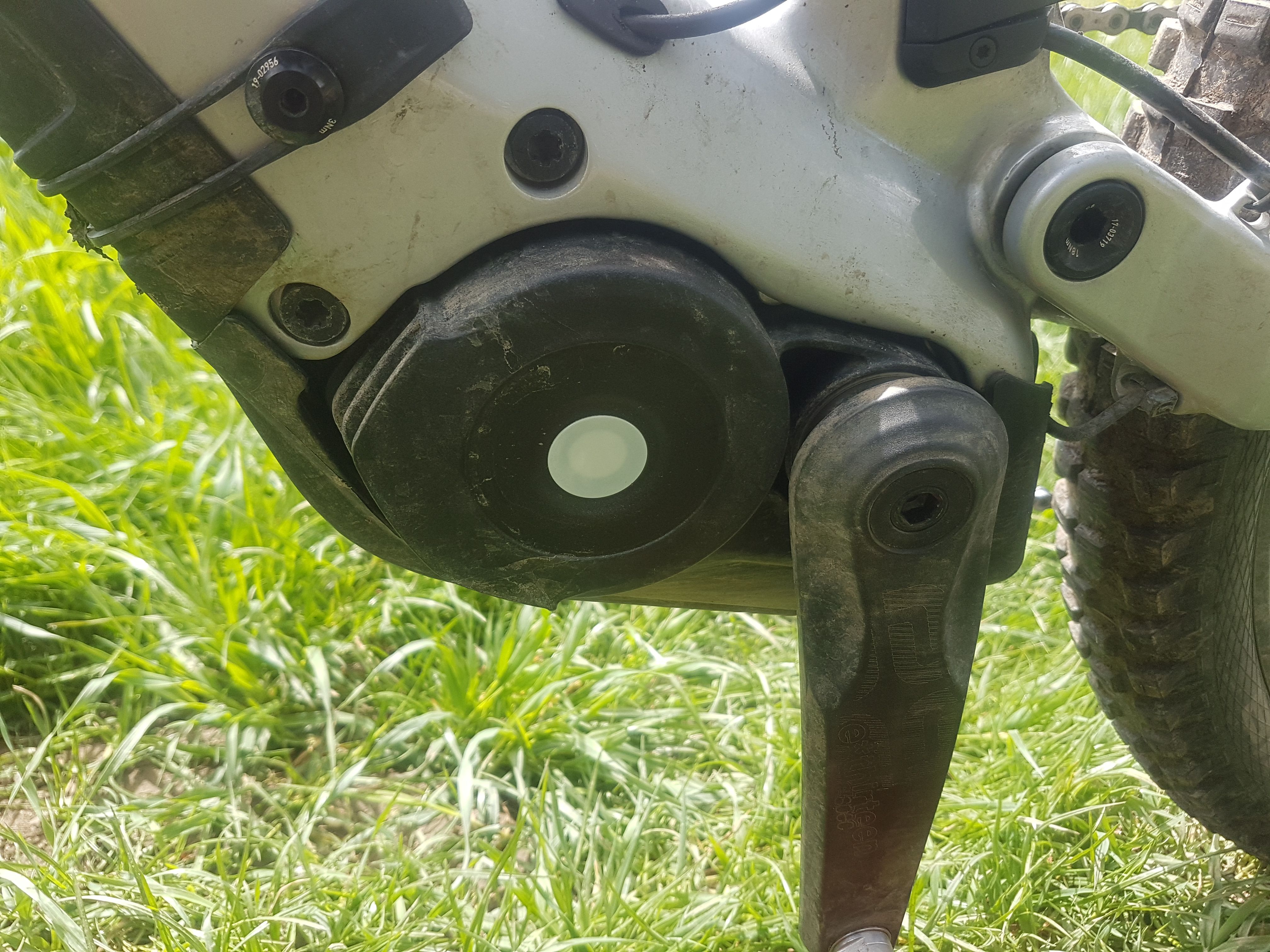

Hat schonmal jemand die runde Bosch- „Plakette“ an der Seite seines Motors verloren und weiß, ob da jeglicher Ersatz den man so im Netz findet drauf passt?
