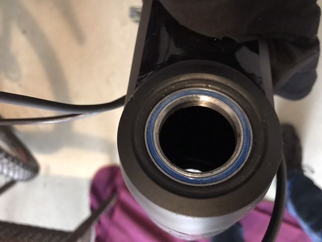

Hallo Zusammen,
Habe bei dem Versuch das Knarzen zu beseitigen sowohl die Lager der Umlenkhebel am Dämpfer als auch den Steuersatz gefettet. Bislang zeigt das noch nicht wirklichen Erfolg.
Bei mir war kein Microspacer verbaut. Frage: Wo genau wird der verbaut?
Direkt auf dem Lager?
Oder auf der Abdeckung?
Oder ganz woanders?
Microspacer habe ich mir mittlerweile organisiert.
Als nächstes werde ich mich mal mit der Motorbefestigung beschäftigen. Geräusche treten beim Treten auf, ich hatte eigentlich die obere Dämpferaufnahme in Verdacht.
Viele Grüße
Andrej
Ich kann nur immer wieder auf die Schraube an der hinteren Dämpferaufnahme zeigen. Die muss raus, fetten und wieder rein. Das hat hier schon vielen und mir auch Ruhe verschafft. Wurde hier bereits mehrfach konkret beschrieben. In meinem Vorbau is auch kein Microspacer, knarzt aber trotzdem ned. Versuchs mir der o.g. Schraube....
