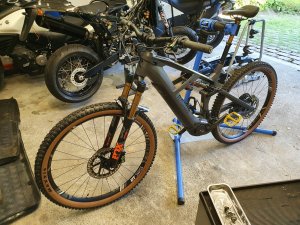

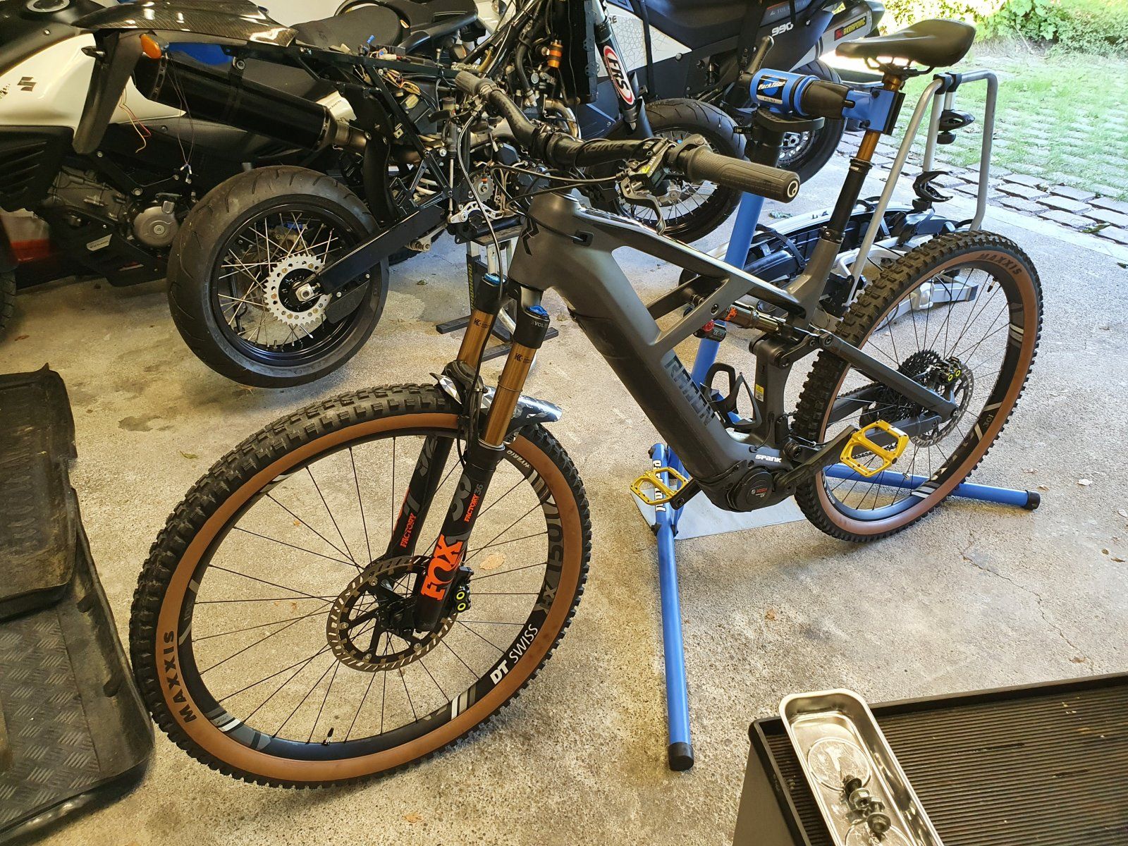

So, die Story meines am 26.06. gelieferten und am 27.06. im Stacheldraht gecrashten 10.0 HD geht weiter.
Hatte zwischendurch auf meine Mängelrüge an Radon binnen 48h eine Reaktion. Nämlich einen ANRUF von Andi. Wirklich ein klasse Gespräch, hat mich sehr gefreut und das angebotene "Trostpflaster" finde ich adäquat. Somit bin ich mit Radon, was die Auslieferungsmängel angeht, im Reinen. 12 Tage nach meiner Mängelrüge wegen der nicht getauschten Bremsen an BD bekam ich auch von dort Reaktion. Auch durchaus OK, Trostpflaster akzeptiert. Soweit so gut.

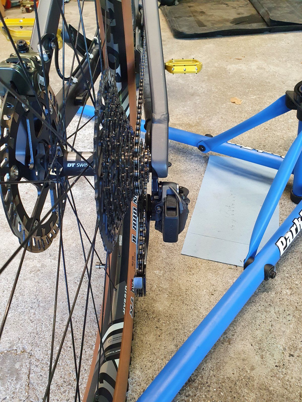

Das Bike habe ich mittlerweile wieder komplett aufgebaut.
Neues Acros block lock eingepresst (DIESMAL MIT MONTAGEPASSTE), neue Bremsleitungen (SEITEN GETAUSCHT), neuer Zug für Sattelstütze verlegt (DIESMAL MIT AUSREICHEND SPIEL) und gestern dann endlich das Schaltauge erhalten und sofort montiert. Alles bestens - außer den Kratzern hat die AXS nix abbekommen, das ondulierte Schaltauge hat alles abgefangen.
Über den angeblich notwendigen Austausch des Schaltwerks für über 1.000,-€ gem KV des Radon Partners in Wasserburg könnte ich mich immer noch aufregen. Erstes weil definitv NICHT notwendig q.e.d und zweitens den unverschämten Preis. Ist bei Radon übrigens auch sehr unangenehm aufgefallen. Dürfen sie sich drum kümmern - mich sieht dort keiner mehr!
Wie es um die tubeless ready Qualität der Felgen bestellt ist ... nun ja ... man könnte nen Whirlpool mit bauen, siehe Video! Also neues Felgenband aufgezogen und gut ist. Eine Füllung Wurstwasser für die Tonne :mad:
Tja und dann wollte ich, freudig erregt, ne Proberunde drehen. Kiox drauf und.... DAS DING REAGIERT AUF KEINE EINGABE. Ein-/Ausschalten ging, er hing aber im Turbomodus fest und das war's! TOLL! Alle bekannten hacks (Akku raus/rein etc.) ausprobiert und.... NIX! Fahren mit Unterstützung ging.... 30s, dann schaltete KIOX sich AUS.
ARRRRGHHHHH - was habe ich verbrochen? Wo sind die versteckten Kameras?
Nächsten Radon Partner rausgesucht, Bike Base in Schliersee, gut 32km entfernt. Anruf. ICH DARF SOFORT VORBEI KOMMEN! Mal ne positive Überraschung! Dort gemeinsam mit dem Junior versucht den Kiox zu reaktivieren. Im Fehlerspeicher war etwas von internem Programmfehler abgelegt. Speicher gelöscht und dann versucht das aktuelle update (Motor) aufzuspielen - Kiox war auf der aktuellsten Version. Nach dem fünften Versuch mit Abbruch wegen internem Programmfehler die Bosch Hotline angerufen. Start - Stop - Schade - ein neuer Kiox muss her! Alle Daten rübergegeben, Bike Base kümmert sich drum. Btw. ein sehr netter, hilfsbereiter und professioneller Laden! Ein ECHTER Servicepartner!
