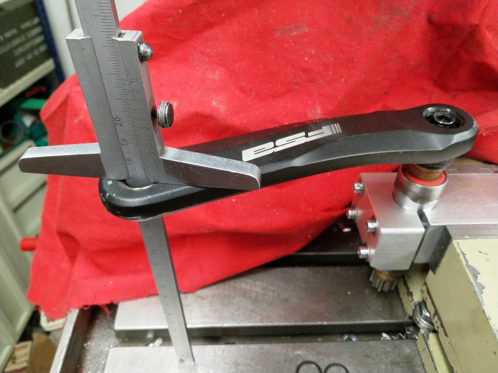

original habe ich 175mm FSA CK 745 Kurbeln am Bike (Q16) und könnte locker je 5mm weniger vertragen
sollte bei Kurbellänge 165mm sein
Habe mal Zubehör (LASCO) 165mm geordert und ausgemessen
aus den Q16 wurden Q21 obwohl mit Q11 angegeben
habe das mit ner kleinen Vorrichtung (ISIS Lager) und versch. Kurbeln gegeneinander vermessen
In den Shops gibt es nicht sehr viele eindeutige Aussagen dazu, deshalb das Thema
vielen Dank schon mal
