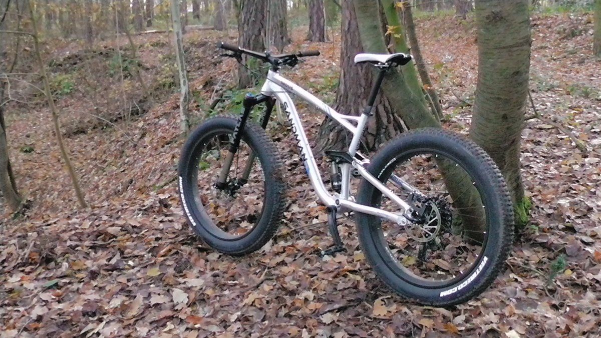

Also bei meiner Fatlab mit 120mm verwindet sich nix
Dagegen war die Bluto aus meinem Canyon Dude ein echtes Spielzeug. Die habe ich mittlerweilen getauscht gegen eine Manitou Mastodon PRO.

:):);) Asoooo, der hat ein Bild von einem Fatbike gepostet mit USD Gabel, daher mein Post.
/QUOTE]
Kann ich bestätigen, liegt aber daran, dass die Gabel Anti—Verdreh- Führungen hat ähnlich von Variosattelstützen.
Dafür Taugt der Rest der Gabel, insbesondere die praktisch nicht einstellbare Luftkammer (weil sich die Luftkammern permanent beeinflussen) nix..
Anmerkung: ich hatte diese Gabel selbst ;)
