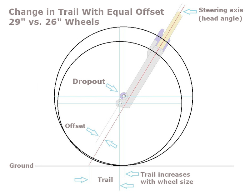

Eine Standard Yari 27,5 Boost sollte einen Vorlauf von 42mm haben.
Die 27,5 Boost/29 hat 51mm
Die neue Debon Air Yari 27,5 Boost hat 46mm
Die genauen Daten bekommst du bei Bikecomponents, da ist immer alles ganz exakt aufgeführt. Auch die Einbaulänge, sehr vorbildlich :)

Die Frage ist dann welche Auswirkungen ein anderer Offset hat?
Keinen den Du auch nur annähernd merken wirst!
Die paar Milimeter Radstand mehr oder weniger sind sowas von scheissegal.

Jetzt hatte ich mal Zeit zum vergleichen, der Unterschied von der 29“ zur 27“ ist der Offset 51/46 und die Einbaulänge 581/572.. die restlichen Daten sind gleich.

Hier mal was zu einlesen zum Thema OffSet
http://www.bikelog.de/technik/46mm-oder-51mm-offset-an-29er-gabeln/
Will man vorne einen 3.0ler Reifen fahren, braucht man bei Rock Shox eine
27,5/29" Gabel, da der 27,5 x 3.0 Reifen fast den gleichen Umfang hat, wie der 29" Reifen.
