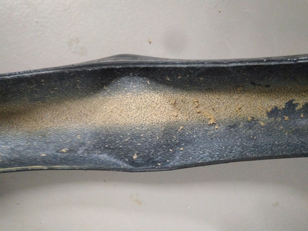

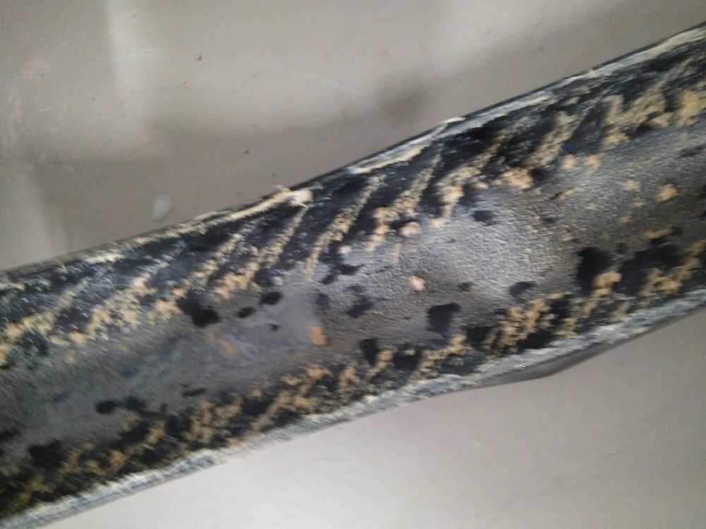

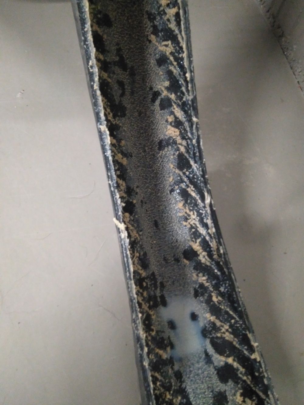

Die beiden NNs sahen innen so aus, finde ich recht seltsam nach ~8 Wochen Tubeless.
Bild 1 und 2 ist der abgefahrene NN.
Bild 3 ist der neuere NN, der jetzt hinten drauf ist.
Das Zeug auf Bild 3 geht auch nur durch rubbeln kaum weg. Rechts sieht man ne Stelle wo ichs mal probiert habe.
Sollte ich den ganzen Siff rauskratzen?

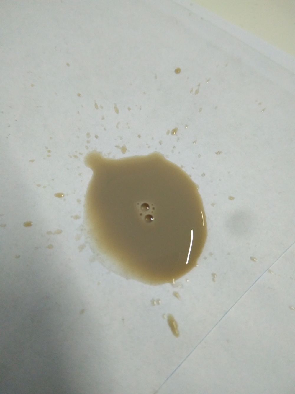

Habe jetzt noch keine neue Milch drin. Nur schon mal montiert.
Die "alte" Milch (keine Ahnung welches Produkt, Werkstatt) war ziemlich grau und dünnflüssig.
Wisch die Reifen nur grob aus, und lass den rest wie es ist. Wenn du alles raus popelst, kannst fast nur probleme bekommen.
Wenn die Milch Löcher abgedichtet hat, und du das zeug raus popelst, ist der Reifen undicht ;-)
Ist eigentlich ganz normal, dass das so aussieht. Daher sollte man die Milch auch regelmäßg erneuern.

Wenn ich einen Tubless-Reifen ummontiere, dann drehe ich ihn auf links und entferne mit einer Waschbürste am Wasserschlauch die Dichtmilchreste. Das aber ohne besonderen Ehrgeiz, nur das was gut abgeht.
Dann frische Stan´s rein und gut iss. Auch die Stans ist nach einiger Zeit nicht mehr weiß.

Um die Farbe gings mir garnicht in erster Linie, sondern darum dass es keine homogene, leicht dickflüssige Soße mehr war, sondern dass die festen Bestandteile nach 8 Wochen schon "ausgeflockt" sind und der Rest als dünnflüssige Brühe im Reifen rumgeschwommen ist.
Habe Milkit Dichtmilch da, die kommt heute abend rein und dann gibts ne Probefahrt.
