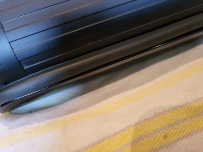

Hallo,
kürzlich ist unser Neuron ON 6 eingetroffen. Ich habe keine Erfahrung mit E Bikes, aber sollte zwischen Akkuabdeckung und Rahmen nicht eine Dichtung sein? Da ist im Gegenteil ein Spalt- Wasser und Staub wird nichts entgegengesetzt. Normal? :eek:

Das mit der Dichtung am Akkufach verstehe ich nur bedingt. Es spielt doch gar keine Rolle, ob der Akku von oben bis untern verdreckt ist, solange die Kontakte davon nicht betroffen sind. Oder sind die das bei Dir?
Mit der Montage ist das ein wenig Lotterie, mein Spectral:ON ist in 1a-Zustand aus dem Karton gekommen.
Ich hab selbst ein EBike einer anderen Marke, wie geschildert mit Dichtung unter dem Akkudeckel. Da kann ich bspw. das Rad waschen und abspülen, das Akkufach bleibt trocken und sauber.
Hier am Neuron würde der ganze Dreck erstmal fröhlich durchlaufen. Wenn das so sein soll, okay, ein Sinn erschließt sich mir dabei jedoch nicht. Klar, der Hersteller spart wieder ein paar Cent...

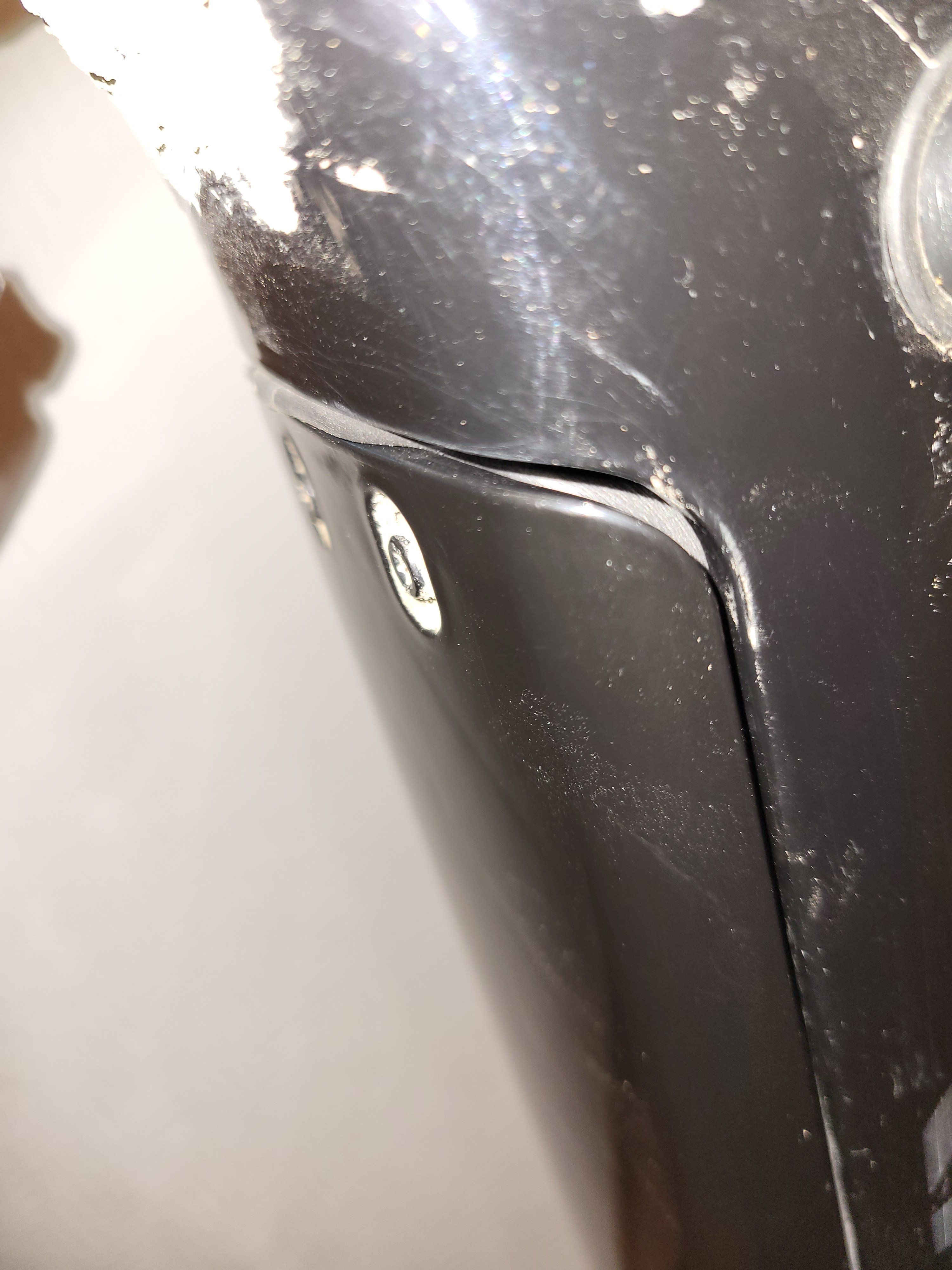

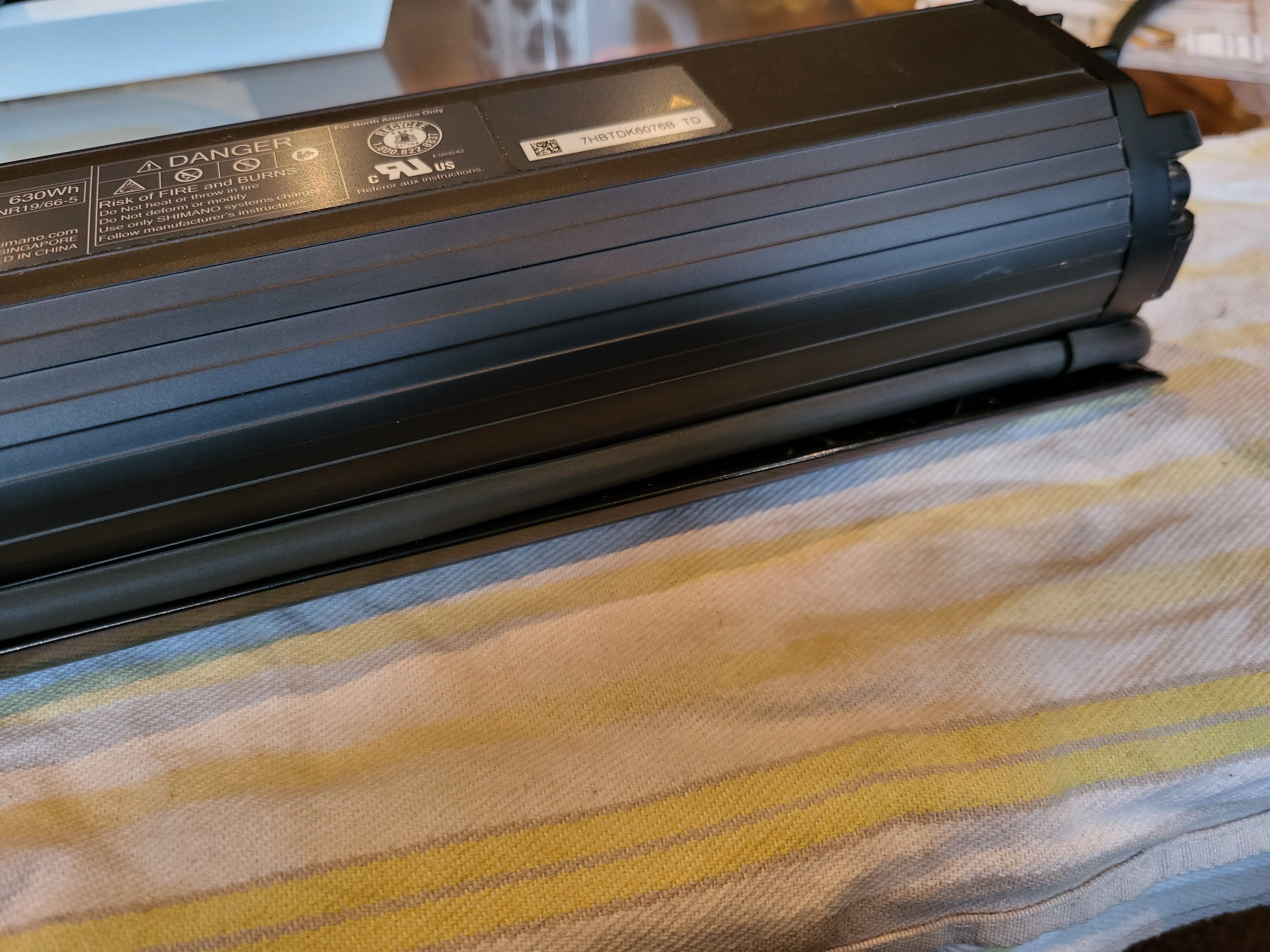

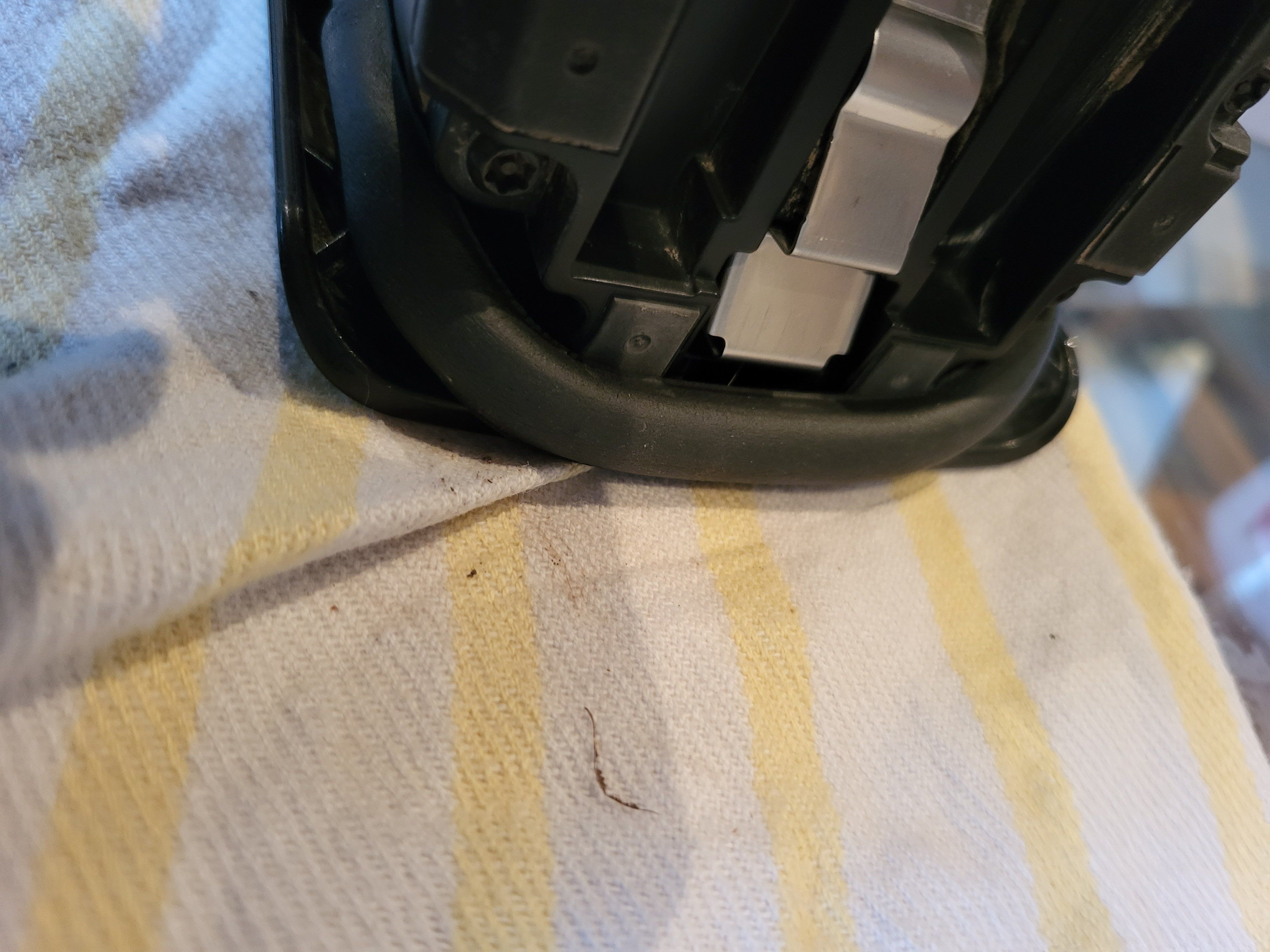

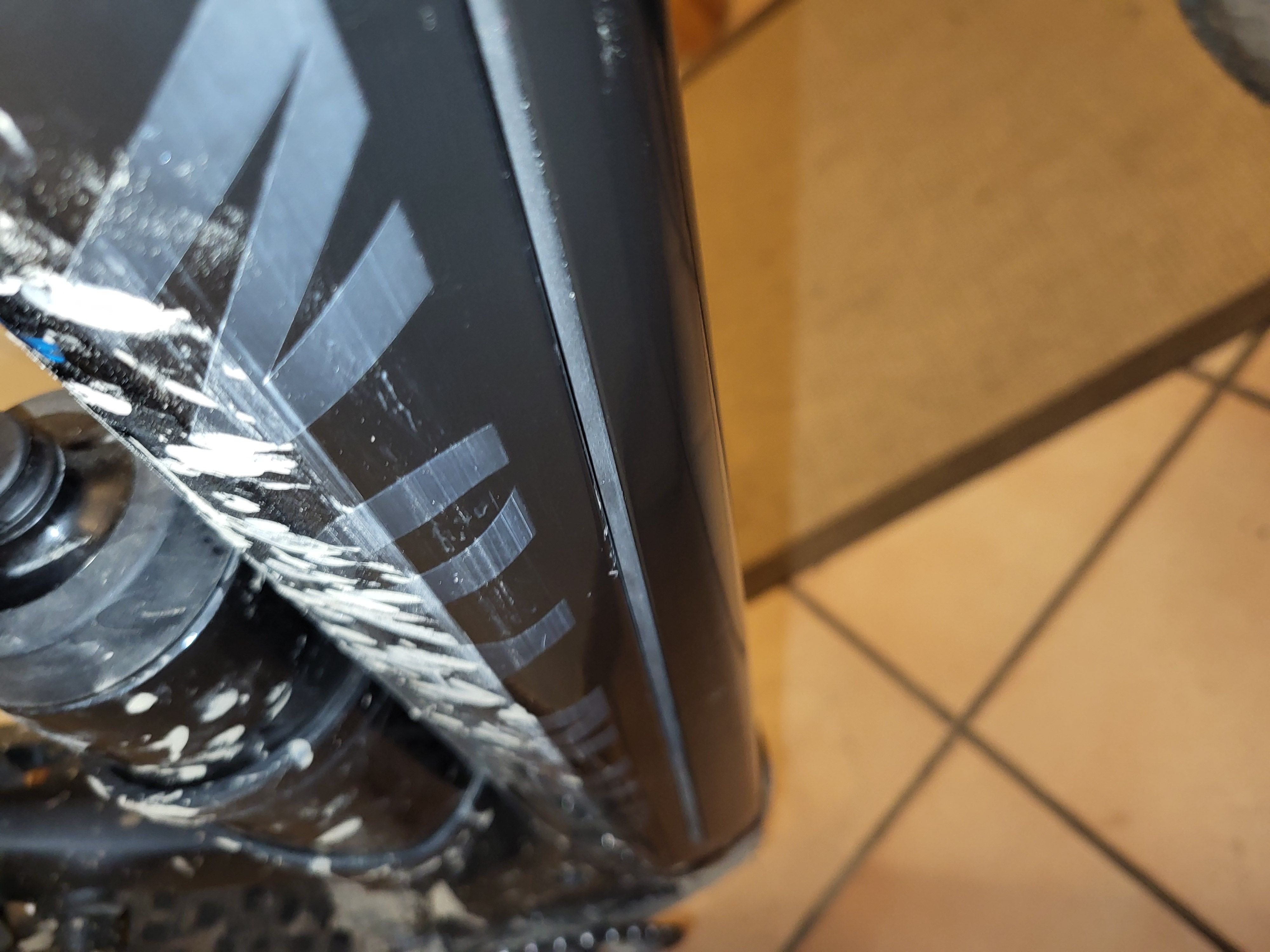

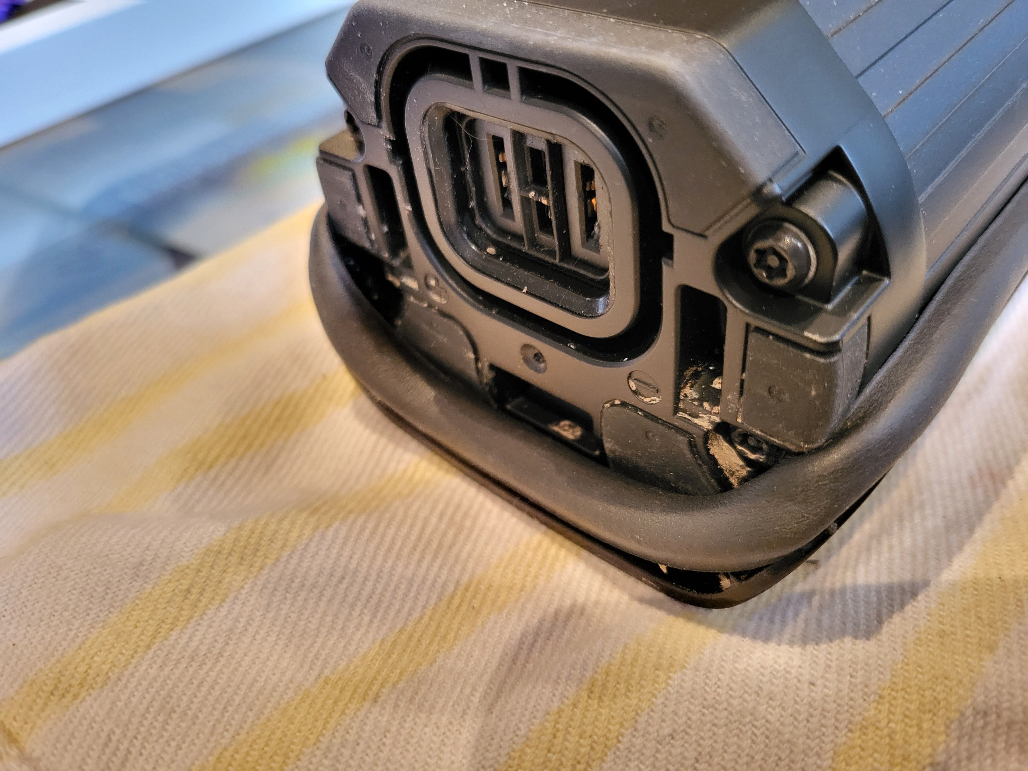

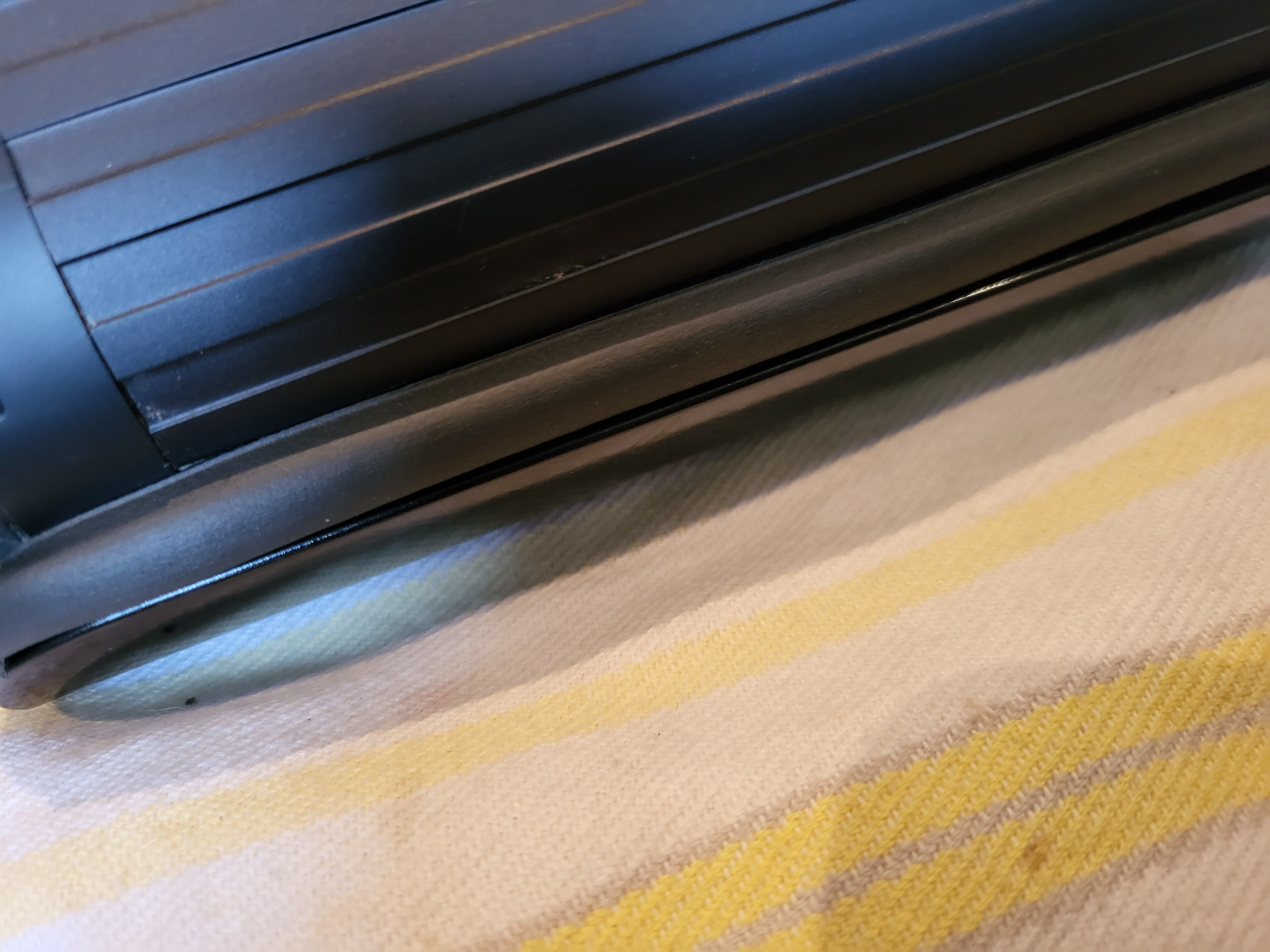

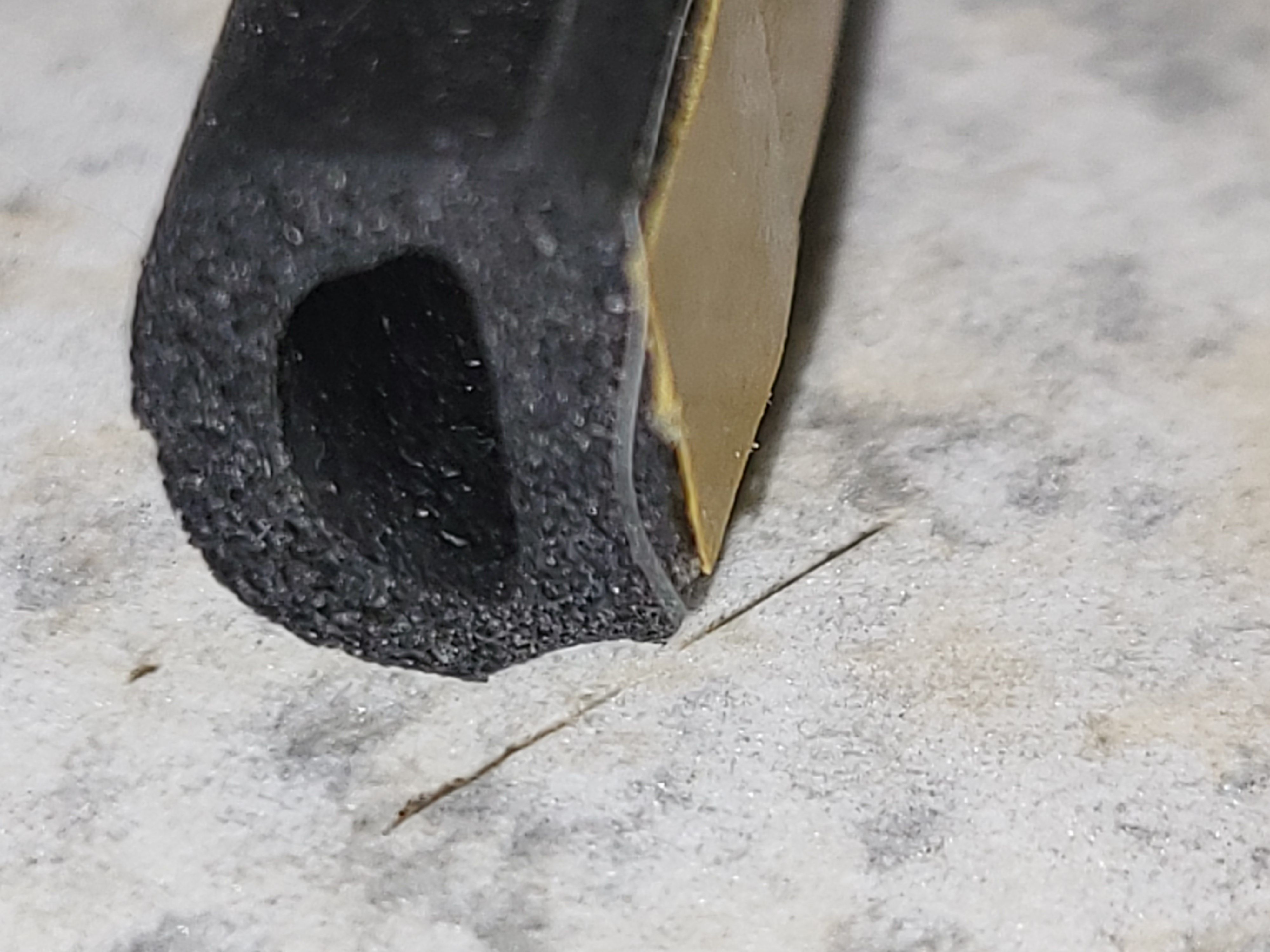

Moin. Bei meinem Neuron ON konnte ich den Akku erst nach Säuberung mit Pinsel, Schraubendreher und Druckluft ausbauen. Es war so viel Dreck am Akku/Schacht, das ich die Klammer die den Akku hält wenn man das Schloß aufschließen, nicht drücken konnte. Ich habe jetzt rundum eine selbstklebende Dichtung angebracht. Alles dicht und sauber.

Danke, schönes Beispiel.
Egal wie "normal" das bei manchen Herstellern zu sein scheint- Feuchtigkeit und Schmutz haben nichts in der Nähe der Elektronik zu suchen. Es gibt genau einen Grund für solche Konstruktionsfehler- hier lassen sich ein paar Euro sparen, auf Kosten der Nutzer.
