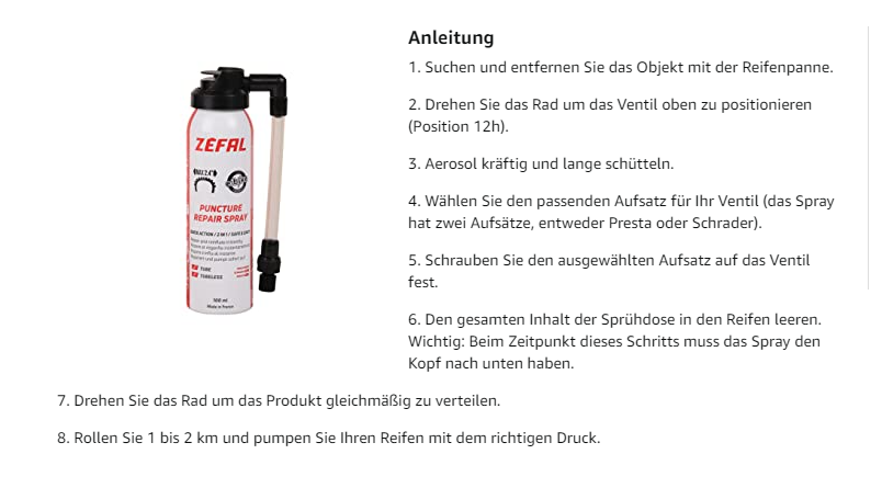

Wo steht bitte, ob man gleich losfahren kann, oder ob man warten muss bis das Spray getrocknet ist und wenn ja wie lange?
Die Anwendung des Sprays war nicht die Frage, sondern kann man gleich losfahren oder nicht?
In Videos im Netz - ich wiederhole mich - sind beide Varianten zu sehen. Die einen sagen warten und am nächsten Tag testen - kann und will man in der Pampa nicht - und die Anderen sagen Spray rein, Rad drehen eh logisch Flüssigkeit soll sich ja verteilen und gleich losfahren. Für welche Variante soll ich mich also entscheiden, ohne dass es zum Experiment wird?
Da so ziemlich niemand hier diese Sprays verwendet, da sie meistens doch eher sehr schlecht sind, wird das wohl niemand beantworten können.
Ich interpretiere die Zefal Anleitung oben so, einfüllen, 1-2 KM das Rad schieben, etwas aufpumpem und mit niedrigem Druck weiterfahren bis du den Schlauch ersetzen kannst.
