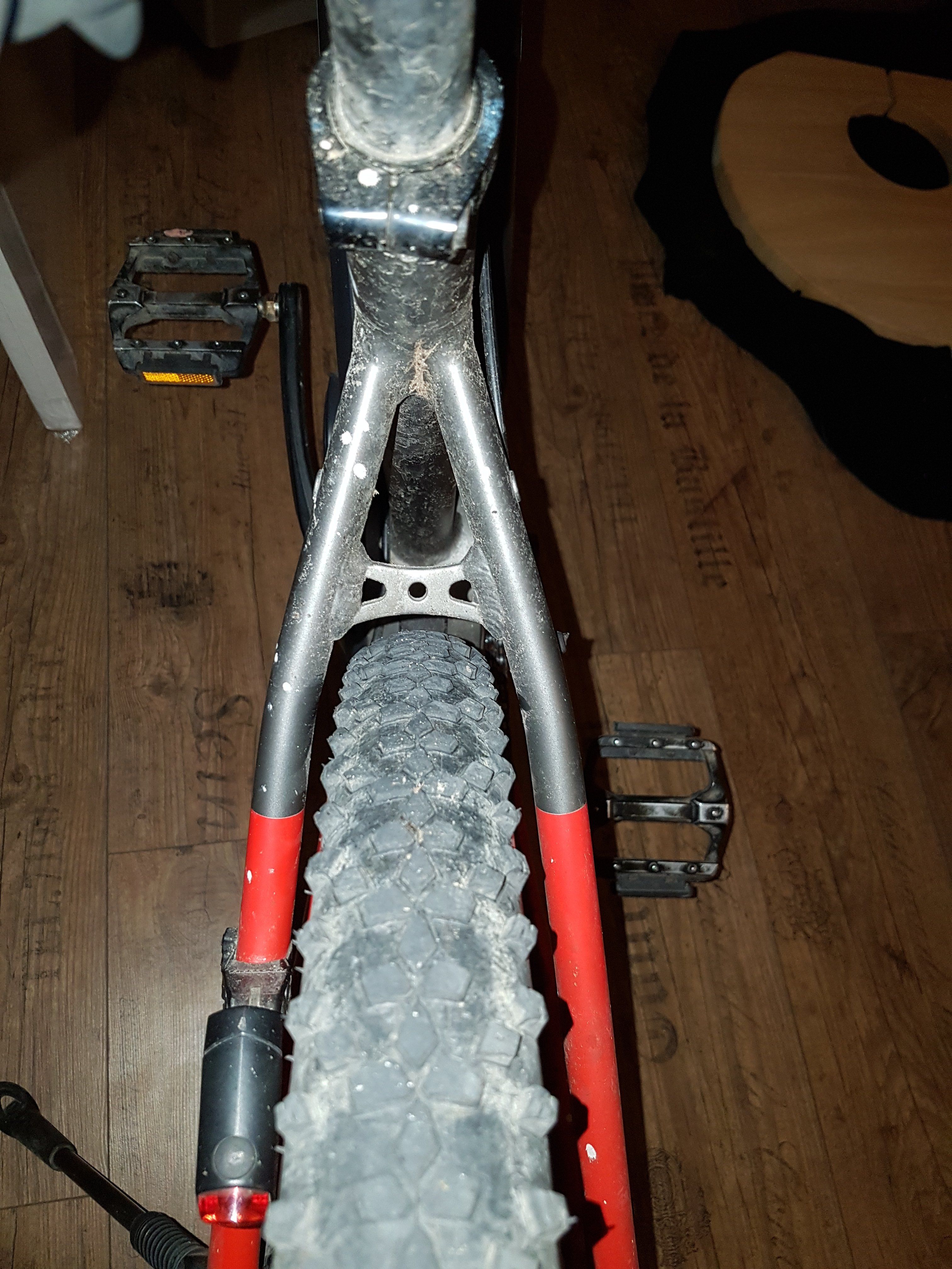

Hallo zusammen . Habe ein emtb mit 29x2,10 Bereifung . Nun meine Fragen . Kann ich auch 29x2,35 draufmachen ohne das es am Rahmen schleift und brauch ich dazu auch denn passenden Schlauch . Was ist besser Draht oder Faltreifen. Fahre Täglich so 40km hälfte Feld und Schotterweg und der Rest auf der Strasse. Was für Reifen würdet ihr empfehlen. PS : sie sollten auch für höherer Geschwindigkeiten geeignet sein ( 50 kmh) Ich bedanke mich jetzt schon mal für eure Hilfe.

Mach mal ein Bild von deinem Rahmen, dann kann man das besser beurteilen, anderen Schlauch brauchst nicht, Falt oder Draht ist Geschmacksache, Falt ist immer leichter als ein Draht
Aber das Bild nutzt nicht viel, du musst schon messen, wie viel Platz ab Oberkante der Felge zu Rahmen und Gabel ist sowie die Breite innerhalb der Gabel und Rahmen im Heck. Dann kann man vergleichen, wie breit und hoch die gewünschten Reifen sind und ob diese dann passen. Ich hoffe, mich verständlich ausgedrückt zu haben :)
Danke schon mal für die Antworten .Es ist ein jetzt ja nicht lachen bin ja Neuling und Einsteiger und hatte noch nie Probleme mit dem Rad. Hinten hab ich von reifen aussen zum Rahmen so ungefähr 0,8mm bis 1cm. bilder sind dabei.
Danke schon mal für die antworten . hinten habe ich 0,8mm bis 1cm abstand zum rahmen . und bitte nicht lachen ich bin einsteiger und es ist ein Liqrock 29"
Frage .. gibt's da keine Tabelle für den Reifendurchmesser . ich hab null Ahnung was das angeht. und wenn ich zum Händler gehe und ihn frage der sagt immer ja . nur wenn ich ihn kaufe und es passt nicht kann ich ihn nicht mehr zurückgeben .
