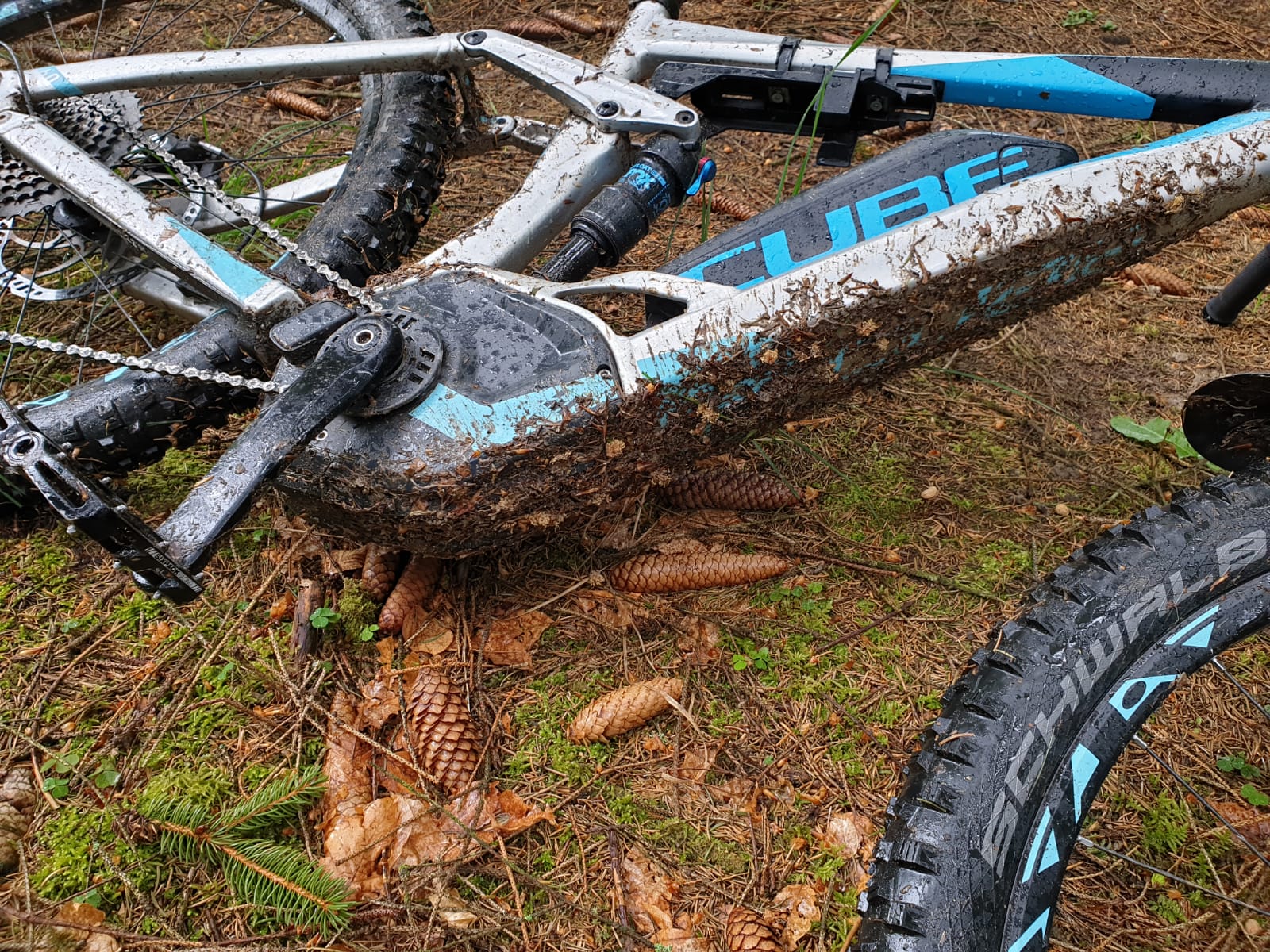

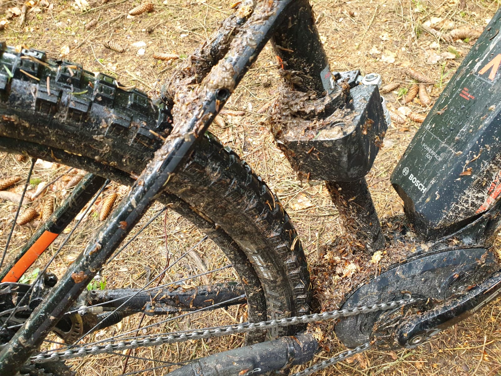

Also bei mir sehen die Bikes nach ner Tour auch mal ziemlich dreckig aus. Da bleibt nicht mehr viel anderes übrig, als mit nem Schlauch abzuspritzen. 😅
Trockenreimigung: keine, verkratzt nur Standrohre, Lack usw
Nassreinigung: mit Gartenschlauch und sowas, danach mit Handtuch oä abtrocknen und Kette neu schmieren
