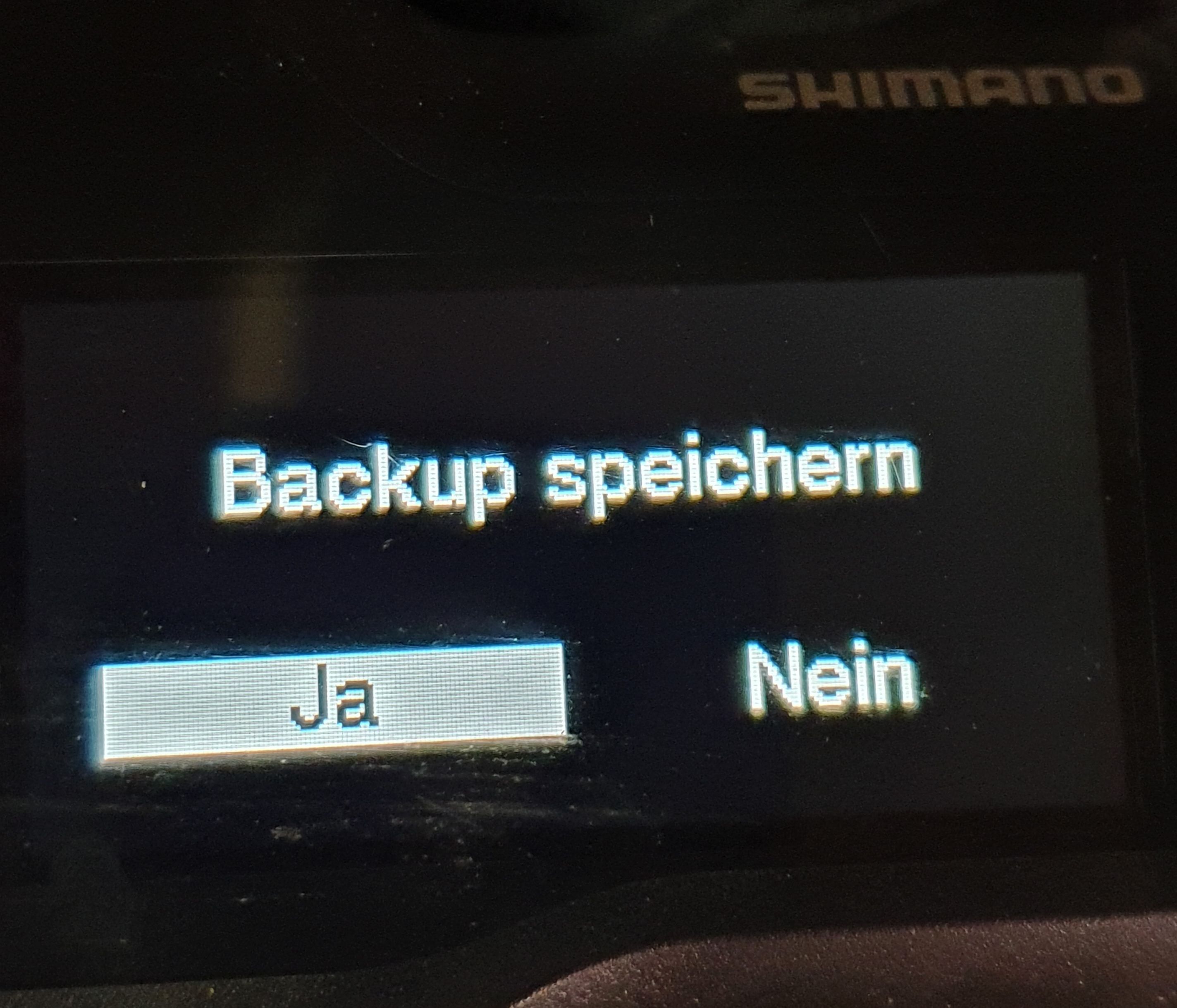

Hallo,
habe in mein Spectral ON aus 2018 einen neuen Shimano E8000 eingebaut.
Nach dem Starten erscheint auf dem Display folgende Frage: Backup speichern?
Ja oder Nein.
Meine Frage wäre, was dabei passiert, wenn ich das mit Ja bestätige.
Was beinhaltet dieses Backup?
Sind das nur Daten wie Kilomotorstand, Radumfang, ect.?
Oder wird meine ursprüngliche Software 4.5.1 vom alten Motor (wurde nie geupdatet) in den neuen Motor (03/2022 gekauft) geschrieben und dessen aktuelle überschrieben?
Gruß Jens

Hallo Marius,
meine Alternativ-Suchen im Netz haben bisher ergeben, das es da wohl um hinterlegte Daten wie Laufraddurchmesser, usw. beim Backup geht.
Meine Bedenken, das da Software Stände übernagelt werden, konnte ich bisher nicht finden.
Ok, dann drücke ich am Wochenende den Ja-Buton.
Werde berichten, ob das Canyon wieder rennt als käme es jungfräulich grad in Koblenz vom Fließband 😀
Gruß Jens

Genau so wars bei mir, nach Radumfang Korrektur kam die Frage.
Es sind schon paar Monaten her. Das Bike läuft normal, wie vorher.
Software, Leistungsstufen, Licht, usw. - alles bleibt wie vorher.
Hallo,
so das Canyon Spectral läuft wieder, nachdem ich das Backup mit "Ja" bestätigt habe.
Allerdings fehlen mir jetzt einige km/h.
Der Tacho geht gefühlt 5km/h vor - mit dementsprechender Abschaltung bei 25km/h laut Anzeige.
Meine Vermutung ist, das mit dem "Backup" vom neuen Motor ein 29ziger Laufraddurchmesser im System abgelegt wurde - mein Spectral hat ein 27,5x2,6 Hinterrad.
Da ich leider kein PCE-Interface besitze, werde ich wohl nicht drum rum kommen, diese Korrektur beim Händler umsetzen zulassen.
Fazit: Die Welt des Bio-Bike war unkomplizierter ;)
