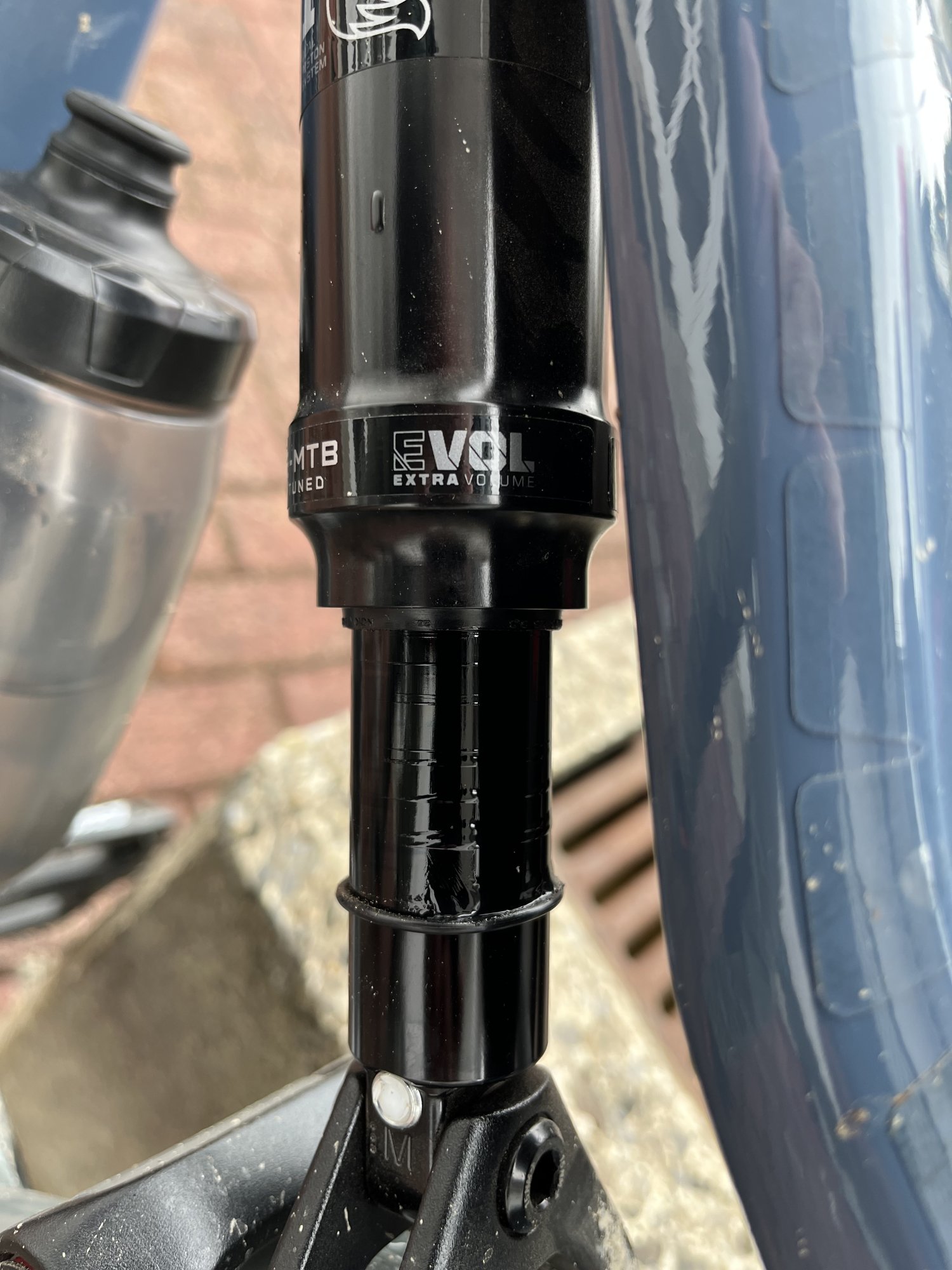

Hallo,
mein neues Rad sifft nach bisher 200km gefahrenen Kilometern ziemlich stark am hinteren Dämpfer.
Das kommt mir im Vergleich zu meinem mehrere Jahre altem MTB, bei dem der Dämpfer fast horizontal verbaut ist, recht stark vor.
Anbei ein Bild davon.
Das überschüssige Öl habe ich am Wochenende erst abgewischt.
Urteilt einfach selbst anhand des Bildes...
Danke für euer Feedback!

Schon einiges, aber ich glaube, es ist einfach etwas viel Öl in der Luftkammer.
Kam es nach dem Abwischen wieder? Funktioniert der Dämpfer grundsätzlich?

Kam nach Abwischen wieder, was ich aber noch nicht oft gemacht habe.
Der Dämpfer funktioniert meiner Meinung nach wie gewünscht.
Ich werde das beobachten.
Es ist halt so, dass der Händler bei vielen Verschraubungen gepfuscht hat und ich dem Monteur nicht mehr traue.
Ich weiß noch nicht, ob ich das reklamiere. Aber wenn, dann würde ich den Dämpfer auch ansprechen.
Ist leider online gekauft und der Händler ist nicht in der Nähe.
Das ist normal, ich würde mir mehr Sorgen machen, wenn er furtz trocken wäre.
Händler kann dafür auch nichts. Die Dämpfer kommen einbaufertig von Fox. Ins bike schrauben, fertig.
Einfach weiter fahren und abwischen, wenn er denn mal trocken ist, Luft Kammer öffnen und mal 2..3ml Öl rein.
Solltest du dann schon reklamieren. Normalerweise ist in der Luftfeder kein Öl drin, außer man tut es selbst rein. Fox verbaut ein blaues, fließendes Spezialfett. Das Öl im Dämpfer ist eher goldfarben. Vielleicht kannst du die Farbe mit Hilfe von Küchenkrepp bestimmen. Dann weißt du wenigstens woher es kommt.
