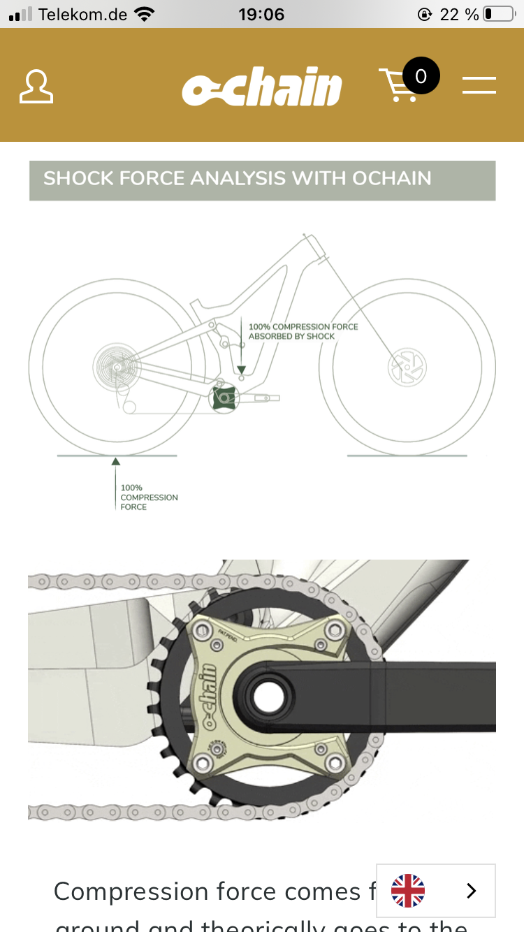

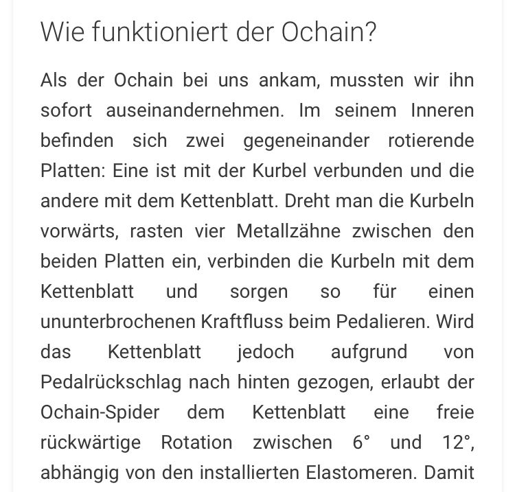

So ganz verstehe ich das Video nicht.
Schau mal hier:
https://www.ochain.bike/technical-support-page
Scroll mal bis zu der Animation:

Durch den Freilauf zwischen Kurbelwelle und Kettenblattabtrieb kann das (leider) nicht funktionieren.
