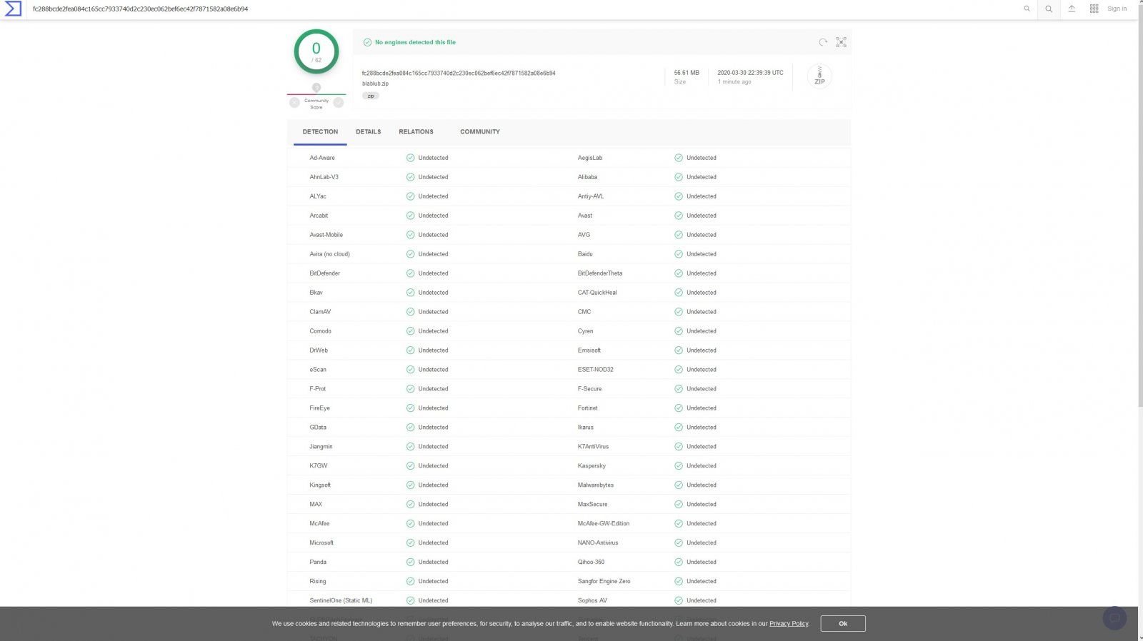

Nanu, so viele Views, aber kein einziger Download der Videos?
Angst da könnte ja sich ja heimlich, wie durch Magie an der Windows UAC vorbei, böse sich selbst installierende Schadsoftware installieren? :)
Hier mal ein Scan des Zip Files von Virustotal.
