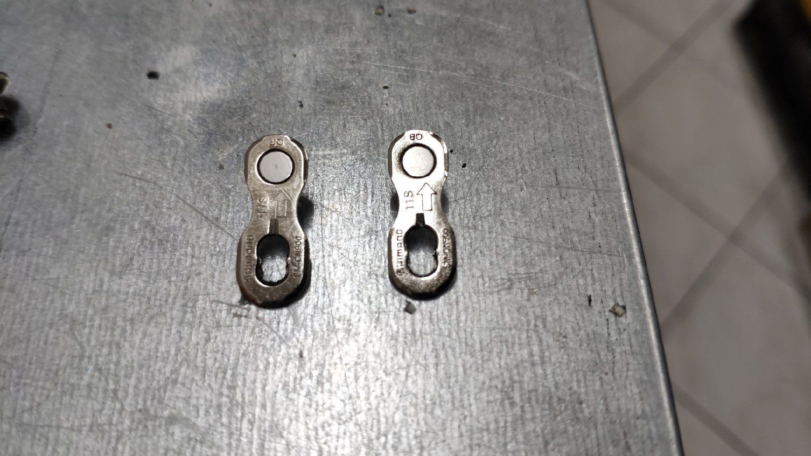

Wo wir dabei sind die Lasche wo genietet/das Kettenschloss rein kommt in Laufrichtung oder das Innere Glied selber in Laufrichtung? Je nachdem wie ich die Kette einfädeln kann ich das ja auch beeinflussen.
Du machst dir viel zu viele Gedanken. Sieh dir die Schlösser an, sind exakt gleich.

Kannst du mir erklären, warum sich der Quicklink lösen sollte? Wenn ich den montiere, zeigt ein Pfeil immer in Laufrichtung und ein anderer immer entgegen. Außer, Shimano macht sich Sorgen, dass er beim Klettern der Kette auf größere Ritzel, der Link aufgeschoben werden könnte.
Ich überlege weiterhin, warum sich andere Hersteller darüber keine Gedanken machen.
Bis einschließlich 9fach ließen sich die Schlösser sogar mit der Hand öffnen.
