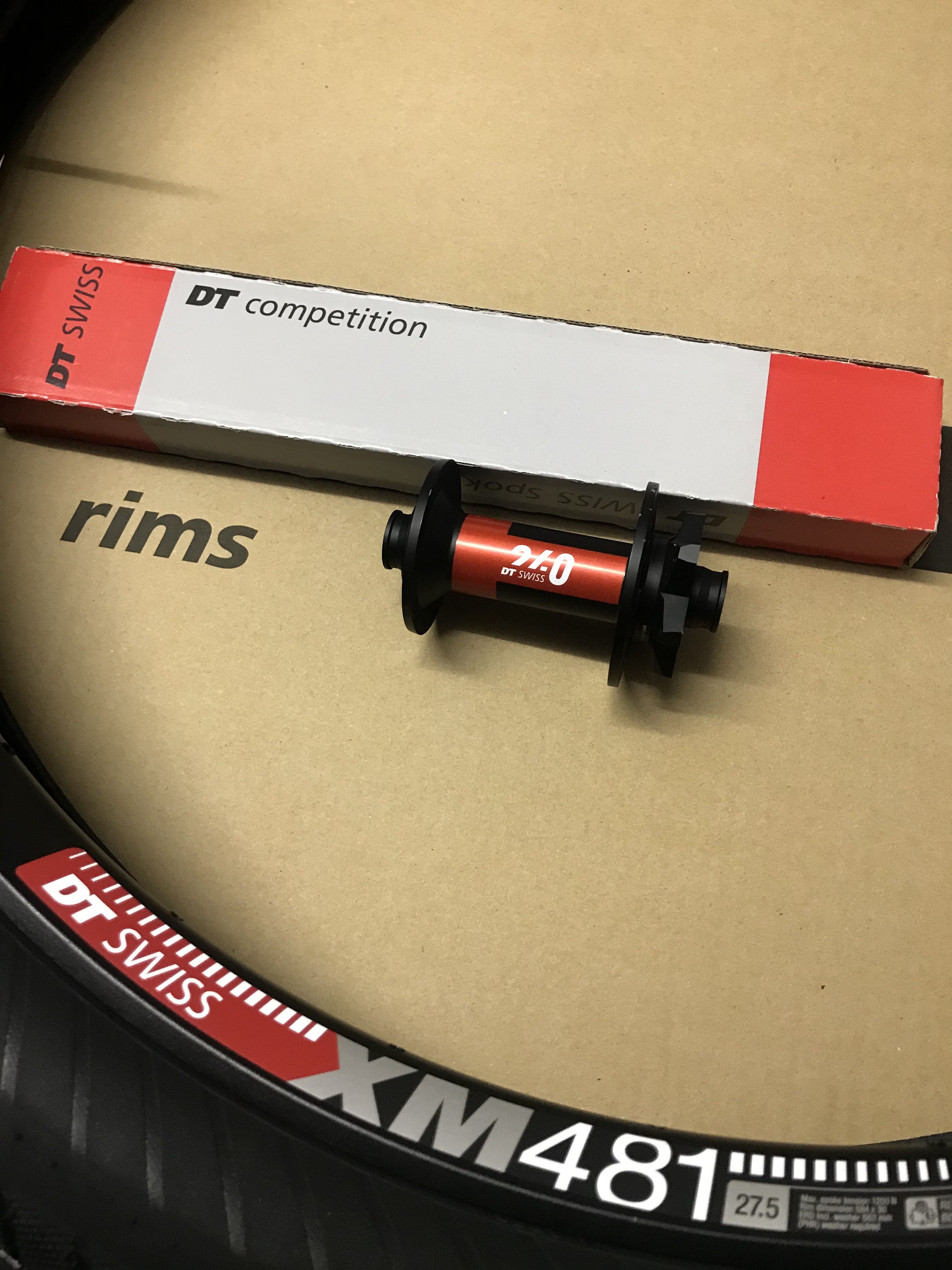

der Unsinn teibt mich an und baue mir einen LRS fürs eOne Sixty für die Straßennutzung.
Inspiriert von Super Moto X Motorrädern.
Entstanden ist die Idee nachdem ich unverschämt günstig an eine 240s EXP VR 28L IS Nabe gekommen bin.
Das Teil war auf der DT/MCG Hausmesse ausgestellt und hat einen Kratzer.
Nur war jetzt die Frage welchen Sinn ein weiterer Laufradsatz in meiner Sammlung hat... Hab schon einen durchaus potenten LRS fürs eONe Sixty.
Somit musste eine neue Anwendung her o_O

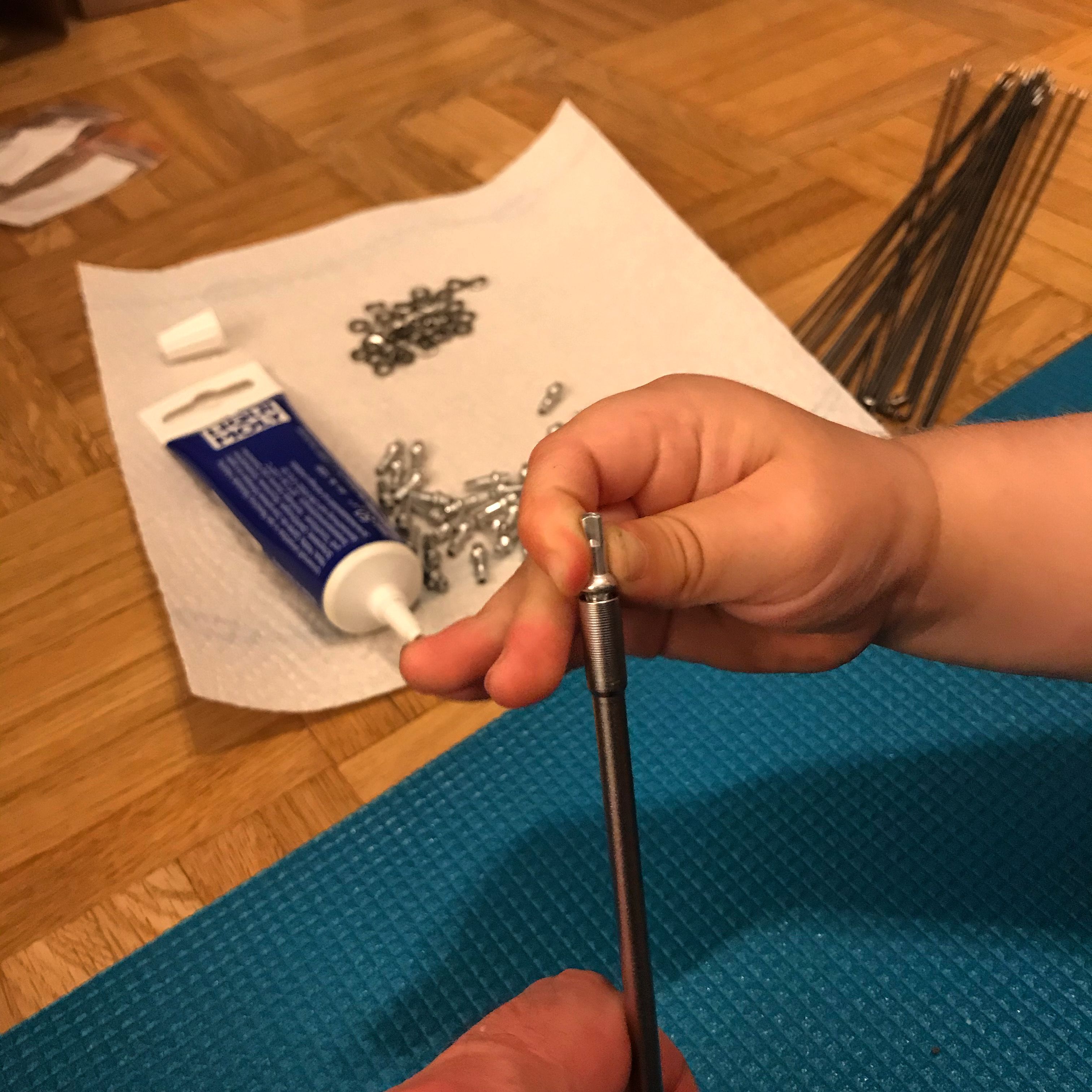

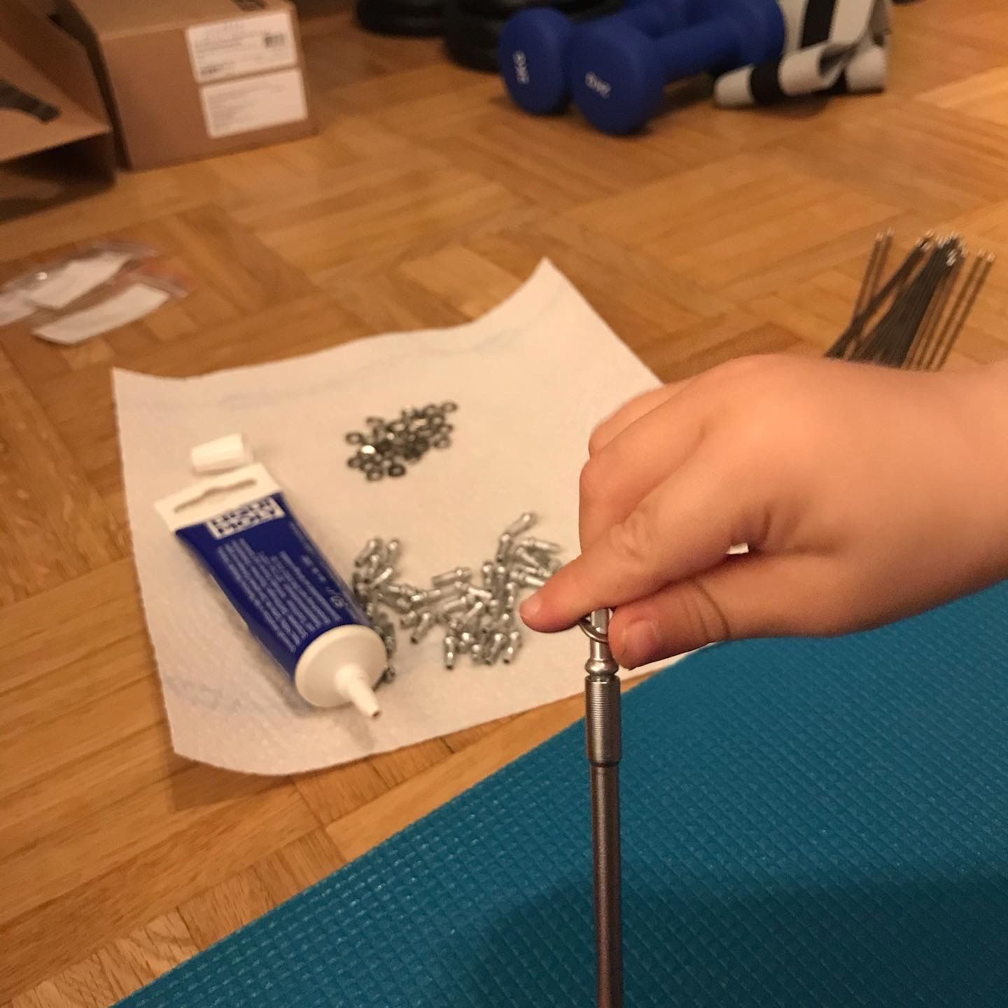

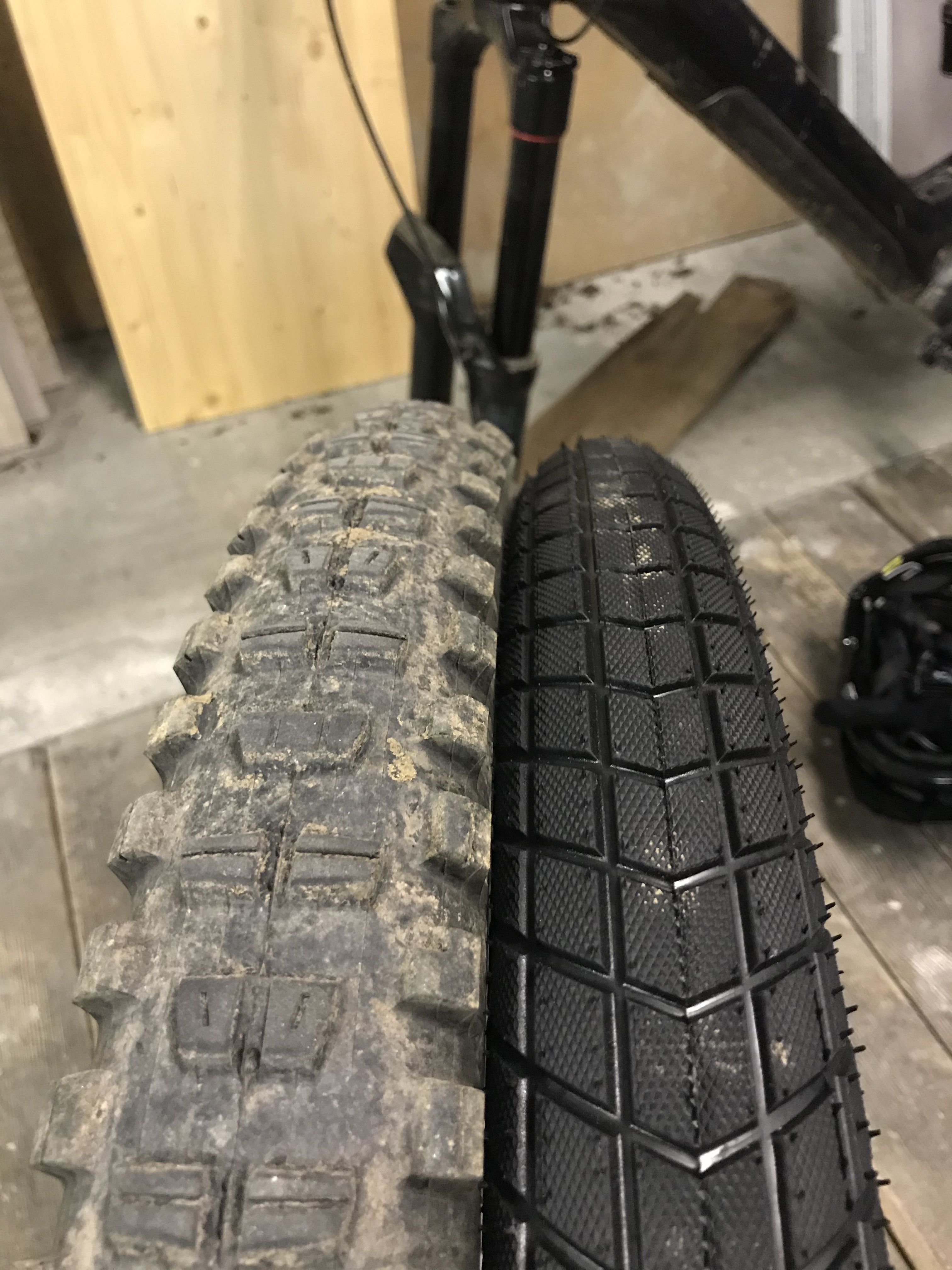

Hab dann mal geschaut was es in 27,5x2,8 so für Straßenreifen gibt und fand die Schwalbe Super Moto X ideal.

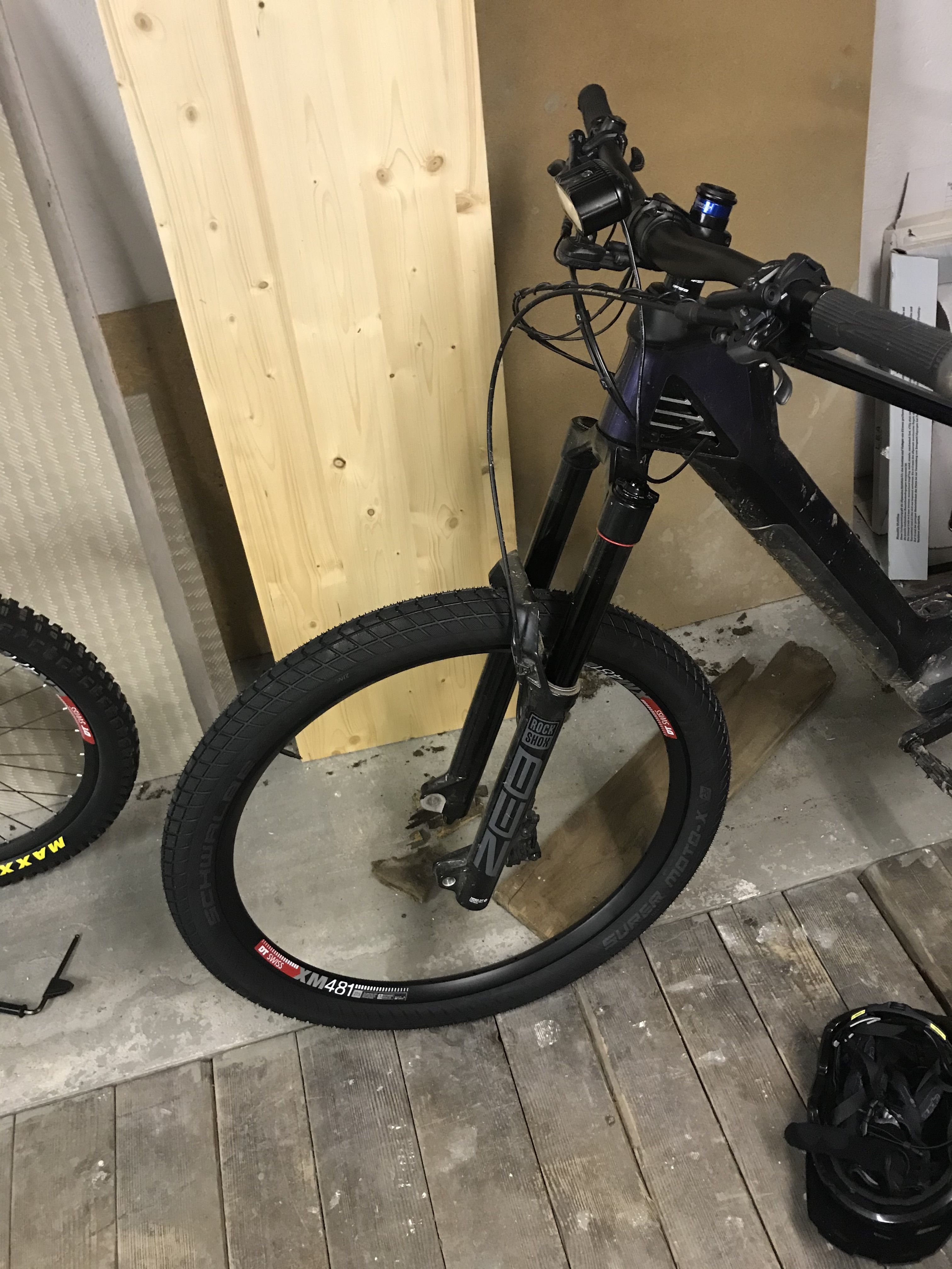

Der neue LRS sollte wesentlich leichter sein als mein MTB Satz, aber dennoch stabil und vor allem min. 30mm Felgeninnenbreite.
Entschlossen habe ich mich für die DT XM481 da es die leichteste 30mm Felge im aktuellen DT Portfolio ist.
Kombiniert mit Competition Speichen kommt der Satz auf ca.1700g.
Somit spare ich gegenüber dem H1700 satte 500g rotierende Masse.

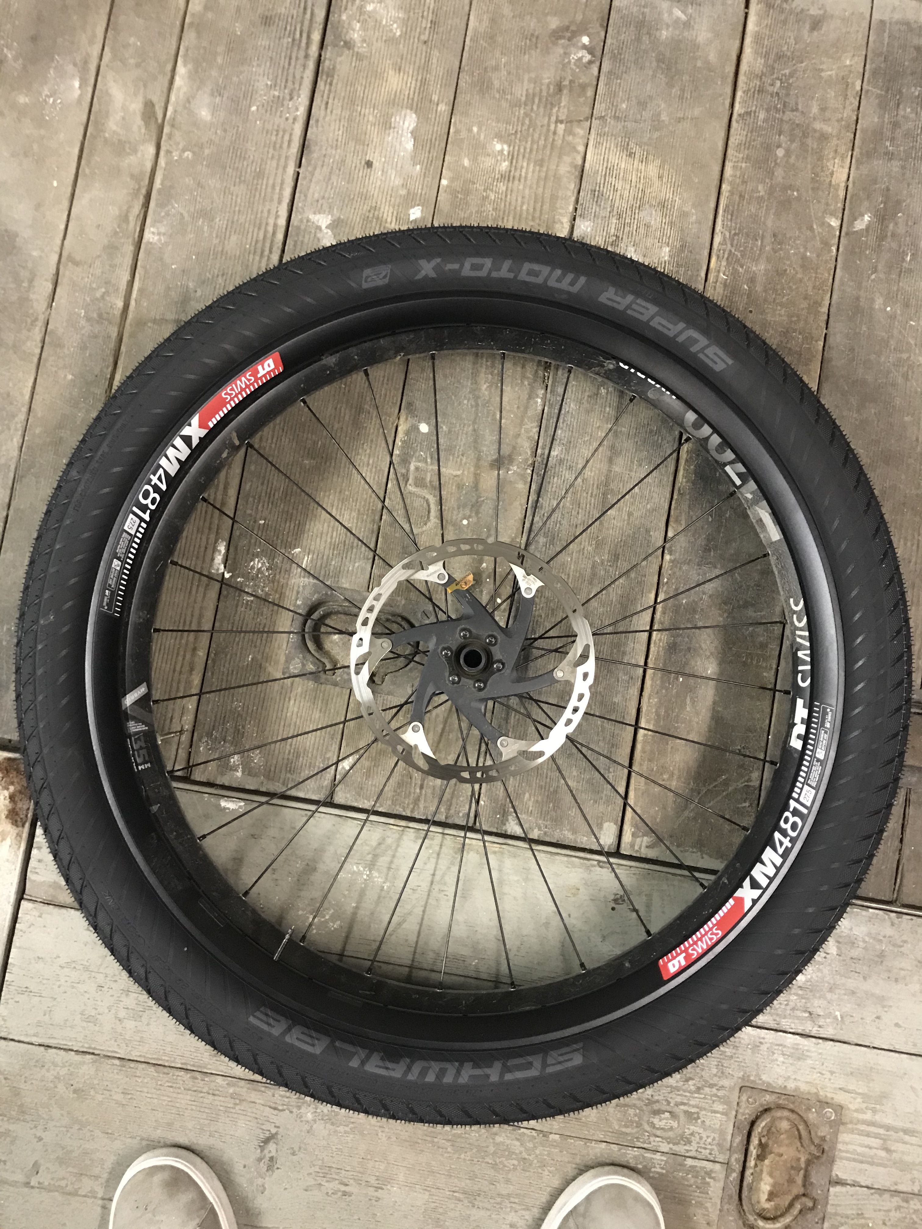

Leider sind die Moto X Reifen ziemlich schwer. Bike Components gibt das Gewicht mit 910g an.
Ich weis nicht genau was der Maxxis DHR2 in der OEM Version wiegt, vermute aber nicht mehr als 1100g.
Also spare ich hier auch nochmal ca. 400g.
Aber neben dem tollen Gewichtsersparnis wird der größte "Effizienzbringer" das glatte Profil und der hohe Luftdruck der neuen Bereifung sein.

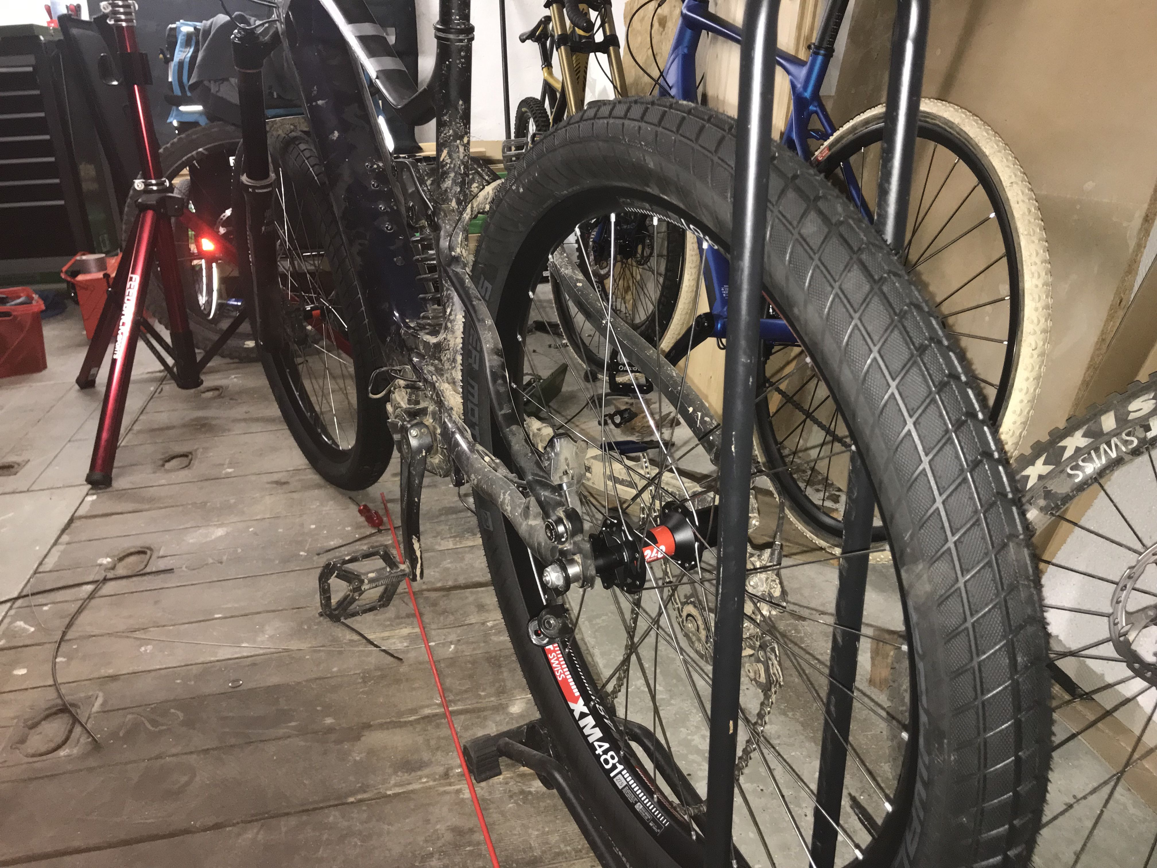

Die HR Nabe kommt in ca. 2 Wochen. Dann kann der Umbau starten.

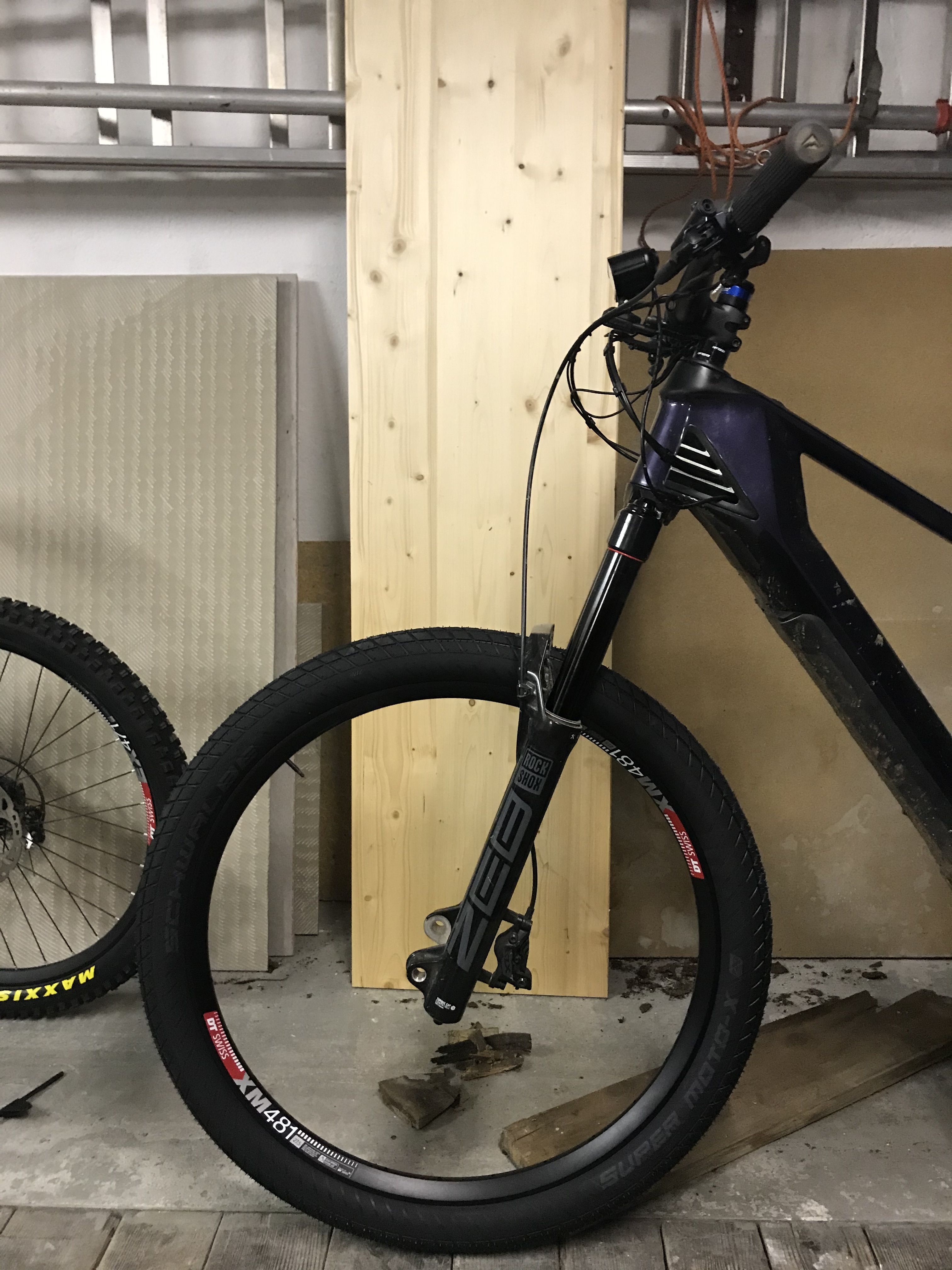

Aus Neugierde habe ich mal einen Reifen auf eine der Felgen gezogen um mal zu "Checken"

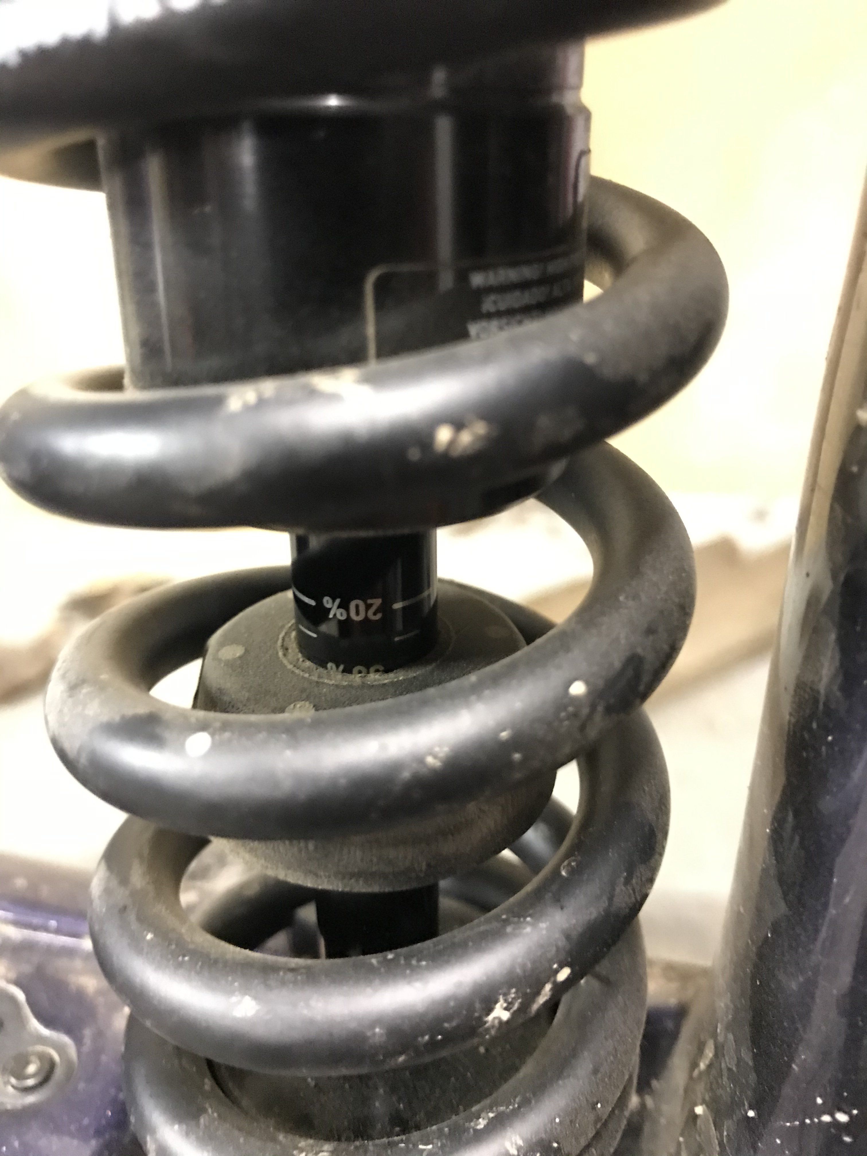

Re: Merida eOne Sixty Umbau auf Straßennutzung 😬 (Super Moto X)

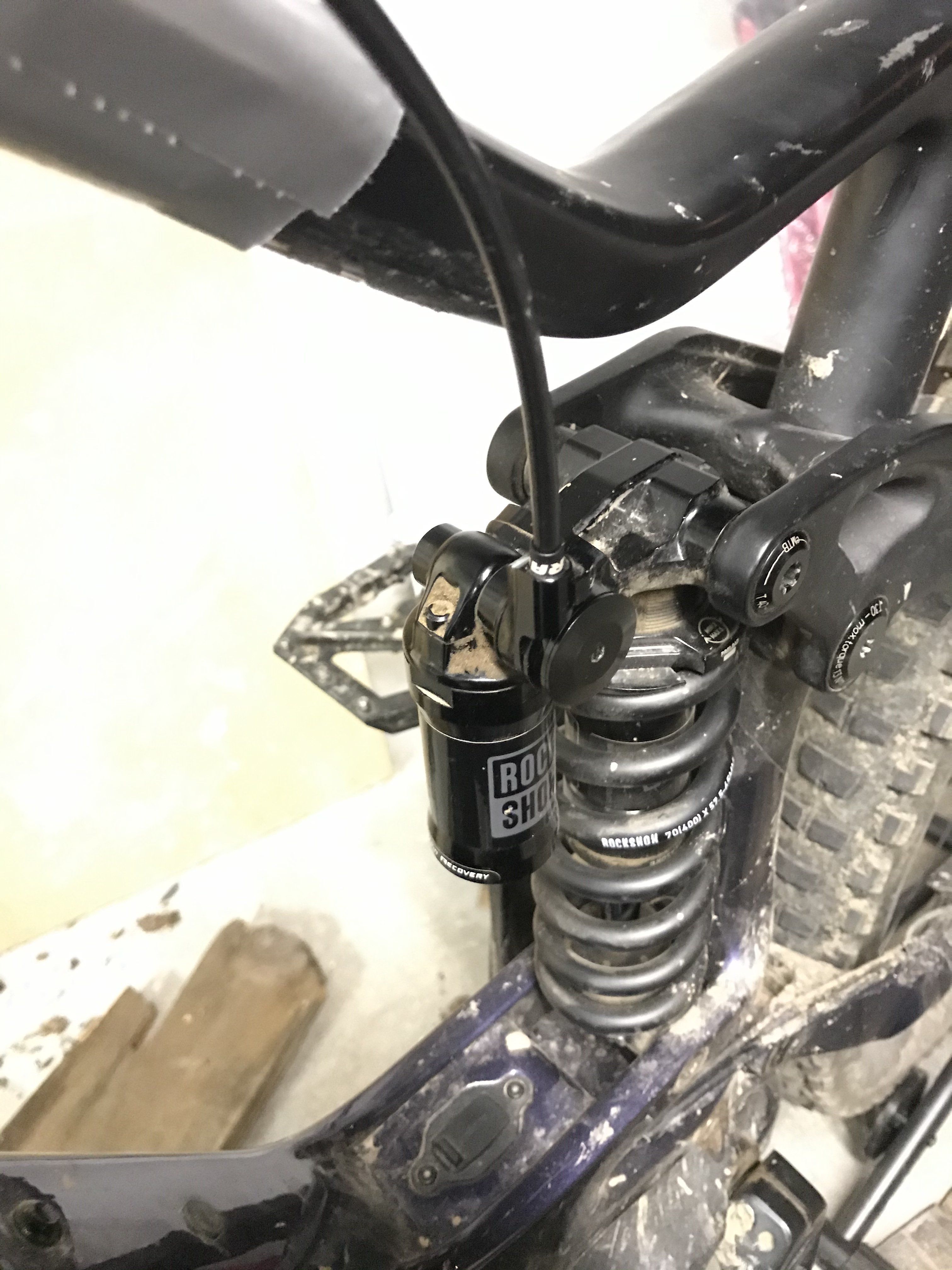

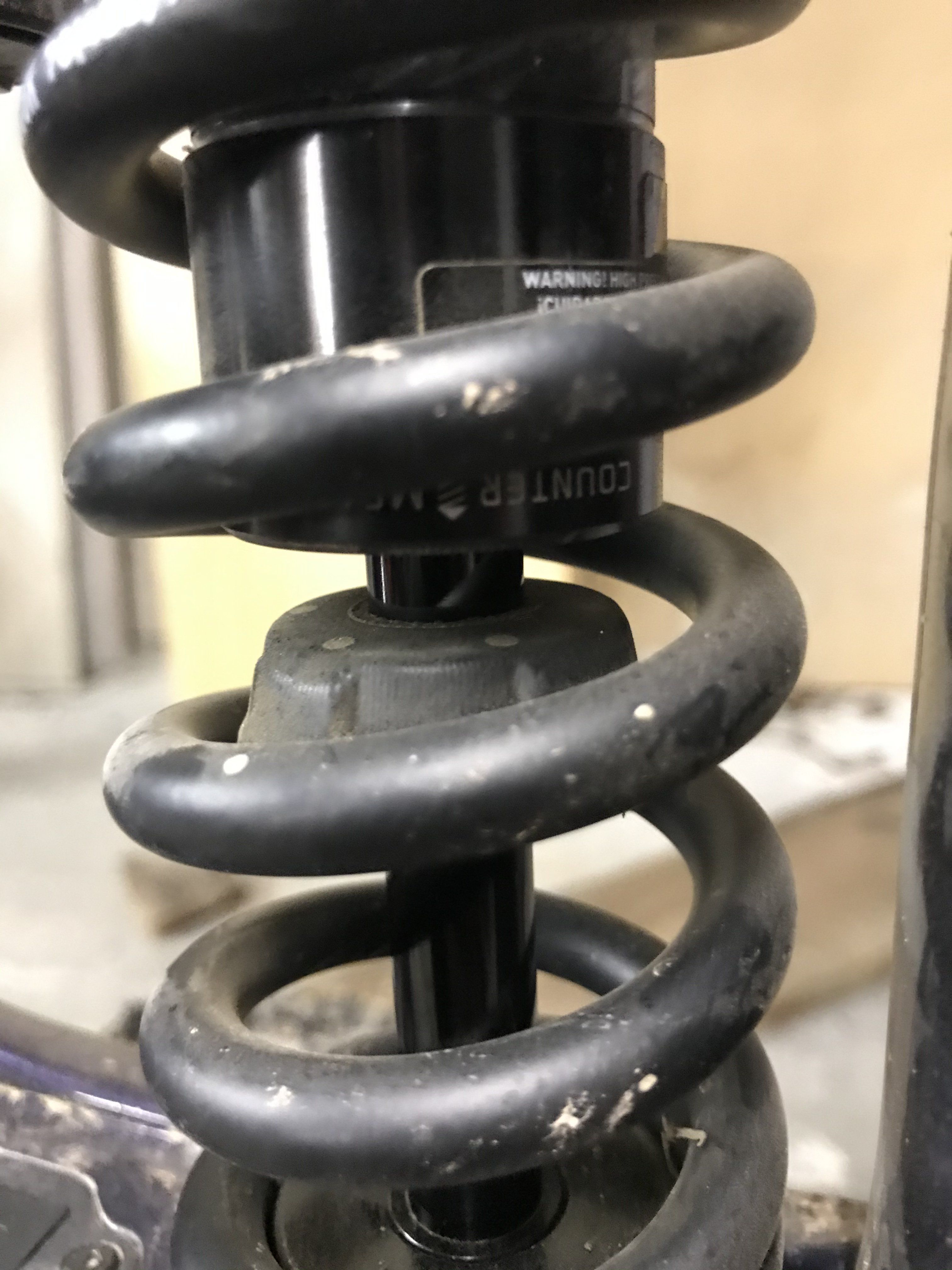

Wenn schon Unsinn treiben - dann richtig!
Und installiere das Remote Lockout an meinen Dämpfer.
Bis dato bin ich ihn ohne gefahren, aber passend zum Anlass änder ich das.
Mit Lockout ist das Fahrwerk recht straff, hat aber einen angenehmen Bypass und steht erwas höher im Federweg.
Der Sag ist offen ca. 28% und zu um die 17%.
Daher ist auch der Lenkwinkel zu etwas steiler und der Arsch etwas höher. Straßenlage eben 😂
Über die Ansteuerung und Zugverlegung muss ich mir noch Gedanken machen. So erstmal zum Testen

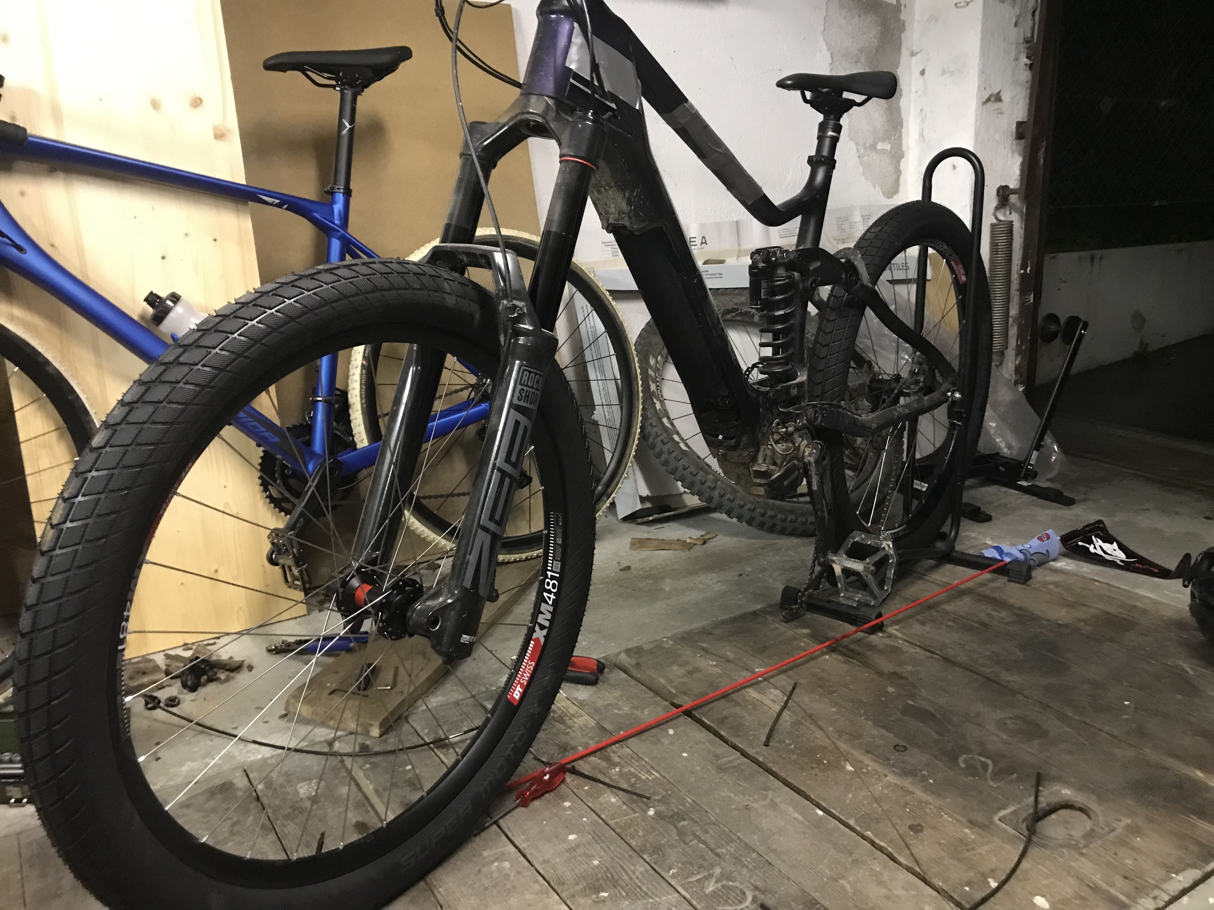

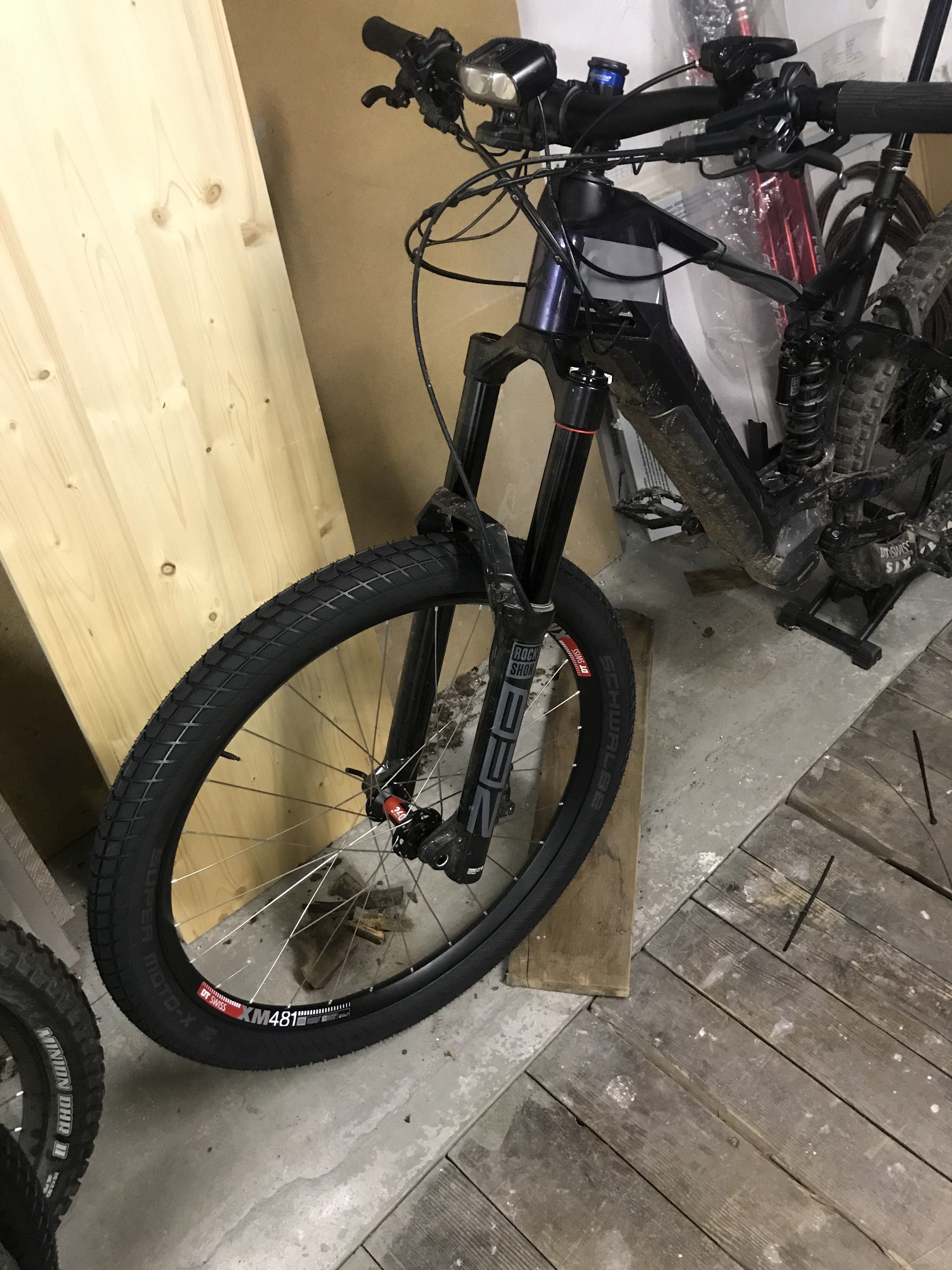

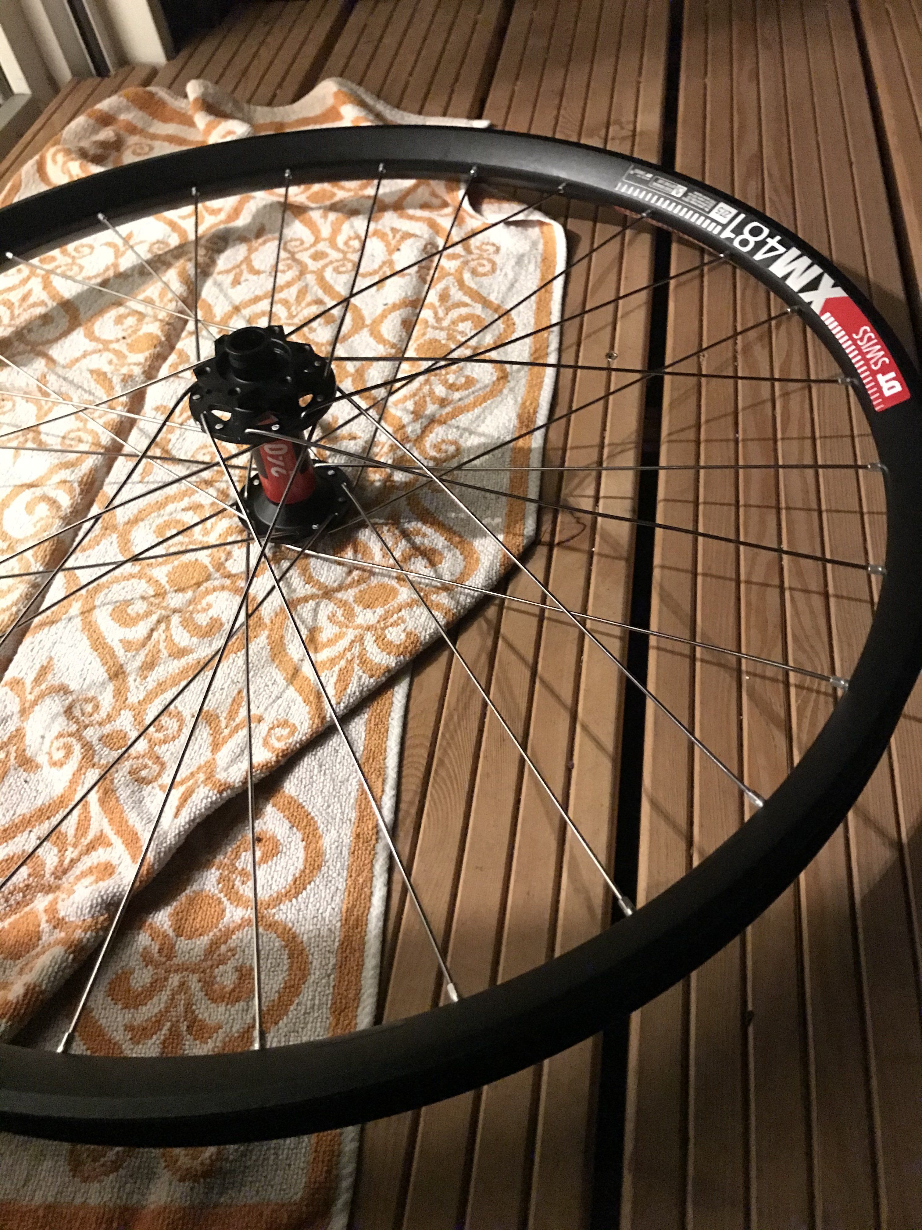

Hallo Leute,
habe heute die Laufräder ordentlich vorgespannt, zentriert und eine erste Tour gedreht.
Einfach nur geil. Es macht mega Spaß mit dem Sixty als SuperMoto rumzuheizen :)
Wie erwartet hat das Rad durch die Bereifung eine super Geschwindigkeitserhaltung. Auch hört man kaum Abroll Geräusche.
Habe auch schon ne Lösung für die Kabelführung des Dämpferlockouts gefunden.
Zudem werde ich die ZEB auf RC2 umbauen, damit ich auch die Gabel "Straffen" kann.
Bei der Gelegenheit bau ich die auch auf Coil um.

So richtig supermoto wäre ne 35 oder 40 Breite 26 Zoll oder 24 Zoll Felge und dann nen schmalen 2.0 BMX Reifen drauf 😉
Vergessen zu erwähnen:
Vorne braucht es dann aber auch nen ordentlichen Pizzateller als Bremsscheibe 😁
Also mindestens ne 223mm MDR P

Nervt dich der zusätzlich Hebel für den Dämpferlockout nicht? Ich finds grausam so viel Zeug am Lenker, würd mich total stören. Hab noch nie verstanden wozu man den braucht wenn man ich einfach an den Dämpfer fassen kann um den Hebel umzulegen.
Doch schon ziemlich behindert 😅
Hab mich noch nicht über einen Umbau von Remote auf nur Hebel informiert.
Da der Feder-Mechanismus am Behälter ziemlich integriert ausschaut, vermute ich es ist nicht ohne weiteres möglich. Wahrscheinlich braucht man einen anderen Ausgleichsbehälter oder es geht garnicht.
Falls du spontan bescheid weist hau raus.

Gestern und heute audgedehnte touren mit dem SixtyMX gemacht.
Hab sicher 50 Km auf 50/40/10 Asphalt/Schotter/Trail gefahren und bin nachwievor zufrieden mit den Reifen.
Es ist so ruhig beim Fahren ,das ich dass Freilauf surren der Nabe fast störend finde 🤨 und wenn ich ehlich bin das Motorgeräusch auch 😳
Hat mich die letzten 5 Jahre sonst nie irritiert 🤔
Eventuell bekommt der Freilauf bissle dickeres Fett.
