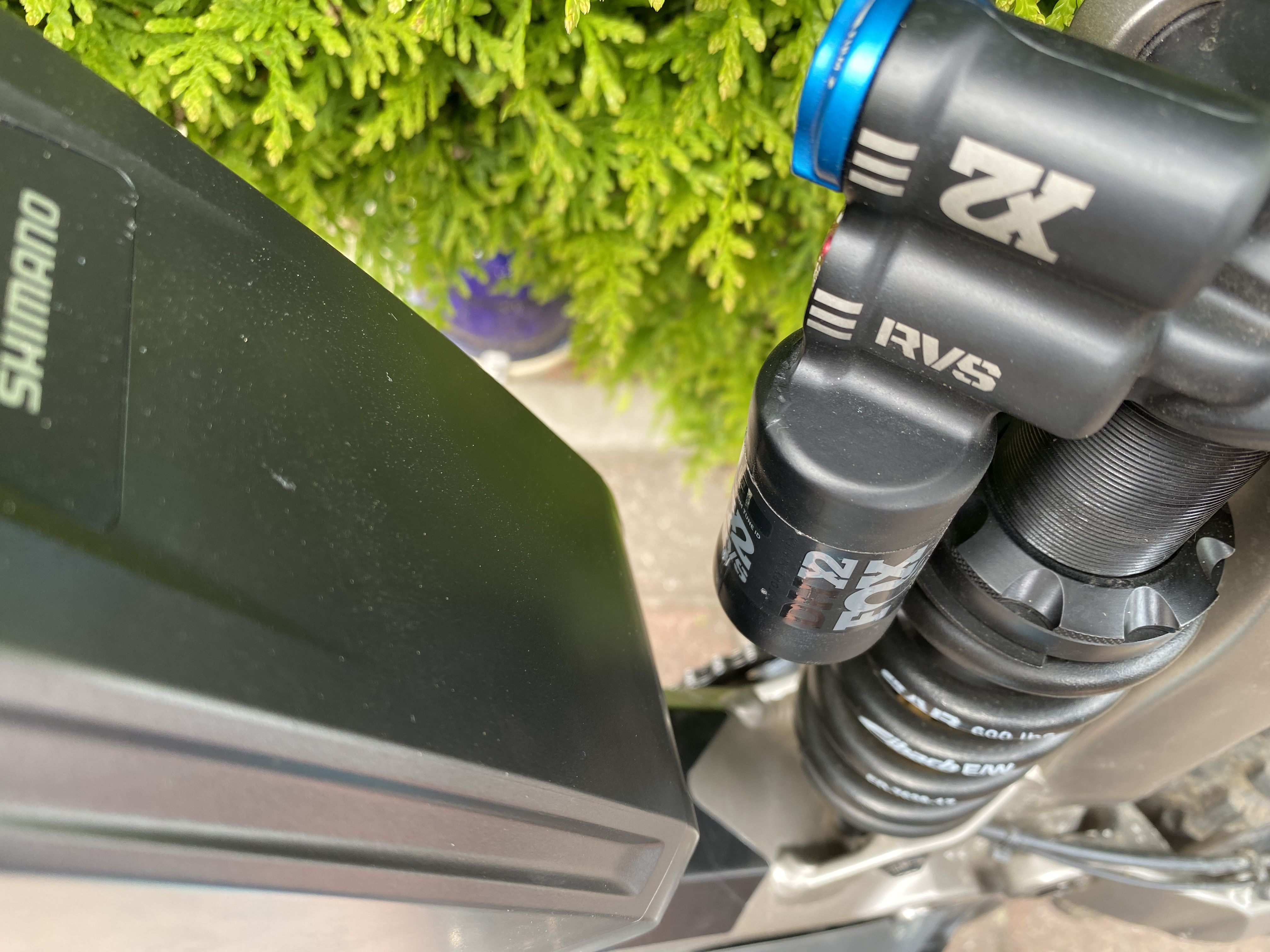

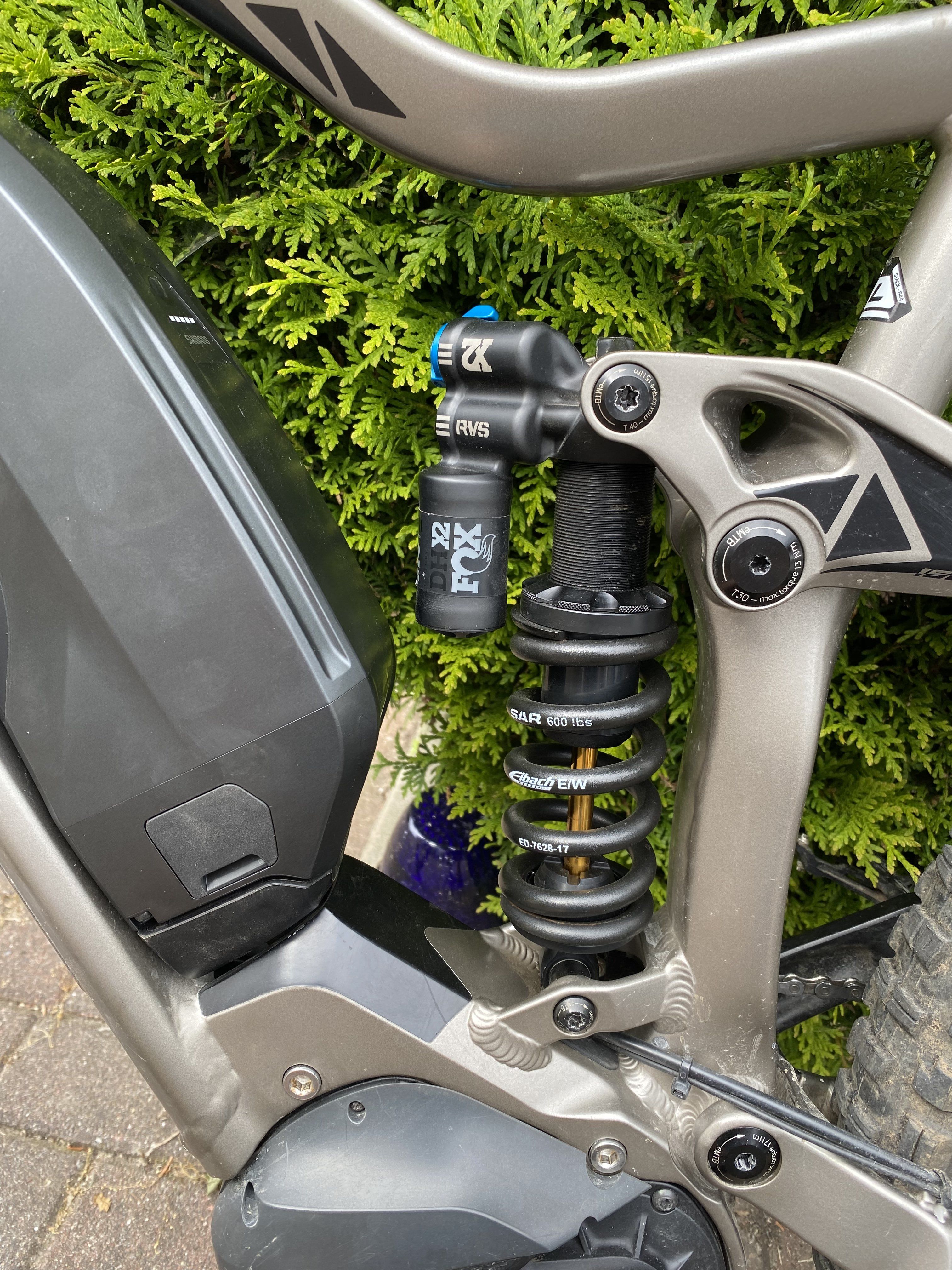

Moin ,
habe bei meinem Ebike den Akku getauscht. Jetzt ist ein Bt E8016 verbaut , leider passen Akku und mein DHx2 Coil nicht zusammen.
Der Ausgleichsbehälter stößt am Akku an und somit ist das Einfedern ein Problem.
Hat jemand schon die gleichen Probleme oder Erfahrungen gemacht und einen Lösungsansatz.
Gibt es Versatzschrauben für die Trunion Aufnahme?`
Ein andere Dämpfer ohne Piggy wäre zwar die Lösung aber die kommt nicht in den Betracht.
Da doch einiges an Performance fehlen würde im Gelände.
Mfg Daniel

Das Problem mit dem Platz war aber vor dem Kauf schon erkennbar.
Die Dämpferbefestigung zu verändern würde die Kennlinie verändern und wäre auch technisch kaum umzusetzen.
Es wird dir nur helfen wenn du was ohne Ausgleichsbehälter machst.

Wo her sollte ich das vor dem Kauf erkennen ?
Da man das nicht erkennen kann vorher ohne den Akku am Bike gehabt zu haben !
Naja die Option ohne Piggy ist keine , da bleibt nur der Öhlins oder DVO als Möglichkeit übrig.
Dazu brauche ich halt Maße um das genauer einzugrenzen !
Wenn das erst ganz am Ende des Federwegs passiert, könntest du mit Spacer/Tokens arbeiten.
Oder ggf. den Dämpfer Überkopf einbauen.
Oder eine Kombination aus beidem.
Nein leider passiert das nicht am Ende !
Aber habe jetzt das Problem gelöst und mir ein Öhlins TTX 22 geholt und der passt perfekt und hat ein mega gutes ansprechverhalten.
